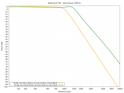

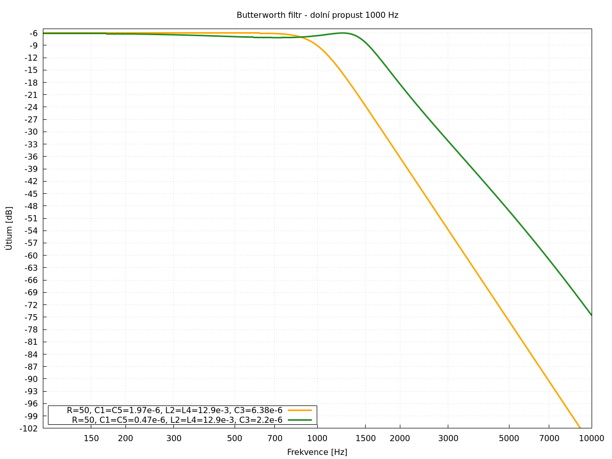

LADER
Příspěvky: 410
Registrován: 01 dub 2013, 00:00
#38 Příspěvek od LADER »
Oba filtry k porovnání

LADER
Příspěvky: 410
#39 Příspěvek od LADER »
Ještě k původnímu (originálnímu filtru). Pokud by se na vstup připojil obdélník šš 1V o frekvenci 1 kHz, pak na výstupu by měly teoreticky být tyto frekvence:
1000 Hz - 335 mV
3000 Hz - 1.88 mV
5000 Hz - 0.143 mV
7000 Hz - 0.0263 mV
9000 Hz - 0.0074 mV
Ubuntu 24.04.4 LTS, LibreOffice Verze: 25.8.4.2, wxMaxima 24.02.1, Maxima 5.49.0 (SBCL)
