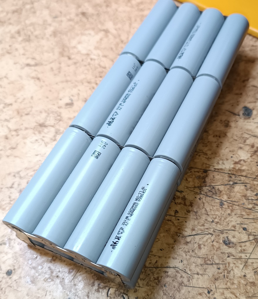

Dávejte bacha při bodování batérek. Dnes jsem bodoval 6S4P, viz obrázek. Spojení čtyřčlánků paralelně žádnej problém. Ale potom spojení do série se mi stala docela nebezpečná věc. Jak se boduje sériový spojení páskama na paralelní propojovací pásky, tak mi dvakrát vyletěla rozžhavená do ruda asi 1,5 mm kulička. Jednou do ksiftu a mrcha připekla se. Naštěstí jsem měl brejle. A později, ta druhá letěla půl metru a na stole najednou začal čmoudit a pak blafnul kancelářskej papír. Utloukl jsem to v zárodku rukou.
Nejspíš to bylo tím, že jsem se trefil do bodnutí spodního paralelního článku, který dělá něco jako kráter se subatým okrajem a bodnutí horního sériového pásku proti kráteru způsobilo větší natavení a tu rudou kuličku. Ono těch cca 2,5 - 2,8 kA umí ledasco.
Ne nadarmo musí být v průmyslu po sváření 8 hodin požární dozor, kdyby něco někde blaflo. Takže bodovat večer v dílně by nemuselo dobře dopadnout.
Kurňa, to už je podruhý, co jsem mohl v dílně zahořet, na jaře to zachránil centrálstop, nyní všímavost. A před pár lety zase na půdě napaječ pro zesáky antény. :roll:

ty nepoužíváš izolační mezikruží na + pólech?
Příspěvky: 20701
#37 Příspěvek od Celeron »
Ne, pájím 18650 už možná 10 let a žádnej problém. Akorát při pájení jsem tam strkal proužek děrnýho štítku aby propojovací pásek nenatavil izolaci futrálu článku. Při bodování se to vůbec neohřeje.
V Parkside, JETI ani ve Fulgurech ty mezikroužky taky nedávaj. Navíc ty co mám maj malou díru a 8 mm pásek s tím nejde bodnout.
