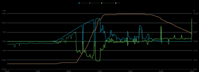

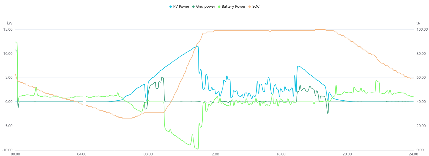

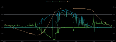

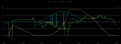

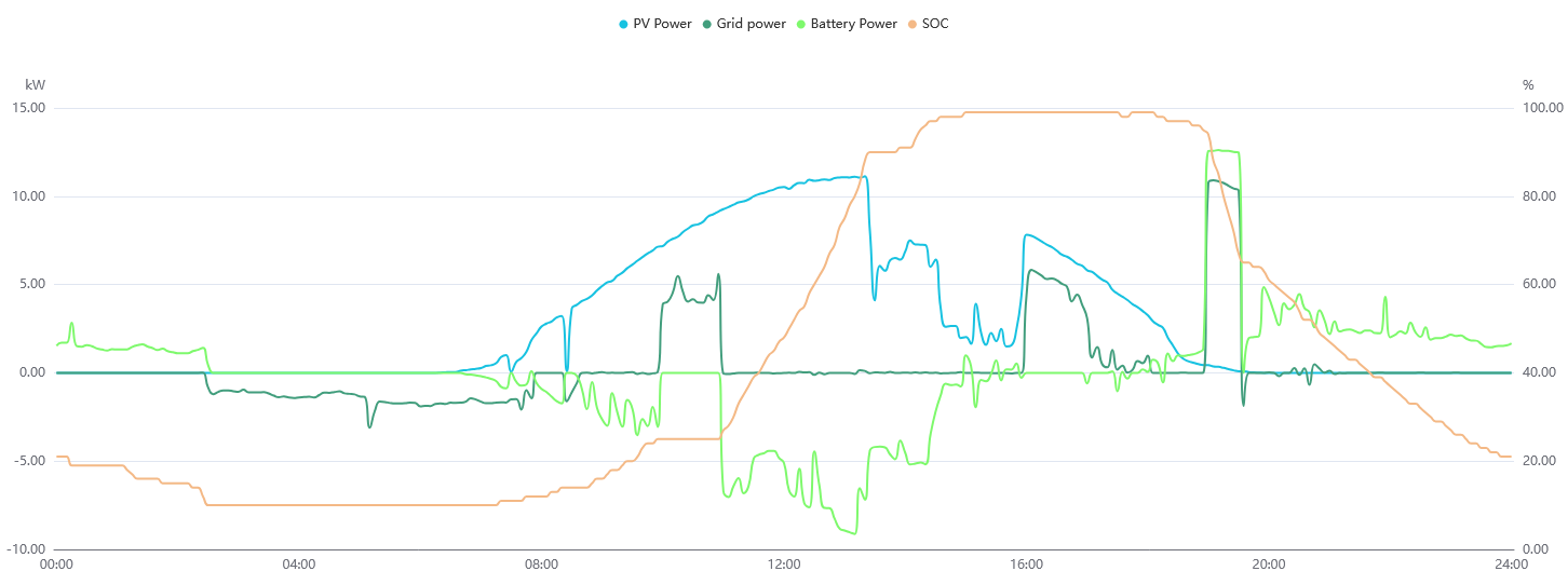

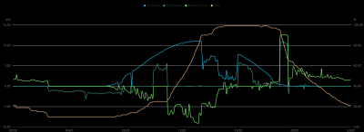

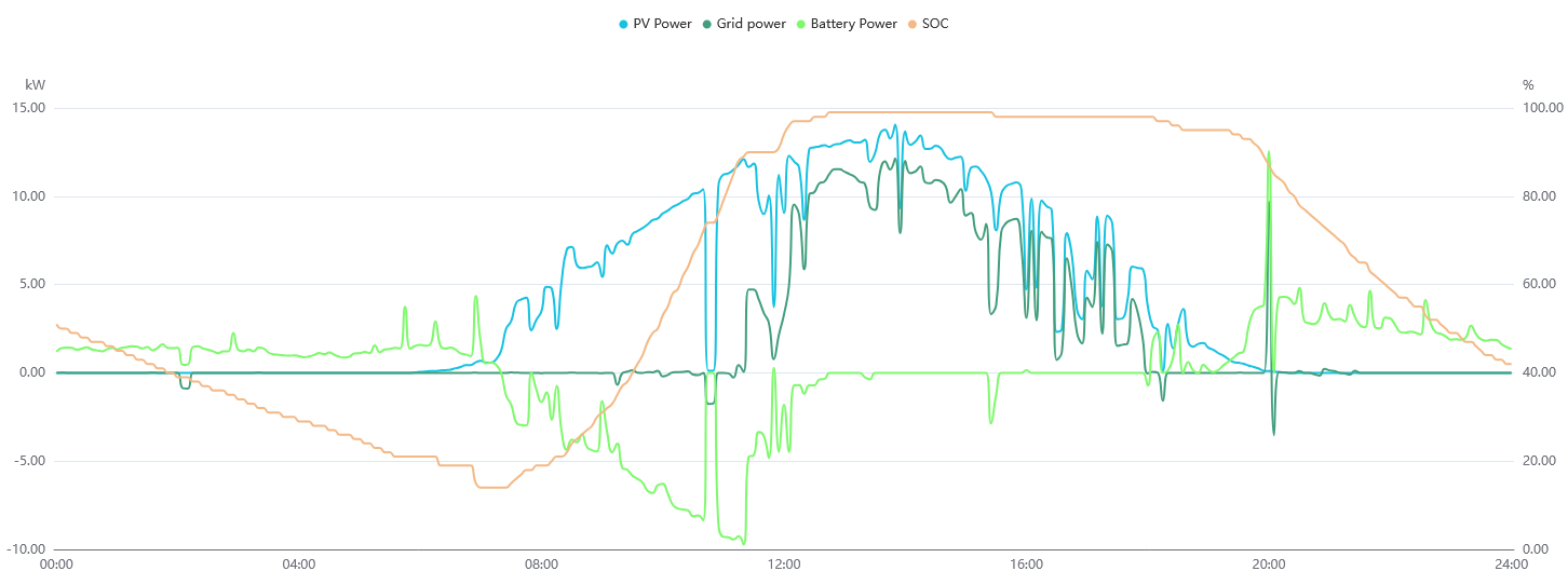

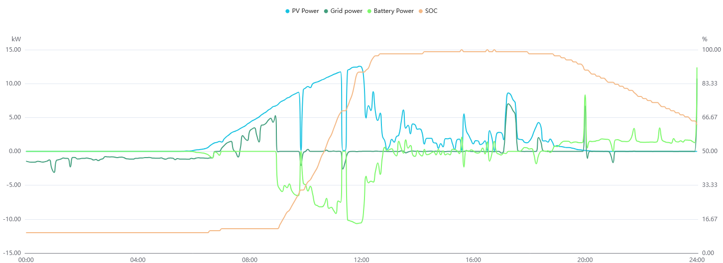

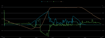

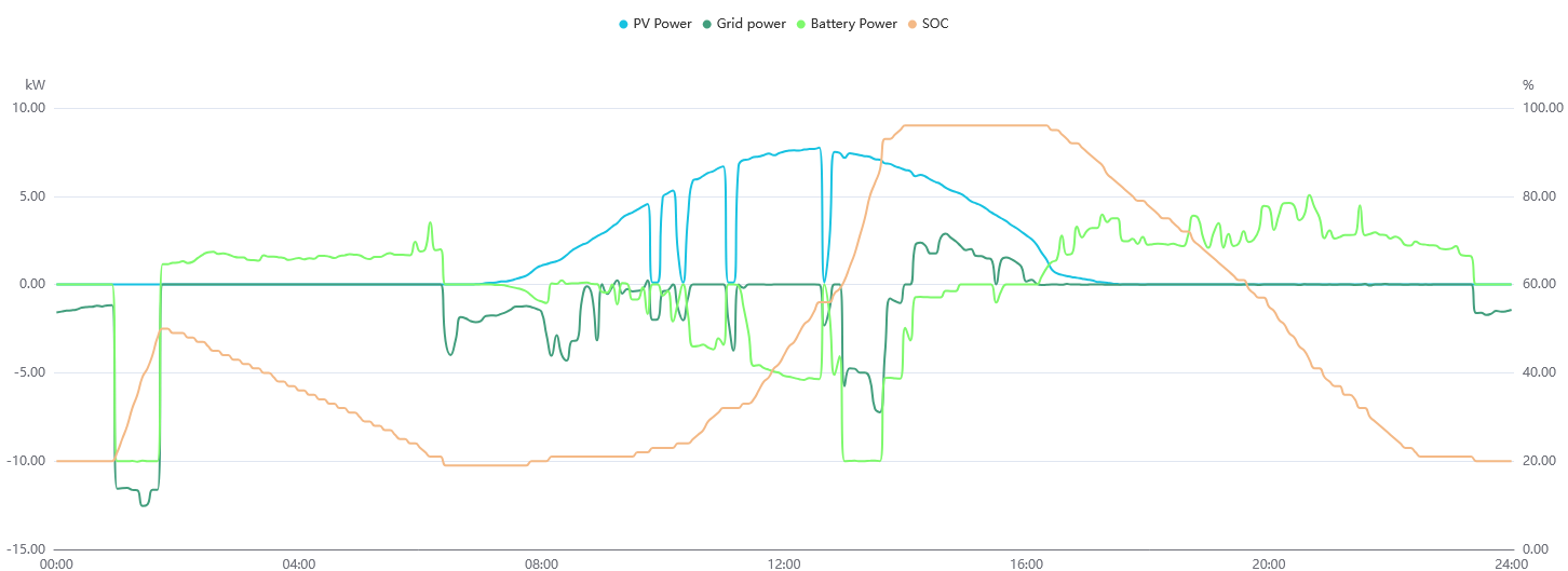

Ale já nepotřebuju nějaké přesné laboratorní číslo maximální životnosti, potřeboval jsem jen nějaký reálný argument, že parametr 1,50Kč/kWh na náklady použití baterie, který používá Cubee je nesmysl.
Kromtoho oni to používají jen pro rozhodnutí tu akci udělat (u nás nabití baterie z nízkého tarifu) a vůbec nepočítají s okamžitými ztrátami, ani s tím, že se ta akce nepovede.
Třeba tam mám případy, že se v noci 5kWh nabilo v NT, ale také se během NT celé vybilo.
Nebo během výroby z panelů to ve 13:00 to nabilo NT ze sítě baterii na 100%, aby to vzápětí prodalo za pár halířů, jelikož vznikl přetok.
Vrchol byl, když se nepovedl žádnej kšeft, tak to po konci výroby z panelů prodalo z baterie 5kWh jako přetok a ráno jsem jel z VT, protože baterie byla vybitá :evil:
