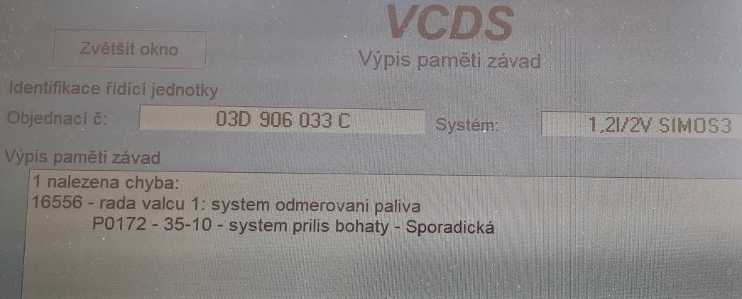

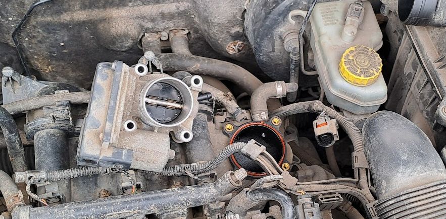

Klapku jsem měl venku, shora úplně čistá, zespodu trocha černé mastnoty. Ale dovírala úplně.
Vyčistil jsem, co se dalo, beze změny.
Potom měl kamarád chvilku času, tak jsme to napíchli, vypadá to na filtr nebo čerpadlo.
Případně i některý zapalovací blok.
Až bude zase čas, tak na to mrkneme.
