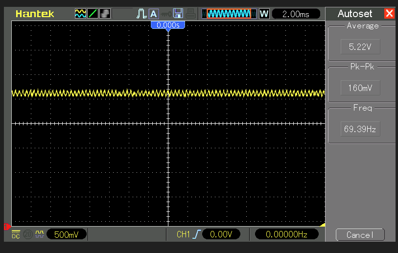

KF254 vyměněný, na kolektoru v klidu naměřený potenciál zdroje 5,2V. Bohužel na osciloskopu nejsou na kolektoru KF254 očekávané jehlové modulační pulzy, ale jen zubatá čára. Zkusím přemostit ten filtr.

Ještě snímky signálu na katodě D1 a na výstupu č.7 A244D.

Ano mění, bez signálu je na kolektoru KF254 jen rovná čára o napětí zdroje.
Sondu mám stále na 1:10, vlastně jí jinak nepoužívám.

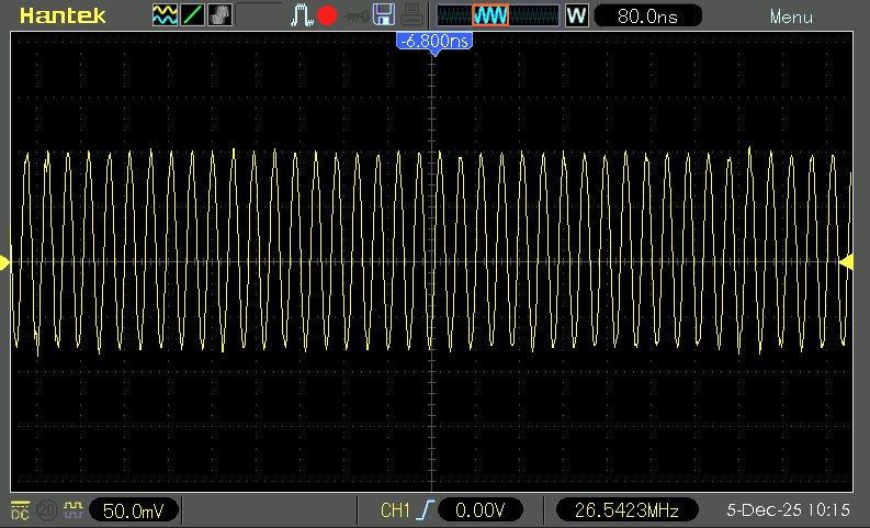

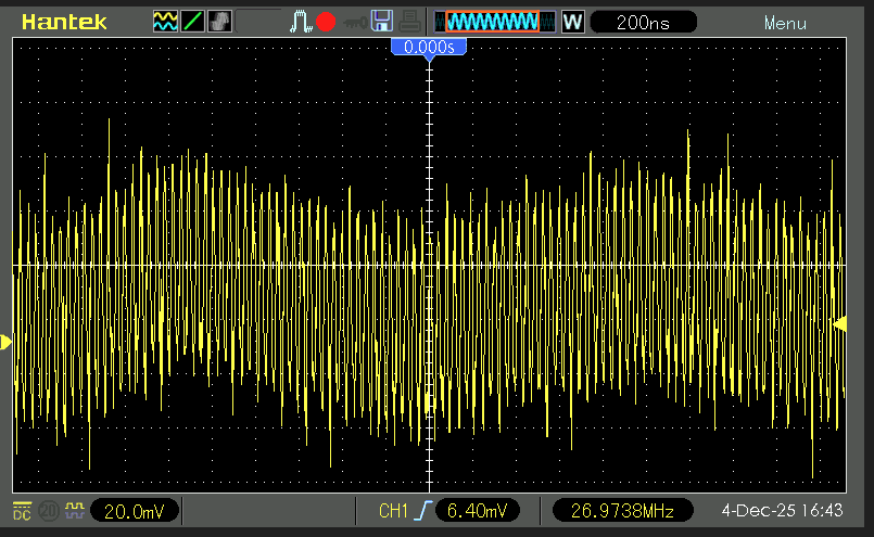

V tom případě musíš zvýšit kapacitu C4 také na 33pF.
A osciloskopem měř napětí a kmitočet na pinu 6 TCA440, nejlépe přes malou kapacitu (do 10pF). Měř bez signálu vysílače.

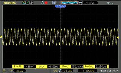

masar píše: A osciloskopem měř napětí a kmitočet na pinu 6 TCA440, nejlépe přes malou kapacitu (do 10pF). Měř bez signálu vysílače.
Oscilátor se staronovou tlumivkou zdá se osciluje, přikládám foto -* změřeno přes kondík 6,8pF na pinu č.6.

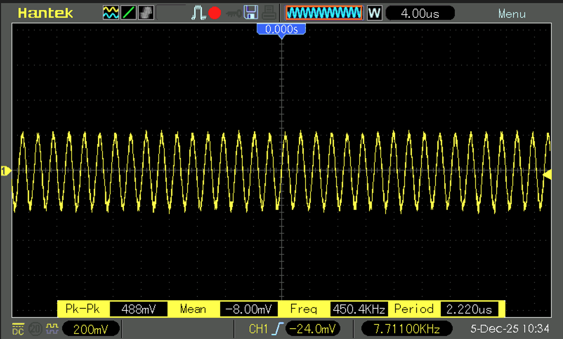

#38 Příspěvek od JanK3 »

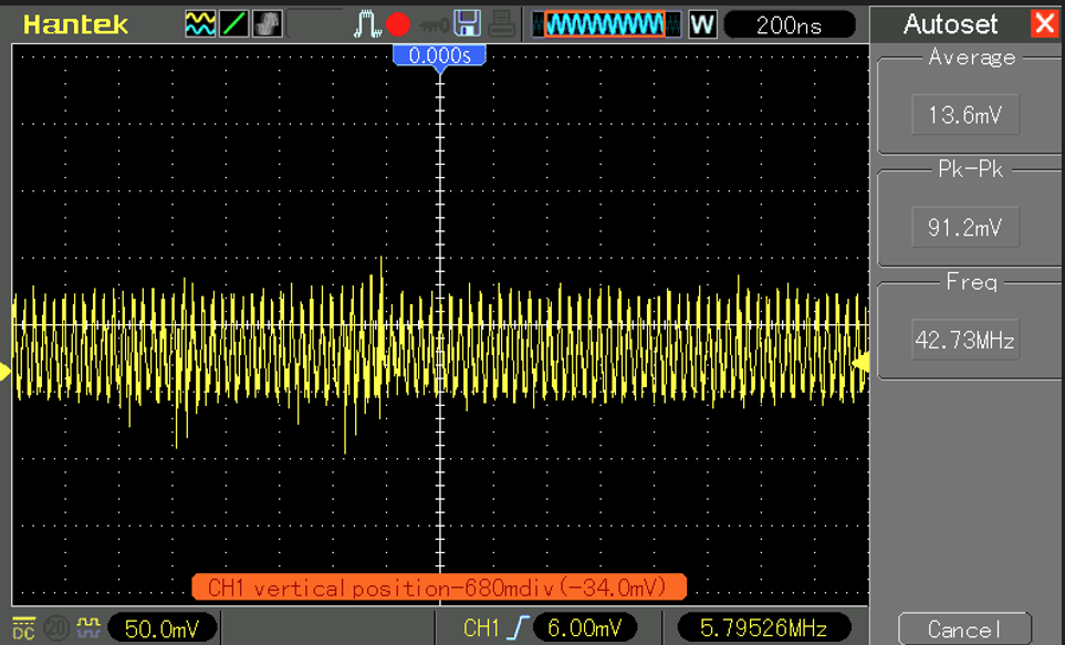

Ještě jsem změřil výstup ze směšovače se signálem vysílače- pin č.15 IO A244D, foto přikládám . Podle snímku je v tom bodě frekvence 450,4 kHz

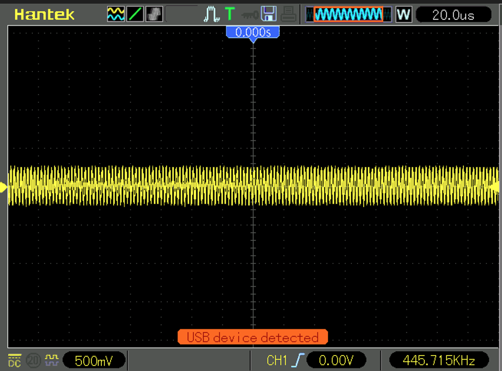

#39 Příspěvek od JanK3 »

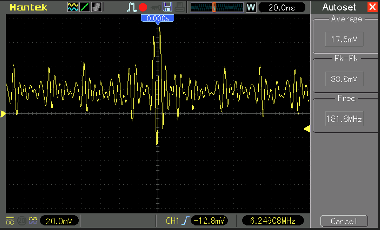

Další měření : výstup z TR1 před odporem R2-2k2 je 445,715 kHz, při prolaďování trafa se mění kolem této hodnoty (viz.foto).
Bohužel tím radost končí, filtr nefiltruje nebo filtruje špatně, po přemostění kondíkem 1n taky žádná sláva - snímek vstupu do mf zesilovače IO A244D po přemostění filtru - pin.12 přikládám.

A co bys chtěl, aby filtr zesiloval? Buď rád i za to co tam máš. Jen by ses měl ujistit, že ty mf signály obsahují tvé RC kanály (přepnout časovou základnu na >10ms a snažit se zasynchronizovat "mezery").
Pokud je filtr dobrý, měl by přenést i okraje pásma 445÷465 s útlumem 3dB.
Nyní se snaž naměřit signál na výstupním pinu 7.
Ladění všech cívek na maximum signálu je vhodné dělat při měření na pinu7 nebo po detekci na kolektoru KF(nf časovka).

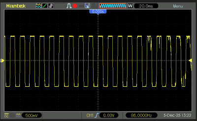

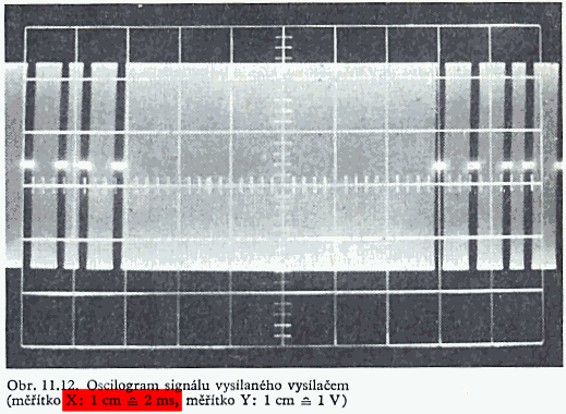

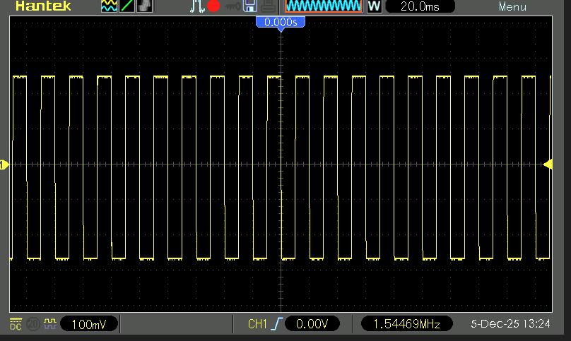

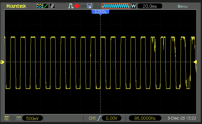

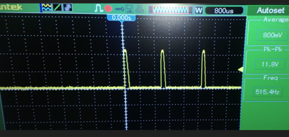

Ta jsem postupoval , jak jsi napsal a na obou pozicích se dělo přesně toto: po zapnutí TX autoset osciloskopu nastavil souvislý pruh signálu, při prolaďování MF trafa 1 se náhle objevil obrazec (viz.foto1-pin č.7), totéž se dělo na kolektoru KF... (viz.foto 2-kolektor), ale bylo to strašně citlivé, jakmile jsem jen povolil tlak na jádro trafa, tak obrazec ihned zmizel a byl tam zase jen ten souvislý pruh. (dolaďovací šroubovák mám celý vyfrézovaný ze silonu).
To ale pořád není to, co jsem myslel , že na kolektoru KF bude (obr.3)

JanK3 píše: ale bylo to strašně citlivé, jakmile jsem jen povolil tlak na jádro trafa, tak obrazec ihned zmizel a byl tam zase jen ten souvislý pruh.
Teď jsem zjistil, že stačí na trafo položit prst a objeví se ty obdélníky, nemusím se ani dotknout jádra cívek....

#43 Příspěvek od Celeron »
To je divný, vždyť máš všechny futrály MFtraf připojený na zeměkouli přijímače. Tipuju špatný návrh zemí nebo i rozložení součástek a proto to nejspíš kmitá někde kde nemá.

Tak další zjištění : ty pravidelné obdélníky, jejichž perioda je přesně 20ms, což je rámec kodéru vysílače, se objevují i když není zapnutý vysílač, stačí působit na trafa prstem nebo šroubovákem (silonovým).
Příspěvky: 14661
#45 Příspěvek od masar »
Je to síťový "brum" 50Hz. Pokud je stínící plech traf dobře ukostřen, nemělo by rušení ze sítě pronikat.
Spíš bys měl na osciloskopu požadovat tohle zobrazení na pinech 15,12 a 7. Ovšem je třeba vypnout režim "Auto" a ovládat parametry ručně.
Ano, i s osciloskopem je nutno umět zacházet.
