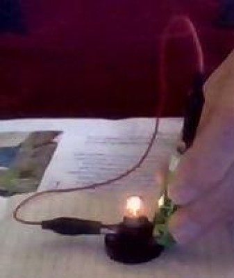

Na nabíjecí články AA, AAA mám nabíječku IPC1L. Články co se nenabíjejí zkouším žárovičkou.

Proto mám tu paralelní kombinaci žárovičky 2,5 V / 0,3 A s volmetrem udělaným z indikátoru nějakého kazeťáku (0 dB a víc - baterka dobrá). V podstatě se podle polohy ručky dá usoudit na totéž, co ukáže Belzův tester.

Za mlada, jsme s klukama, stav zjišťovali intenzitou svitu žárovky v baterce. A ploché baterie (typy 310, 312, 313 a 314) jsme si „měřili“ vlastními jazyky. Ti otrlejší, tak zkoušeli i destičkové baterie 71D a 51D (6V a 9V).
