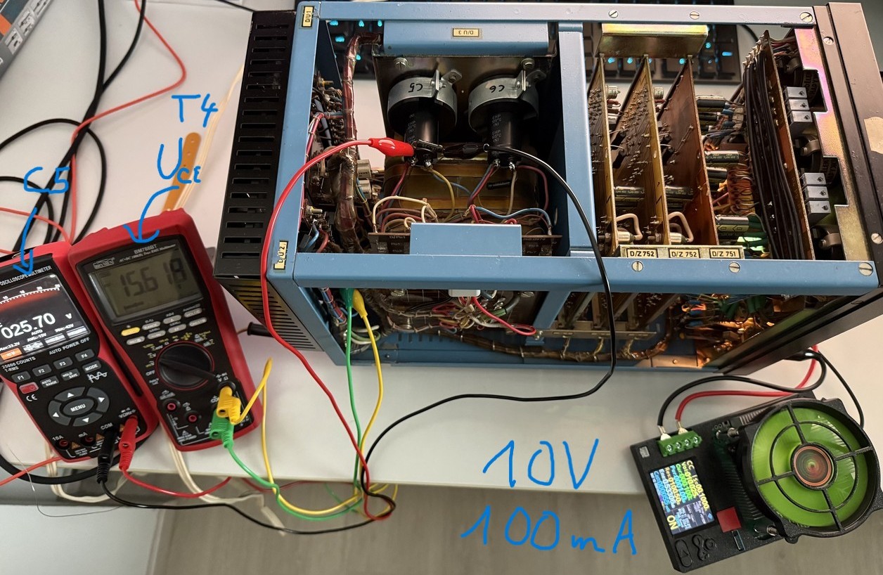

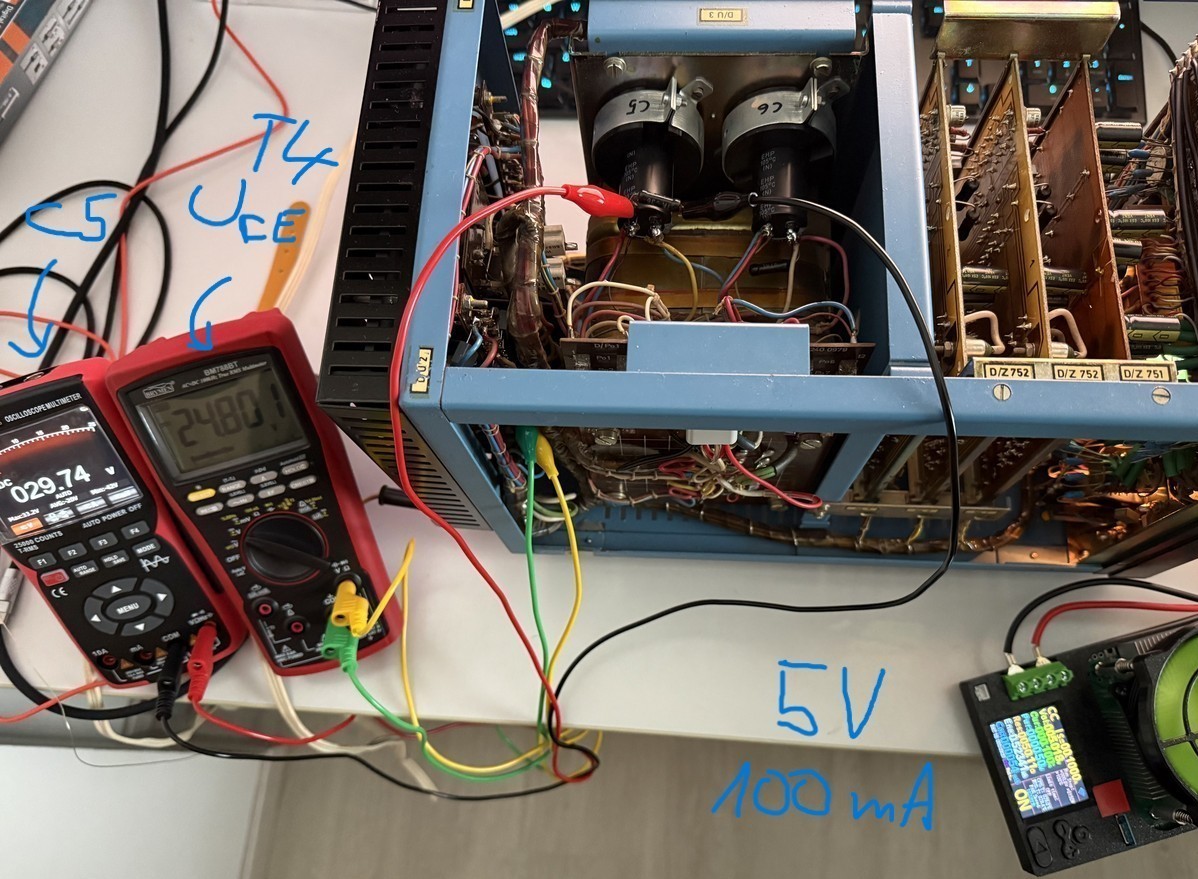

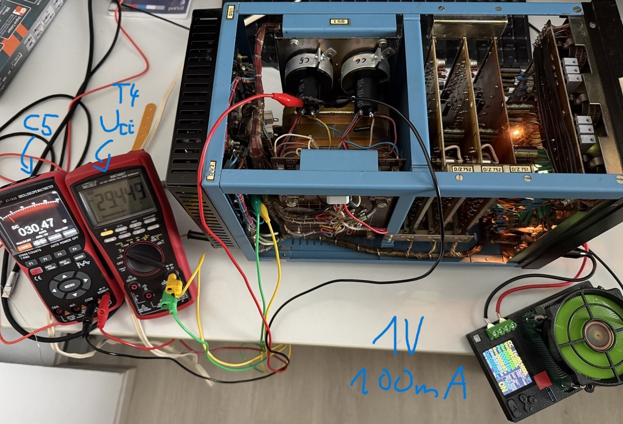

Proměřil jsem napětí Uce na T4 a taky napětí C5, viz tabulka při různých výstupních napětích. Zátěž vždy 100mA. Oba kanály se chovají +- stejně.
Výstup (V) | U C5 (V) | Uce T5 (V)
1 | 30.5 | 29.5
5 | 29.7 | 24.8
10 | 25.7 | 15.6
15 | 23.4 | 7.8
20 | 29 | 7.5
24 | 31.8 | 7.3
27 | 34.7 | 7.1
29 | 37.5 | 6.97
33 | 40.3 | 6.7
36.7 | 43.6 | 6.3
Nakonec jsem se díval na napětí na kondenzátoru, a nejvyšší tam je, pokud je kanál nastaven na 0V a bez zátěže.
Zajímavé je, že při zátěži napětí na C5 klesá a pak zase stoupá s výstupním napětím. Nefunguje regulace pro malá výstupní napětí nebo je to normální?
Přikládám i foto.

K těm napětím na hlavním kondu. 42 Volt bude asi nejvyšší možné (zjistíš vyzkratováním tyristoru a měřením na kondu).
Napětí výstupní + Uce dají napětí na kondu, -+ úbytek na proudových odporech.
Jak je to s předstabilizací nevím, ale hlavní její činnost je omezení ztrátového tepla při výkonech. Takže by měla při 2Ampérech a 5 Voltech regulovat tak, aby měla 503 ještě možnost vykrýt čas, kdy zdroj jede z kondu. Takže udělej pokus: +- 5Volt, +-2Ampéry (pokud máš koule, zkratni výstupní svorky) a změř, jaké je napětí na trandu. Pokud je o cosi málo větší, než nejmenší napětí na kondu (100Hz opakovačka, musíš koukat scopem), tak předstabilizace funguje. Pokud je tam 20 a více Voltů, tak 30 (15*2) a více Wattů upečou trand. A ten škrabáním neopravíš :-) .
R..

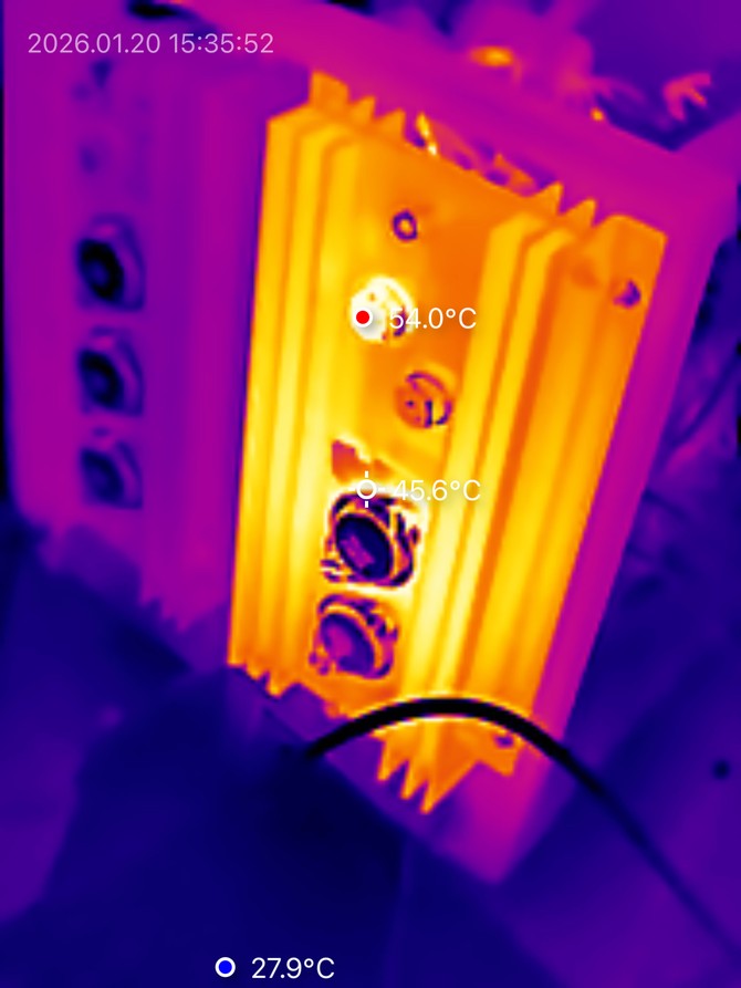

Jinak jsem to zkouknul osciloskopem a zdá se to OK. I termokamera při plné zátěži (1.95A) 5V (testoval jsem i 32V) ukazuje tyristor cca 55st C a KDčko cca 45C, viz foto.

tyristor má, pokud je dobrý, 1.2 Volty a průměrných 2-4 Ampéry pulzních na sobě. Řekněme, 3.5 Wattů vytopí 50°C ? Tam bude asi izolace.
