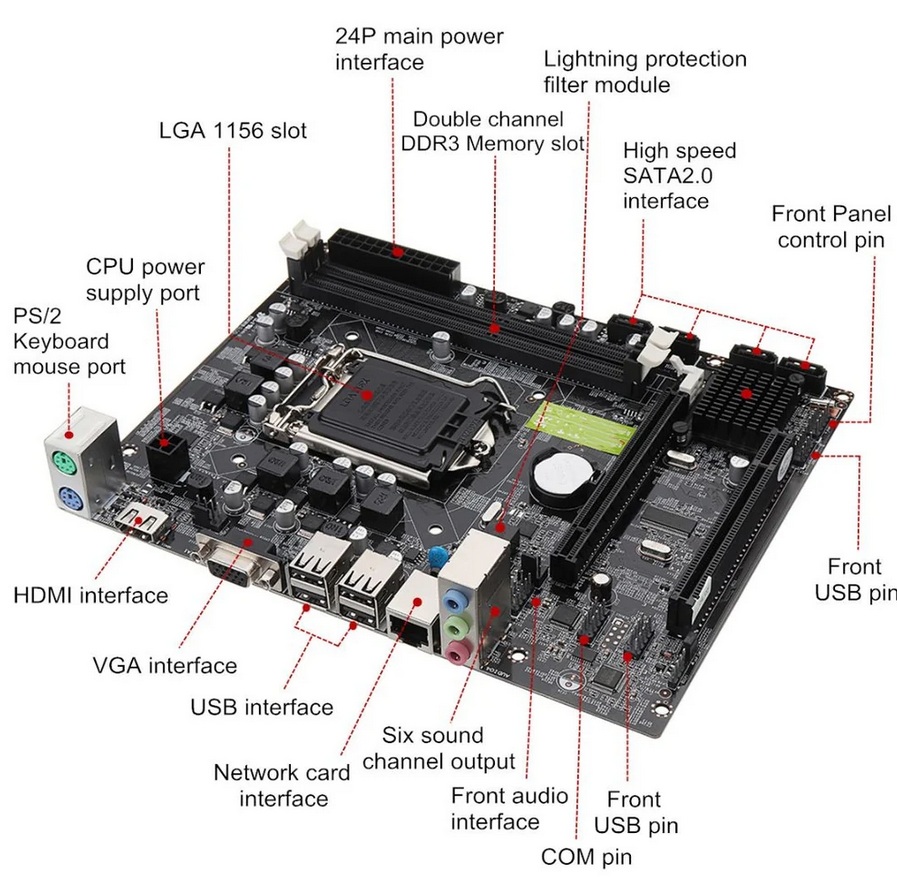

#31 Příspěvek od PotPalo »
Nebolo by ľahšie použiť prídavnú kartu? https://www.amazon.com/Expansion-Expres ... B0BGMHNTQ1

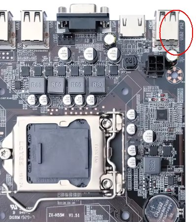

lesana87
Příspěvky: 4492
#42 Příspěvek od lesana87 »
PS/2 je pod tím USB na rohu, zřejmě možnost alternativního osazení.

RayeR
Příspěvky: 1942
#43 Příspěvek od RayeR »
Nejak tam nevidim klasickej velkej SuperIO cip, takze tam mozna bude jen nakej minimalni, kterej nemusi mit PS/2 vyvedeno. Nejsou nahodou jeste nake cipy na spodni strane?
Pokud je pod tim USB PS/2 footprint, tak se da aspon diod-testem pipnout jesi CLK+DATA nekam vedou nebo jen visi v luftu...

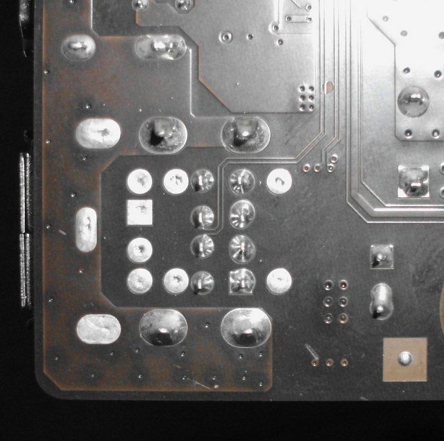

Příspěvky: 21063
#44 Příspěvek od BOBOBO »
Zespodu , zná někdo tento pinout ? Děkuji
Příspěvky: 21063
#45 Příspěvek od BOBOBO »
Asi to bude toto :
