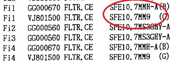

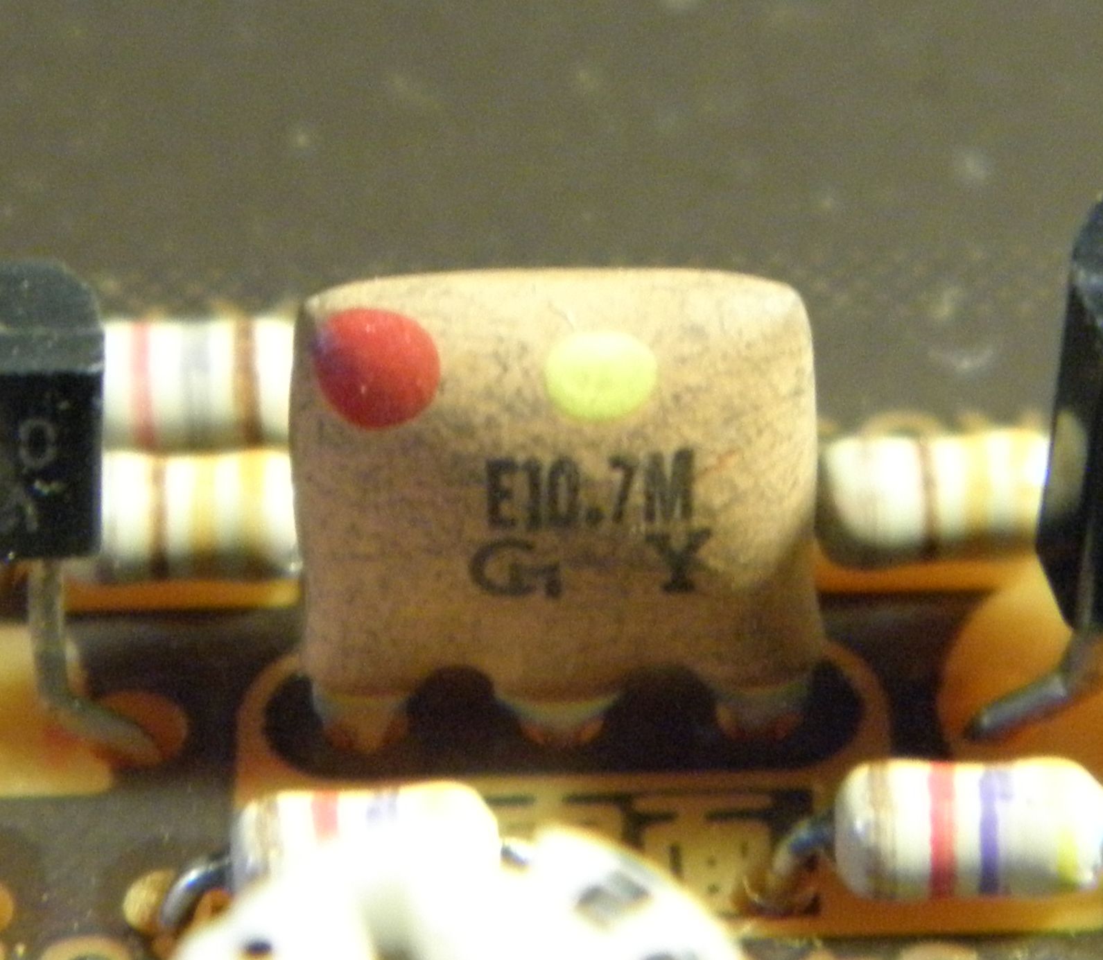

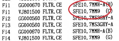

Včera mi to přišlo poštou. Hned na první dobrou osciloskop ukázal, že za vstupním dílem mf signál 10,7MHz je, při cca 20mV šš (na osciloskopu C1-94 s rozsahem do 10MHz takže spíš indikátor přítomnosti signálu) na vstupu FI1, za FI1 není NIC. Pokračování později, hledám co znamená označení filtru (viz přílohy) a čím ho nahradit. Dle zapojení a použití soudím, že vhodný bude 10,7MA. Červená tečka je jasná, žlutou jsem ještě nikde neviděl (asi výběr), dostupné tabulky prohledány. Stejně tak jsem ještě neviděl zdechlý keramický mf filtr fy MURATA, chcípají filtry RFT. Straší mě představa, čím ten majitelův "odborník" ještě kroutil.
