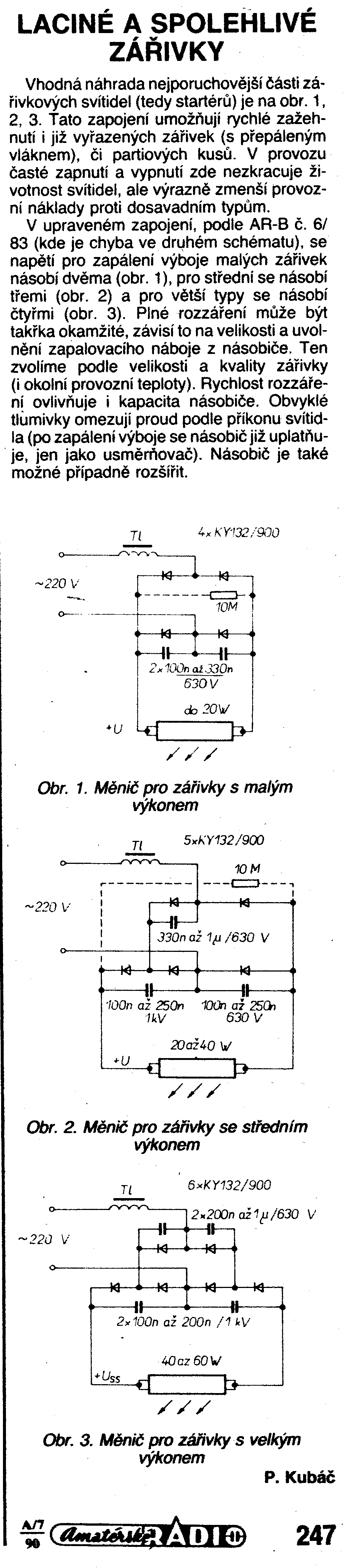

Zkoušel někdo tenhle násobičový startér pro zářivky se spáleným vláknem? Vypadá to zajímavě.
Eleman
Příspěvky: 3582
#44 Příspěvek od Eleman »
Kdysi zkoušel. Výsledek byl špatný, trubice dlouho nevydržela. Praděpodobně v krátkém čase došlo k upálení těch zbytků po žhavicích vláknech a trubice se nezapálila.
Nevím jaký by byl výsledek s dnešními trubicemi, ale pochybuju že lepší.
AmarokCZ
Příspěvky: 2838
#45 Příspěvek od AmarokCZ »
Navíc u dnešních trubic by určitě nedošlo k zapálení, protože potřebují mnohem větší napětí k zapálení za studena než ty dřívější trubice.
