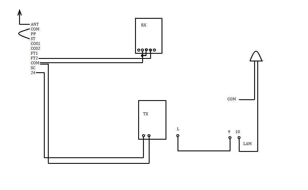

Ahoj vsem...Potrebuji poradit,zakoupil jsem pohon roger technology H30 ,namontoval jen nemam schema zapojeni a zapojeni fotobunek do pohonu.....Dale,jak potom ten motor rozchodit a naprogramovat ciste jen otevrit,zavrit....Dikx moc za radu... :)

Tak jsem vše zapojil a nic. Čidla mi reagují při přerušení paprsku.Motor stále nic. Maják mi pořád bliká....
Nevíte ,kde je chyba? :idea:
Příspěvky: 14680
#33 Příspěvek od masar »
Výstražná lampa bliká, když je motor v chodu a také při časové prodlevě před spuštěním motoru (nastavení parametru 05A, defaultně je 0 sekund). Takže je možná problém v připojení motoru. Také je třeba zkontrolovat parametr 71 (raději vyzkoušet změnu z 1 na 0). A ještě zkontrolovat pojistku 6,3A. :wink:
full
Příspěvky: 4
Registrován: 04 říj 2012, 00:00
#34 Příspěvek od full »
Tak mi to uz funguje perfektne..Mel jsem spatne zapojeny majak...Cidla v pohode.Motor pri prvotnim ozivovani se musi dat impuls propojkou na PP a Com.Pak uz to zacne fungovat na dalkovy ovladac... :idea: :lol:
