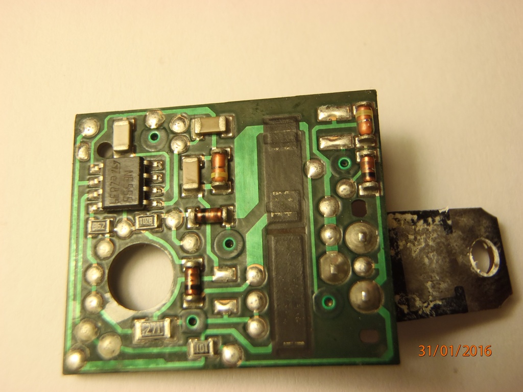

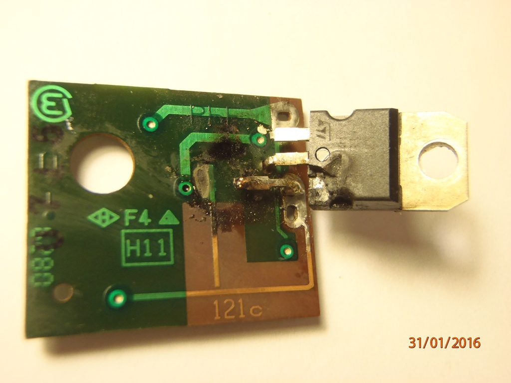

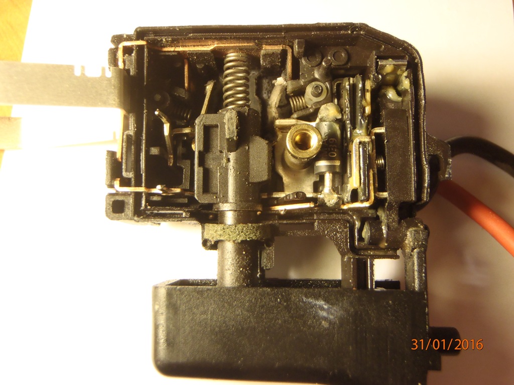

Tranzistor je zpečený, tak že nejde vyčíst typ, celý tišťák včetně chladiče, je integrovaný do té spouště. To by asi šlo ještě nějak opravit, ale v té spoušti je zpečený jeden kontakt a kdyby se tohle nějak vyřešilo, je na tom tišťáku odporová dráha a jezdec toho poťáku je na spoušti. Ten jezdec vypadl a asi zkratoval ten tranzistor. Je to celkem titěrné a mám strach, aby v budoucnu ten jezdec zase nevypadl, takže kdyby to nové stálo nějakou stovku, což je adekvátní cena, tak to dám, ale 4 tis to je mazec....

Takhle vypadá celý vypínač, neví někdo co tam je za ten tranzistor? Zkusím to nějak rozchodit, bo dávat přes 4 tis to je šílenost.

V podstatě libovolný N-MosFET, čím menší odpor kanálu seženeš v ceně kterou přijmeš, tím líp.
Dělají se třeba se jmenovitým proudem 75A.
A napětí není potřeba nijak velké (desítky voltů).
