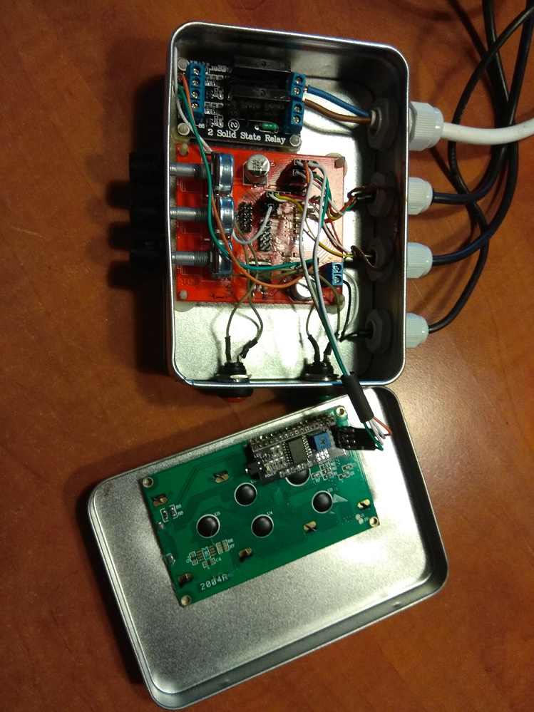

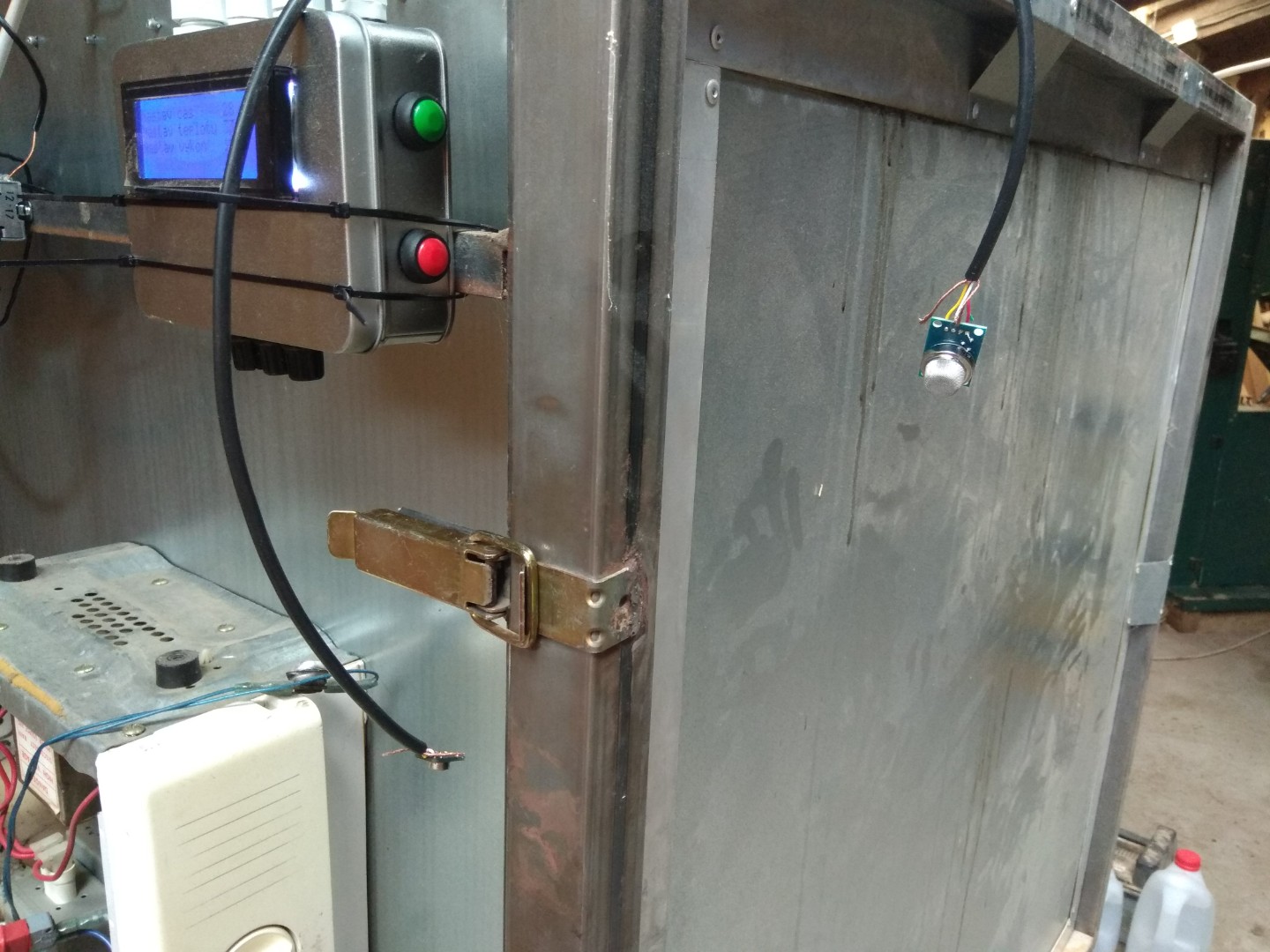

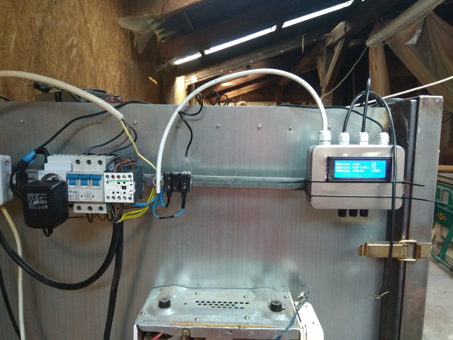

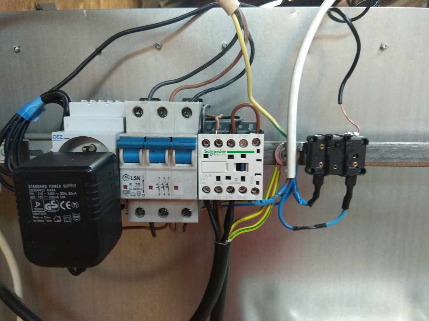

Zdravím vespolek.
Tak jsem pokročil. Mám mikropočítač na jedné desce. K němu je připojeno SSR relé, kterým spínám třífázový stykač. Je to v umístěno v plechové krabičce, ze které leze kabel ke stykači, k napájení, k infračidlu teploty a čidlu CO, CO2.
Bohužel stykač mi stále ruší činnost zařízení. V příloze jsou fotky instalace. Můžete mi dát tipy, jak to odrušit?

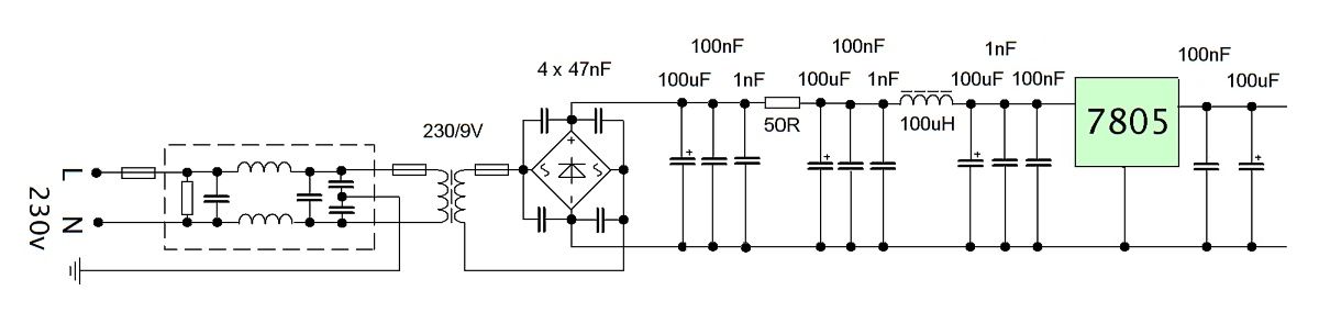

Já jsem se díky radám na internetu, např.: http://petr-kubac.blog.cz/1204/co-je-to ... jeni-dil-2 , http://www.slaboproudyobzor.cz/files/20130308.pdf dopracoval k tomuto zapojení napájecí části. Předtím jsem měl zhruba to co ty, stačilo "zacvakat" ve stejné zásuvce pistolovou pájkou a už se mi picaxe zastavil. Takhle funguje bez problémů.

Vid8m tam reset bez kondiku, tlacidlo bez kondiku. Tie potaky si mohol pripojit cez rc clen pre istotu. Niektore konektory su bez popisu.

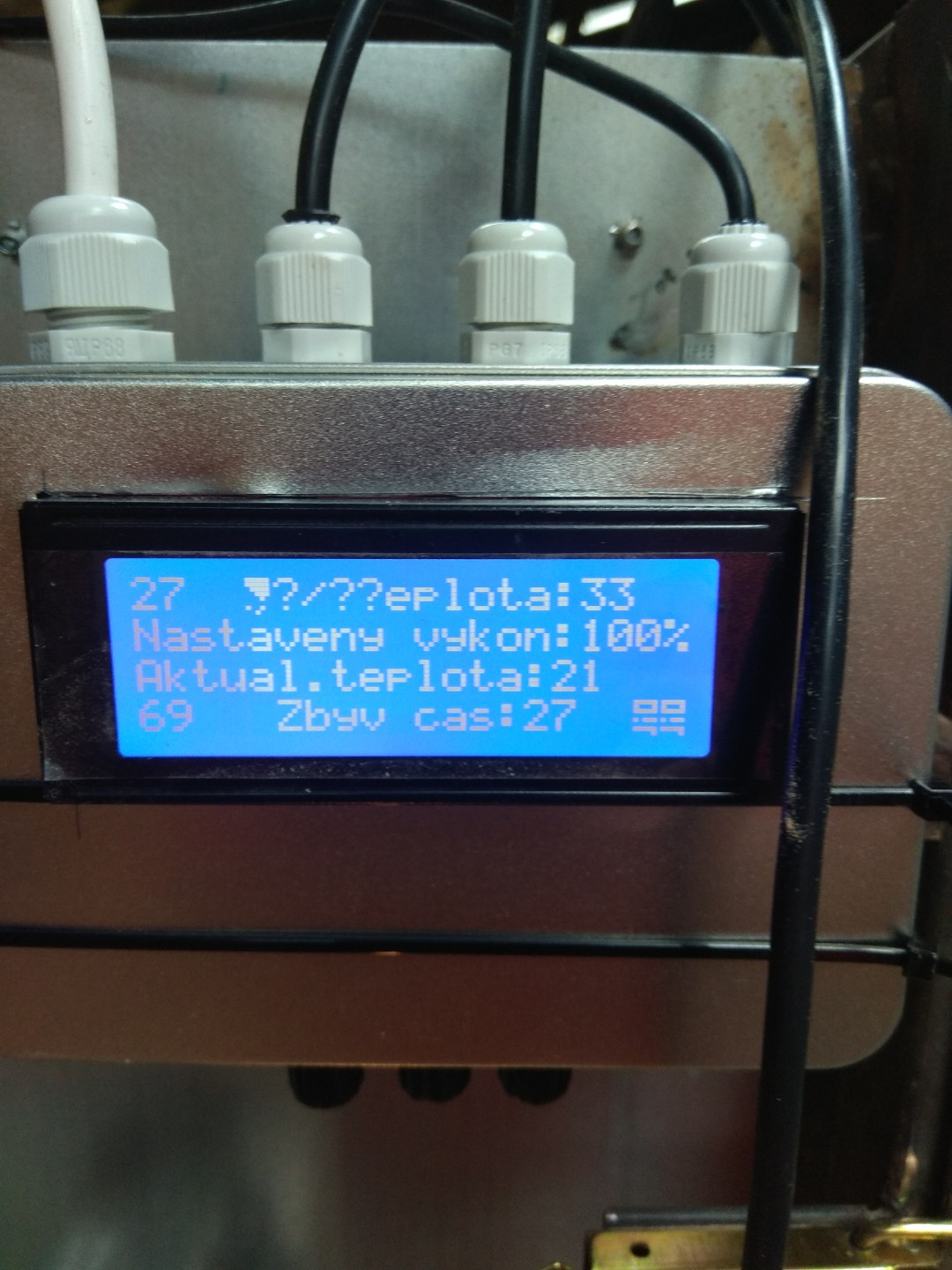

Podle toho co Ti dělá lcd se určitě jedná o rušení od indukce ve stykači. To znamená stejně jako u relátka indukovaný vysoký záporný napětí.

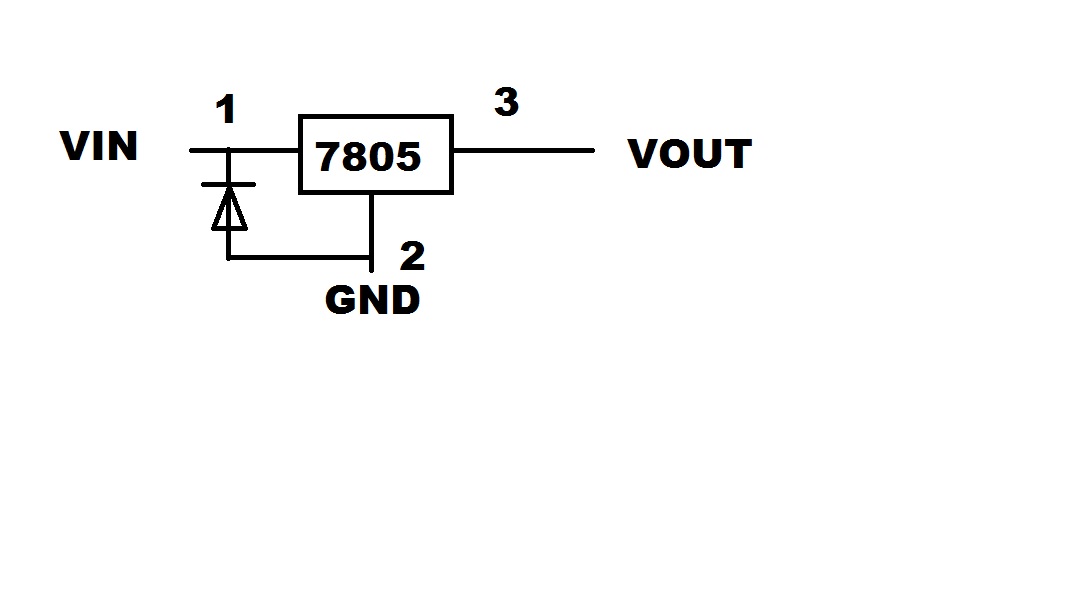

To schéma zdroje zde v předchozí diskuzi uvedený je dost složitý, ale chybí v něm základní, ale njučinější ochrana před elektromagnetickou indukcí. Klasická dioda např. 1N4001 paralelně připojená před stabilizátor napětí. Pokud toto nepomůže můžeš zkusit nějaký transil třeba P6KE16 (vyruší záporný i kladný přepětí nad 16V). Nevýhodou je, že zabírá (P6KE16) až nad 16V a mcu bude vadit jakékoliv záporné napětí, proto je možná mnohem lepší zmíněná obyčejná dioda, která vyruší jakékoliv záporné napětí.

No já jsem tohle SSR měl použitou při použití Arduina Uno. Spínal jsem přes něj ten stykač. Docela to fungovalo. Tak jsem si myslel, že bych mohl ten stykač spínat menším a levnějším SSR.
Zkoušel jsem odstínit ten stykač pomocí plechu a situace byla lepší. Nepomohlo by umístění PLC třeba na druhou stranu sušičky?
Jinak nevím, jak zapojit tu diodu paralelně před stabilizátor. Jak to myslíš?

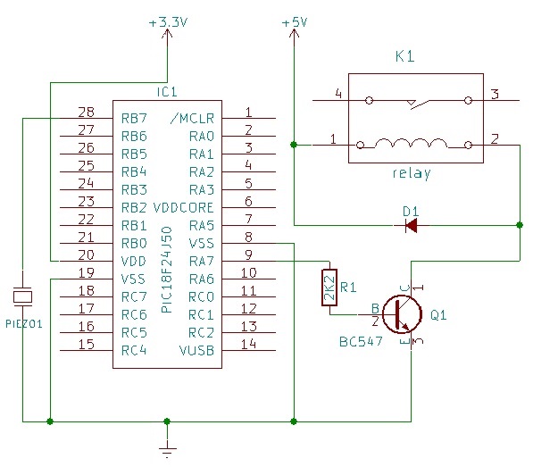

nákres klasického zapojení rele s mcu posílám v příloze u Vás toto zapojení by šlo aplikovat pouze v případě, že stykač ovládáte DC napětím a né střídavým. V případě střídavýho spínacího napětí dojde ke zkratu. Dle informace, že stykač spínáte pomocí SSR rele, tak spínací proud je střídavý a ochranou diodu u stykače použít nelze.
Použít lze ochranou diodu před stabilizátorem a zajistit tak, že se ke stabilizátoru záporné přepětí nedostane.
