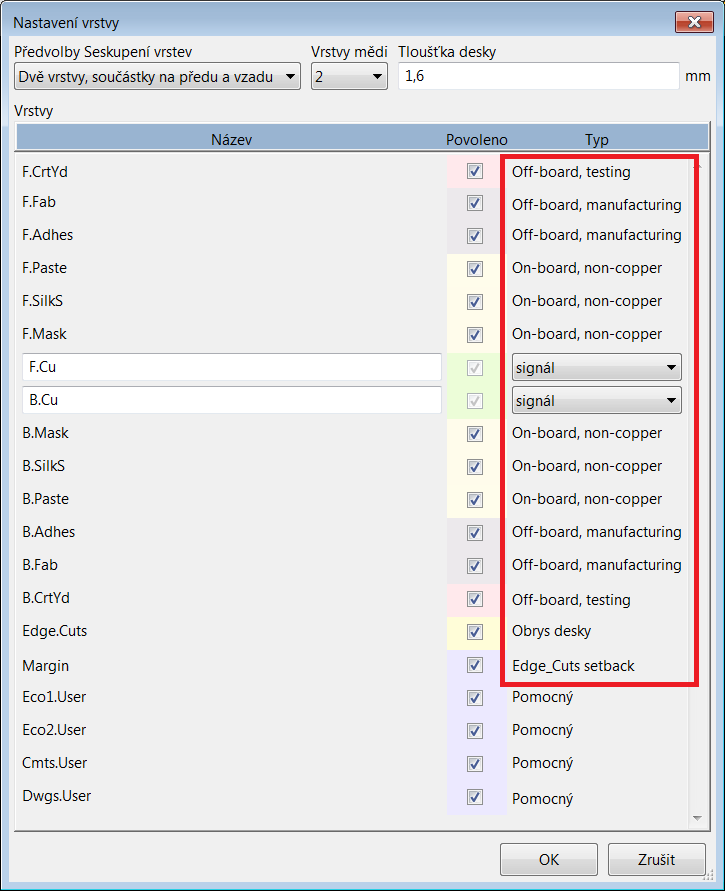

Ano, zobrazit nepokovené díry. Ta vysvětlivka u marginu dává tušit, že kolem okraje desky je nějaké "ochranné pásmo", kam asi nejde nic umisťovat a to zaškrtávátko to "pásmo" zobrazí. Je to tak nějak?
Edit: Pokud je tomu tak, nesnažila bych se mermomocí ten okraj pojmenovat. U zaškrtávátka bych dala Okraj a nápovědu "Obrys využitelné plochy desky".

Hmm,jak funguje Margin netuším.Zkusil jsem jej použít na desce a tváří se jako další technická vrstva bez funkce.Snad když přeložím Margin jako "okraj",úplně špatně to nebude.
Edit: konec jsem četl až po změně
Edit2: ve zdrojových souborech KiCADu jsem se dočet,že tem Margin je jednou z uživatelsky definovaných vrstev a navíc přejmenovat asi nepůjde.Popisek přejmenovat půjde.

Pomůže někdo překladem s červeně vyznačenýho ?
Díky.

Otázkou je na co vše má vliv.Dle popisu se jedná pouze o jednu (množného čísla) záležitost (vias)

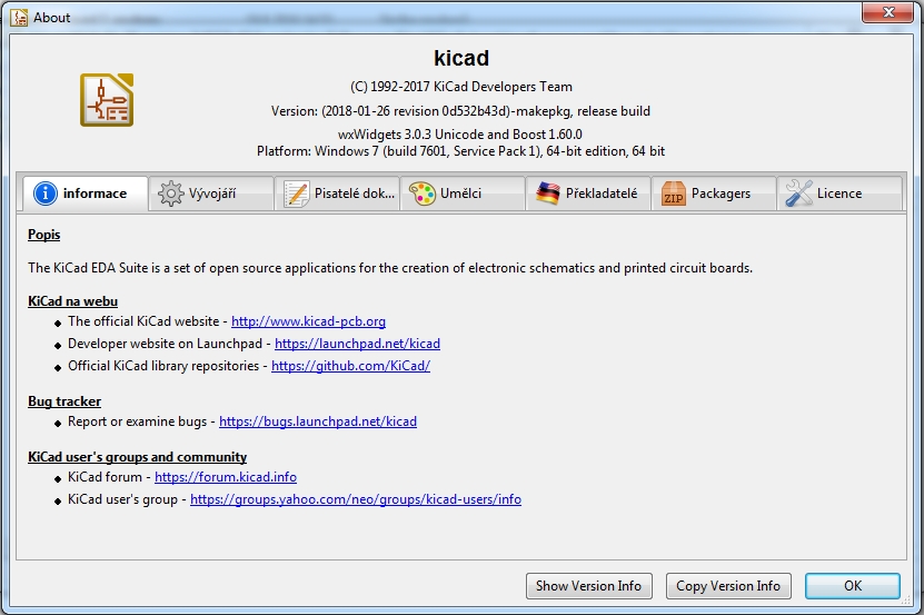

Dobrý deň všetkým. Kvôli možnosti simulácie som si nainštaloval 64 bitovú beta verziu Kicad-u (viď príloha). Mám ale takýto problém. Doteraz som používal 32bit verziu z r. 2013, kde mi fungovalo zobrazenie 3D modelov súčiastok, ktoré mi ale nefunguje v uvedenej 64bit verzii. Aj keď súbory nakopírujem do knižnice nová verzia ich vôbec nevidí. Aby som to upresnil, vidí síce plôšky a diery na PCB, ale samotnú súčiastku nie. Poradí niekto ako na to? Tiež by som chcel vedieť či niekto nemá český, alebo slovenský preklad použiteľný v tejto verzii, prípadne kde sa dá stiahnuť? Originál preklad tam síce je, ale nie je kompletný.

Zdravím,
možná bude problém s verzemi. Máš naistalovanou verzi 4 nebo 5? Pětka je ve vývoji a není vydána stabilní verze. Já jsem si nainstaloval vývojovou 5 ku a 3D se přestalo zobrazovat. Bylo to kvůli přístupu do cache adresáře, kde jsem musel přepsat práva - vlastníkem byl root. Pak může být ještě problém, pokud máš 4, že jsi s githabu stáhnul soubory pro pětku a ty tuším nejdou zobrazit ve čtverce.
