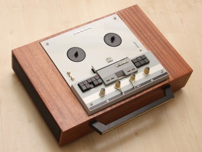

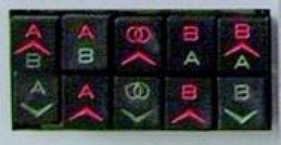

zrovna jak Unitra ZK 246, M2404 S, M2405 S, neznám nikoho kdo by tuhle funkci
někdy použil...

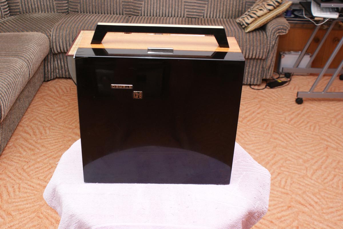

jo k tomu držadlu: nejvíc mě iritovala absence téhož u Tesla B73 stereo hi-fi
tak na diskošku se vezl v kufru obložený dekou, legrace což

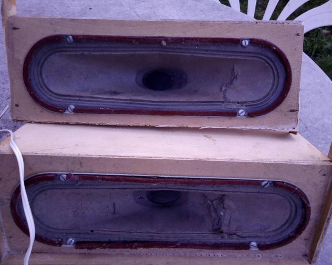

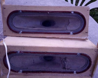

Oproti jiným typům smetáků, anebo běžným eliptickým reproduktorům se zhruba srovnatelnou plochou membrán - u tohoto starého smetáku nic nechybí a ani nic nepřebývá, samozřejmě v rámci možností toho druhu a stejném objemu. Subjektivně se mi zdá, že na výškách i méně směruje, než klasická ležatá elipsa. Magnetický obvod ARZ631 je zřejmě stejný typ, jako je použit u cca stejně starého, výškového typu ARV231. Samozřejmě až na pólové nástavce.
ARZ631 jsou v asi 7L čistého objemu a klasicky naležato. Velmi ploché bedýnky z 12mm bukové překližky s výškou jen asi 12cm.
S "polouzavřenou" zadní stěnou /Akulak/ mají nesmírně příjemný a ničím neunavující zvuk.
Zatím jenom provizorní bedýnky, jsou úmyslně napájené ze dvou opravených, seřízených tranzistorových Z modulů čbtv řady Dukla.
Osazeno spárovanými tranzistory Tungsram AD161/AD162 + 2xKC509, s nastaveným klidovým proudem asi 15mA.
Moduly jsou také provizorně živené z diskrétního, lineárního stabilizátoru napětím 20V a bez proudového jištění.
Až bude potřebné časové okno a půjde to, tak zkusím poslouchat zase déle, ale zkusím jiný zesilovač. Pokud možno podobné, diskrétní kategorie a podobného výkonu, teda okolo 5-7W. Nejspíš zprovozním starou, nedodělanou desku Z6W-S, ty desky hrály velmi slušně, nebo něco obdobného. Na ověření, nakolik je ten subjektivní dojem přímo těmi reproduktory, zesilovačem, či čím vlastně. Je to jen takové hraní.
Ale i takto staré AlNiCo reproduktory umí docela příjemně překvapit.
