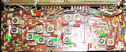

#40 Příspěvek od Hifista »
Má rádio na vkv dobrou citlivost, není "tupé"?
Můj poznatek i zkušenosti z různých fór je, že i když má tento model teoreticky lepší vst. díl než starší řada, tak prakticky je horší. Mám jeden kus který se jeví s citlivostí sice poměrně dobře, ale indikátor také neukáže ani na silných vysílačích max. výchylku. U dalších dvou se indikátor sotva pohne.
Jak jsem psal někde výše, tak pokud má rádio mizernou citlivost, tak nejčastěji jsou vadné velmi nekvalitní červené slídové kondenzátory u mftr s hodnotami 24p a 51p (viz foto, ozn. šipkami). Náhradní slídové kondenzátory místo vadných jsem sehnal v Hadexu a i když nemám rozmítač, tak u jednoho na vkv již téměř hluchého kusu došlo po výměně k rapidnímu zlepšení. Každopádně starší řada Okean - Selena se jeví jako lepší.
