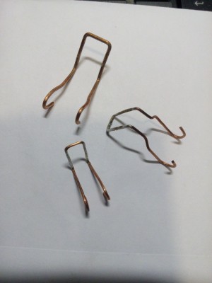

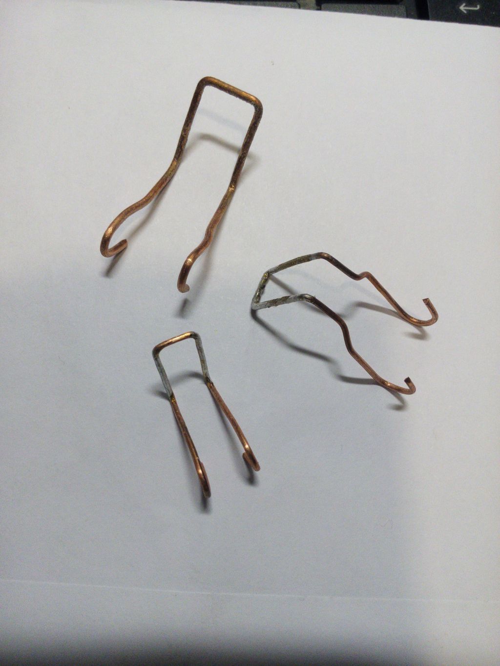

Odspajkovat toto puzdro je hracka - na obe strany pridam vela cinu, aby nim boli vsetky 4 piny spojene. Nasledne striedavo zahrievam jednu a druhu stranu, az sa cely IO posunie - hrotom ho odtlacim prec.

S tím cínem jsem to také zkoušel ale nešlo mi to. Pak mě napadlo vytvarovat z měděného drátu očka do trafopájky tak aby současně dosedaly na všechny piny, vyzkoušel jsem to s nimi a to už bylo lepší. Jenom uvažuji zda tou trafopájkou něco neodrovnám.
