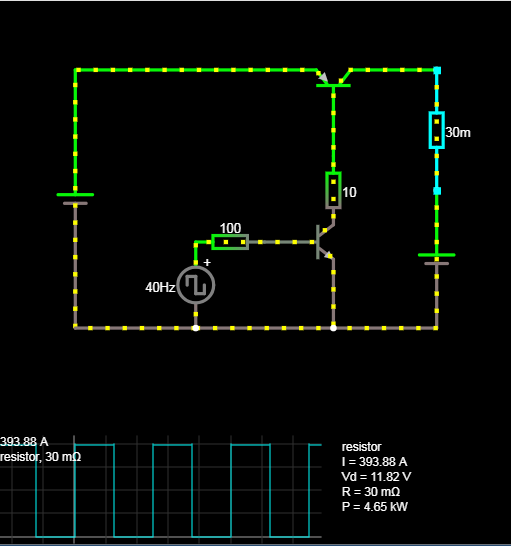

Tady PWM nabíječka, poměr 50:50, vnitřní odpory baterek nahrazeny odporem 0,03Ω, spínací prvky idealizovány, např koncák β=200 pri 400A
simulace PWM
Jakpak by to ta baterka asi zaintegrovala?
Pro ty, co jim zlobí java
Naposledy upravil(a) microlan dne 19 čer 2018, 13:24, celkem upraveno 1 x.

Takhle bohužel Ti pánové sinclair a EKKAR neuvažujou :roll:
Bernard
Příspěvky: 3658
#45 Příspěvek od Bernard »
Ta simulace ukazuje, jak to ta baterka integruje. Integrál je součet, takže v jedné baterce se s časem sčítá náboj, který ji opouští, ve druhé sčítá ten, co jí nabíjí.
