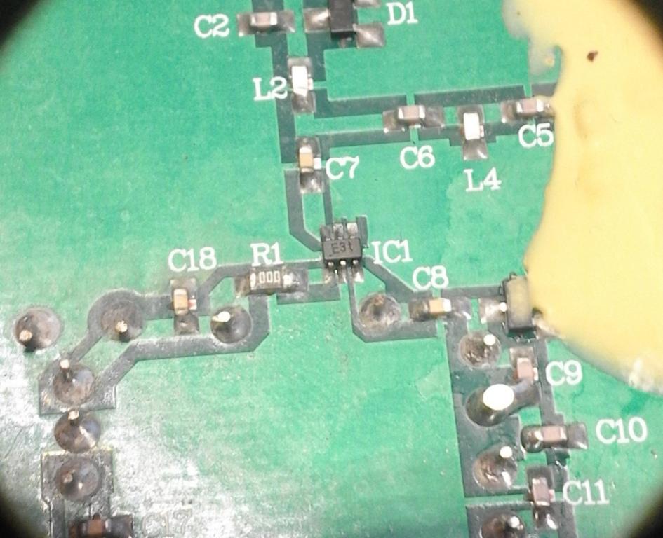

Zazněly tu zasvěcené rady a tazatel na ně příliš nedal. Nu což.
Tu vopičárnu z prvního příspěvku jsem viděl v reálu jen jednou, začátkem 90. let si ji koupili lidé ze vsi (pod jménem Spectra - Poland) a "nešla jim nastavit". Horko těžko jsem to udělal a dál se jimi nezabýval (časem zřejmě přešli na nebesa a k pozemnímu se vrátili po zavedení poplatků).
Vrak výše zmíněné jsem před lety zachránil ve dnech svozu elektroopadu (běžná praxe mohých obcí jednou ročně). Pod těmi plasty je naležato (to má být inzerovaná všesměrovost) celovlnný dipól ála síto (samozřejmě jen jedna dvojice >< ), přizpůsobený tvaru pixly do kruhu. Za ním silný, ale mizerný zesilovač. Více netřeba komentářů.
Pro rodiiný dům do šesti účastníků (případně pro bytovku do osmi) bych volil rozbočení, viz např.:
http://www.ivo-pt.cz/antenni-rozbocovac-rf07-i2079.htm
http://www.ivo-pt.cz/antenni-rozbocovac-rf08-i2080.htm
V dobrých podmínkách (JČ-PI) netřeba zesilovač, stačí poctivé síto, resp. anténa Vaten Color, do 4m svodu na půdu, pak onen rozbočovač a větve až do cílové místnosti, až k TV/boxu. Všude konečníky F, na konci samozřejmě "doutník" F -> IEC. Kdyby šlo o bytovku a nasazení osminásobného rozbočovače, předřadil bych mu třeba něco takového (nikoliv přehnaně ziskuchtivého):
http://www.ivo-pt.cz/antenni-zesilovac- ... -i6396.htm
Je to jen příklad (nemá žádné filtry na LTE apod.).
A jinak tu padala kopa léty ověřených faktů, takže netufím, proč tvrdě pracující tolik polemizoval.
