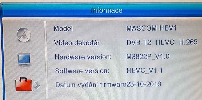

Tak jsem v pátek vyzvedl MASCOM MC720T2. Firmware 23.10.2019. Hardware M3822P. Důvod koupě byl vyloženě kvůli učícímu ovladači k TV, ke které nemám ovladač - lze naučit z mobilu pomocí IR ovladače.
M3822P je pravděpodobně typ použitého procesoru, protože toto stejné bylo i u Opticum Terra H265 PLUS.

A FW je stejný?
Ono asi i na FW jde toho dost zkazit.

Opsáno z Nastavení - Informace :
Hardware Version: M3822P_V1.0
Software Version: HEVC_V1.1
Date of Firmware: 16-7-2019
CZJKP1
Příspěvky: 2996
Bydliště: ČR-Praha 5
#43 Příspěvek od CZJKP1 »
aha...
Ten zbytek sedí, ale FW mam novější.
A sranda je, že FW nejdou snad ani nikde stahnout. Na strankách MASCOMu sem pro tento nenašel.
Buď je to tím FW nebo chodí kus od kusu jinak.

Ano, ale FW zřejmě nikde není abych tam přes USB nahrál stejnou verzi jako nonius.
