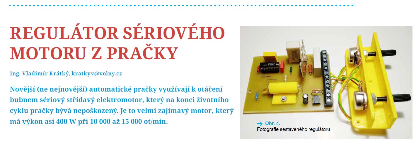

MAA436 je použit v regulátoru komutátorového motoru z pračky v Amatérském rádiu 2/2025.
Fakticky se ještě dá koupit. http://www.avelektronik.cz/maa436-rizen ... sklad-8-ks
Ale je to hodně retro. Do nové konstrukce bych nepoužíval součástky, které se už cca 30 let nevyrábějí.

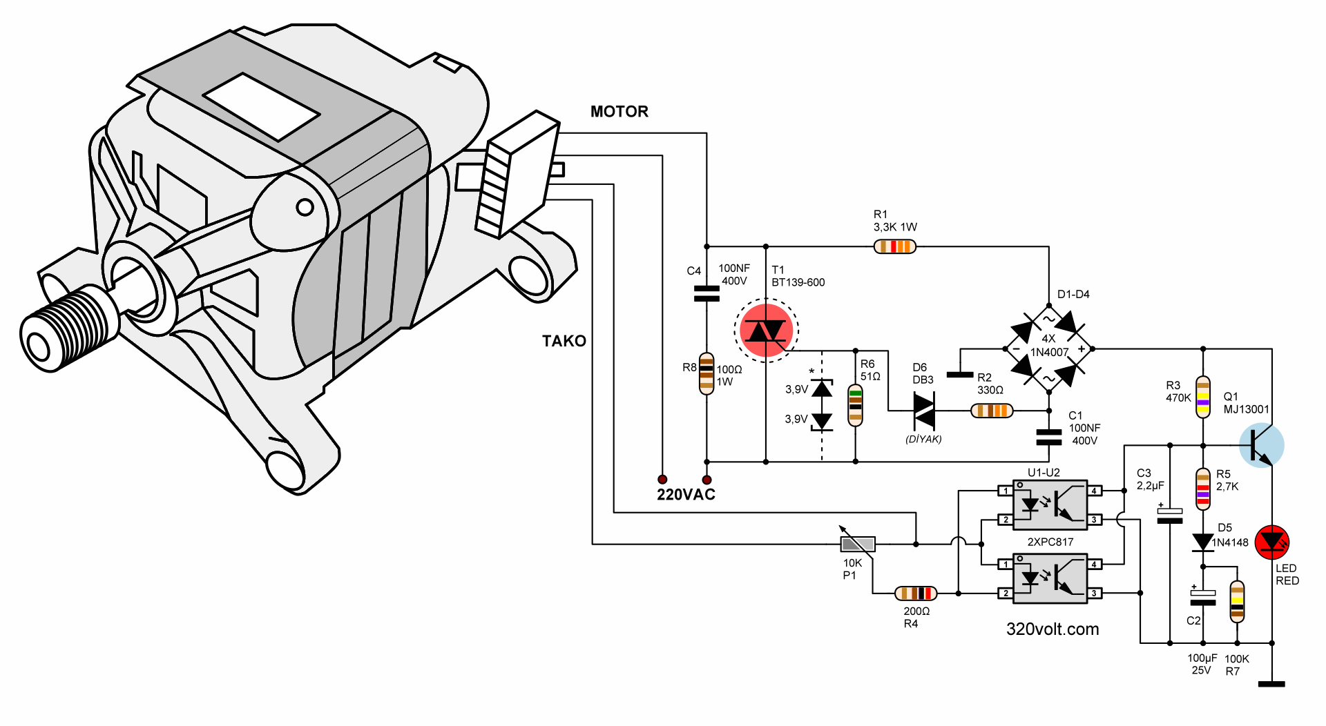

https://320volt.com/en/washing-machine- ... chine-saw/
Doufám, že to schéma není blbě. Takhle nějak si představuju bastlení. Všechny součástky jsou dostupné, nebo nahraditelné.

Jak k tomu jednoduše připojíš třeba tacho???

Tacho tam je připojené na optrony.

Tak máš pravdu, ale stejně si myslím, že většina zde zúčastněných pro bastlení použije to co za léta zájmu o elektroniku nasyslila. Že by někdo stavěl něco jenom tak pro radost ze hry, takových tady moc není. Hodně tazatelů si tady řeší svůj byznys.

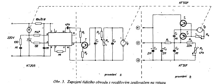

Tacho k MAA436, provedení b) pro tacho s nízkým výstupním napětím:

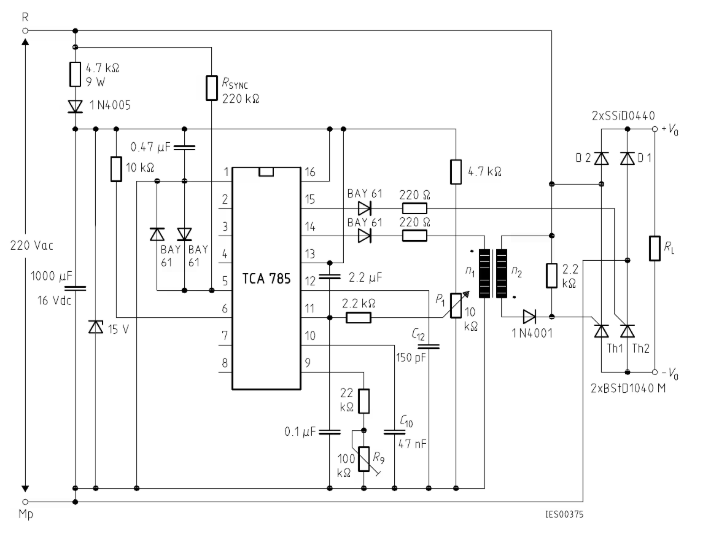

On už je veden i TCA 785 jako zastaralý typ i když se dá ještě koupit.
mirku
Příspěvky: 399
#45 Příspěvek od mirku »
barnodaj píše: ... TCA 785 jako zastaralý typ se dá ještě koupit ...
TCA785
Discontinued Product
Announced: 13 Apr 2015
Last Order Date: 31 Oct 2015
Last Delivery Date: 30 Jun 2016
Replacement: None
