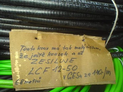

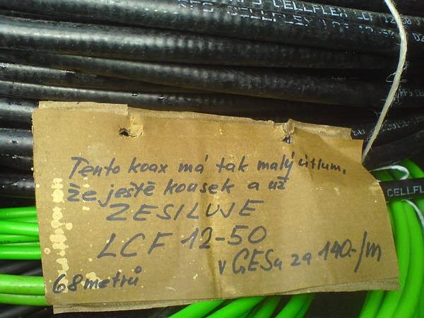

#38 Příspěvek od konosuke »
kapitalistický symetrický plocháč pro VHF a VKV měl někdy 240Ω to se jaksi usmlouvalo pro použití u nás doma. ztráta signálu neveliká.
natož zde, to si volá o revizi Ohmova zákona, mladším adeptům radiotechniky zbytečně plete hlavy :(
(autorovi snímku děkuji, no nedalo mně to...)
