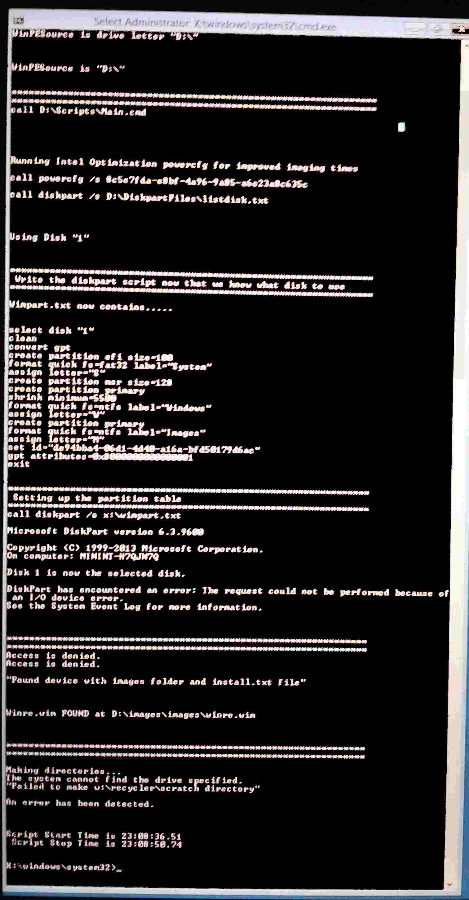

Ač je nyní tablet celkem funkční, nedalo mi to a zkusil jsem nainstalovat tu UMAXovskou verzi WIN.
Opravdu stačí soubory na flešku jen nakopírovat a systém nabootuje.
Po nabootování z toho vypadne tohle a žádná instalace se nekoná.
Věděl by někdo kudy dál?
L
#35 Příspěvek od L »
Tak jsem si na to přišel sám. Fígl je v tom že není pravda co napsal masar.
K její instalaci je třeba ji pouze překopírovat na USB-flešku a nabootovat.
Kdyby to bylo ve formátu ISO, tak by se přenesly všechny informace i s jmenovkou disku. Prostým překopírováním se nepřenese jmenovka disku (tj. instalační flešky) a instalační skript neumí rozlišit mezi disky a instaluje kam instalovat nemá.
řešení:
Kód: Vybrat vše
@rem List all the disks, then search the volumes of each one to see
@rem  which disks may have "Winpe" in the label. We will ignore that
@rem  disk and use the first disk without the Winpe label that we find.
Tzn. instalační flešku pojmenovat takto:
Kód: Vybrat vše
Winpe
a instalace proběhne OK
(Pozn. potvrzuju že to jsou opravdu win8.1 jak uvedl masar)
Díky všem za pomoc.
