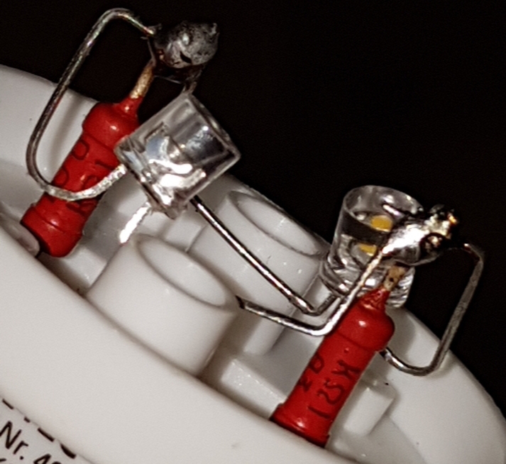

Tak vyřešeno, funguje.
Nakonec sem zvolil proud okolo 1.1mA.
Jsou tam v sérii dva 100k odpory a tepelná ztráta by měla dělat okolo 0.25W. Odpory jsem použil nějaké ruské, určitě jsou minimálně 0.6W
Ledky jsem použil anti paralelně dvě vysocesvítivé 3V.
Diody jsem trošku nasměroval proti sobě, svítí to tak lépe a vyrovná vzájemně kmitání...
