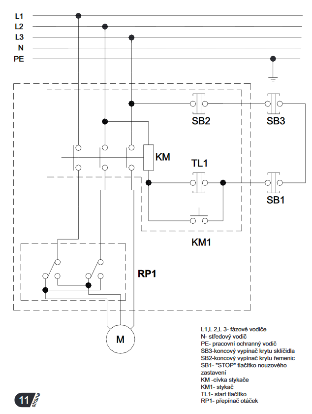

Achab
Příspěvky: 6146
Bydliště: okr. Vyškov
#41 Příspěvek od Achab »
palmalsport píše:Napětí cívek stykačů nesmí překročit 277 V.
Přesněji napětí řídících obvodů, což je v tomto případě totéž - max 277 V.
Stykače s cívkami 400 V se používají převážně v obvodech nepřístupných obsluze.

Ja k tomu poviem takto: Ja sa určite nezastávam použitia 400v na tlačítka, ale to nie je riadiaci obvod. Obvod tlačítka je ovládací obvod a stykač je silový spínací prvok (prístroj).
Achab
Příspěvky: 6146
#43 Příspěvek od Achab »
Pojem "řídící obvod" ve smyslu ČSN EN 60204-1 u jednoduchého zařízení zahrnuje všechny prvky daného obvodu, tedy i ruční ovladače. Cívka stykače je součást řídícího (nebo ovládacího) obvodu.

jova1
Příspěvky: 1387
#45 Příspěvek od jova1 »
Mě šlo o to, že na většině hobby strojů které se doposud prodávaly, jako jsou soustruhy, vrtačko frézy..., kde, jsou tlačítka start/stop a nějaké koncáky, ale není tam trafo, se běžně dával stykač na 400V, viz návod k mému soustruhu níže. Proto se ptám, jestli je to už v dnešní době zakázaný, nebo je v tom nějaká "finta" která to obchází.
