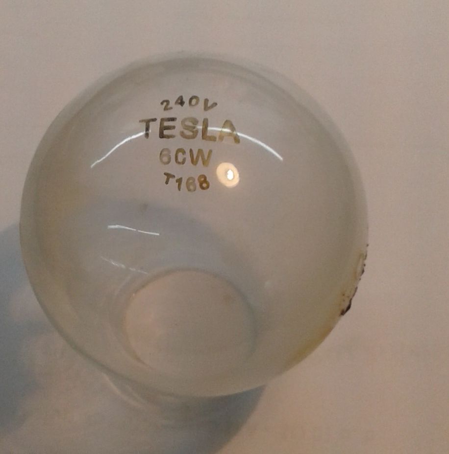

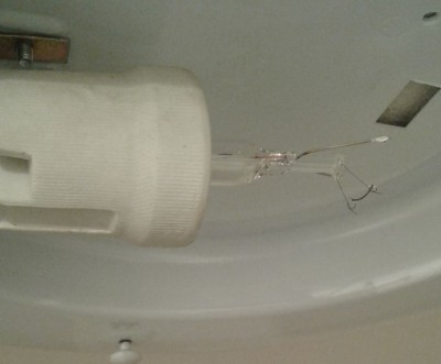

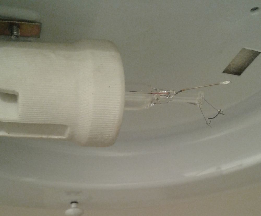

Před chvilkou jsem měnil žárovku. Sundám kryt a baňka na dně krytu. Docela divné že to odstřelilo a žádné střepy :D

Mozes do toho vlozit LED a zalepit :D

#40 Příspěvek od ZVUK2000 »
Dík za inspiraci, už to bylo skoro v koši :D

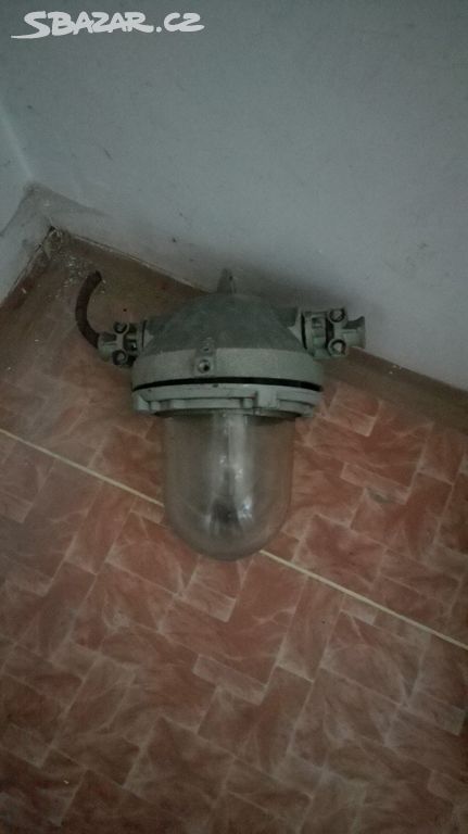

V regulační stanici na zemní plyn byly tyhle svítidla:
