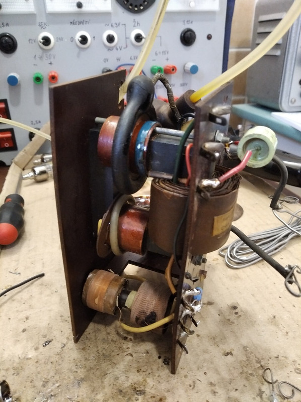

Jiné jádro vyzkoušet nejde, protože primární cívka je vinutá doprostřed toho účka. Ani žádnej plech tam není, feritové jádro je uloženo mezi pertinaxovými čely.
Obrázek
Zkusil jsem tam provizorně zapojit VN trafo z Ametystu, který je zaručeně OK, Ametyst s ním běžel zcela bez problémů. Chová se to úplně stejně blbě. Účinnostní napětí naběhne na 770 V, po půl hodině to spadne na 720 V, jádro je horký, primární cívka teplá a VN velmi měkký.

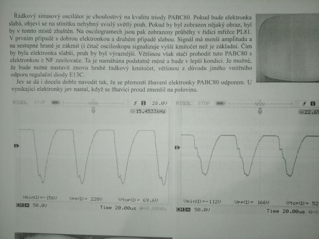

Od Cingela z Radiohistoria.sk mi dneska přišli poznámky k renovaci těchto telek. Je to celkem podrobný popis ze kterého vyplývá, že náročnější na renovaci je snímkový multivibrátorový rozklad. Řádkový je bezproblémový, jen je choulostivější na kvalitu triody PABC80 - viz:
Obrázek
Já dělám druhou tuto telku a u obou je snímkový rozklad po výměně kondíků bez problémů funkční a stabilní s dobrou linearitou. A u obou mám stejný problém s řádkovým rozkladem.
Průběh na g1 PL81 je podle všeho OK a VN trafa jsou taky pravděpodobně v pořádku, tak nevím co mi doprdele uniká...

Nic rozumného mě nenapadá. Jediné, co vidím, že je ještě původní, jsou odpory R231 a R232. Kdyby se třeba teplem zvyšovala nadměrně hodnota R231, mohlo by to mít vliv.
Podle té zkoušky jsi aspoň ověřil, že trafem to není, vychylovačky jsi taky vyloučil, takže zbývají asi jen elektronky a jejich pracovní bod.

Ty VN trafa co mám ale vzhledově vypadají velice dobře a zkouška na odhalení mezizávitovýho zkratu dopadla dobře. A hlavně, nebylo by účinnostní napětí od začátku nízké?

Takže odpověď asi už znáš, záviťák v řádkovém trafu. Tím že se zahřeje, změní se jeho vlastnosti.
Asi máš takhle vadná obě trafa.
