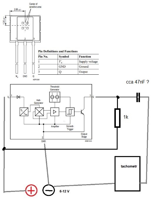

Bohuzel s hallovo sondou se mi nedari to uchodit. Hall napajím samostatným zdrojem 7,4 V tachometr je napajen baterii 3V (CR2032). Pokud pripojim kontakty tachometru na vystup signalu a GND z hallovo sondy tak dojde k resetu tachometru. Zároven na kontaktech měřím napětí +- 6,5V což nevím zdali je správné.
Možná by stačilo využívat jazýčkový originál spínač jen by to chtělo cca 10x elektronicky redukovat počet pulsů z něho, aby tachometr "stíhal"

jeden z tych kablikov by mal byt pripojeny priamo na jeden pol baterie , ktory to je? myslim ze svojim testovanim skratujes napajanie
ano presne tak ted sem to zjistil nelze pouzit ruzne zdroje napajeni :roll: mezitim jsem Hall sondu odpalil no alespon tachometr stale zije. Problem je v tachometru pry zvladne zaznamenat max. 50Hz signaly tj stacila by mi nejaka nejjednodussi delicka signalu ktera bude delit signal 10x. Myslim si ze potom mohu ponechat i ten jazyckovy snimac :idea:
