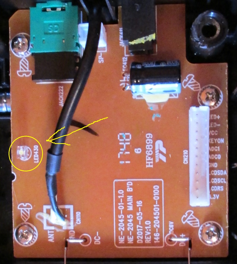

artaban001 napsal -Podsvětlení displeje lze krásně "přebarvit"
Můžeš prosím prozradit, jak to udělat (v návodu jsem to nenašel)
Příspěvky: 10096
#302 Příspěvek od Artaban001 »
Vyměníš tu LEDKu, co svítí do modra za jinou co taky svítí do všech stran, nebo na ni nasadíš " šprcku" co se používá v autorádiích na žárovičky pod displejem.

K té změně LED podsvícení:
Žlutá šipka ukazuje, na co se zaměřit: Bílomodrá LED svítí do plastovýho trychtýře, nad kterým je vlastní transparentní displej. Vy, kdo si na to netroufáte, nasaďte na tu LED takovou tu čepičku, co se dává na žárovku autorádií - šikovnější si tu LED mohou vyměnit za jinou, co svítí "do široka".
Ke strátě záruky asi tolik: Pokud půjdete cestou čepičky, stačí před reklamací přijímač otevřít a čepičku sundat. Pokud nejste hovada, nebude poznat, že jste vůbec do rádia lezli - takže kvalitní šroubováky. Ti šikovnější mohou vrátit zpět původní LED a taky nebude nic pozat (odsávačka a mikropájka nutná).

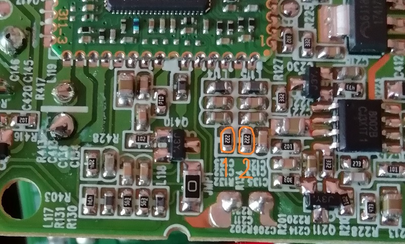

Test ze sluchátky - hraje pouze mono na obě sluchátka, i když v menu ovládání je volba "stereo", tak není k dispozici. Sluchátka jsou JACKem připojena paralelně. Pokud tohleto rádio využijete bez sluchátek, tak to samozřejmě nevadí - Stereofonní signál by měl jít "vytáhnout" přímo z padů modulu "SIENA".
Edit: Stereofonní signál z modulu je sloučen dvěma odpory do zesilovače 8002B. Takže stereofonní výstup je dostupný.

Komu by stálo za to vyvedení sterea, má tu možnost: Horní strana označených odporů jsou výstupy z modulu. Spodní časti jsou spojeny a přes nějaký odpor a kondík vedou do konce 8002B

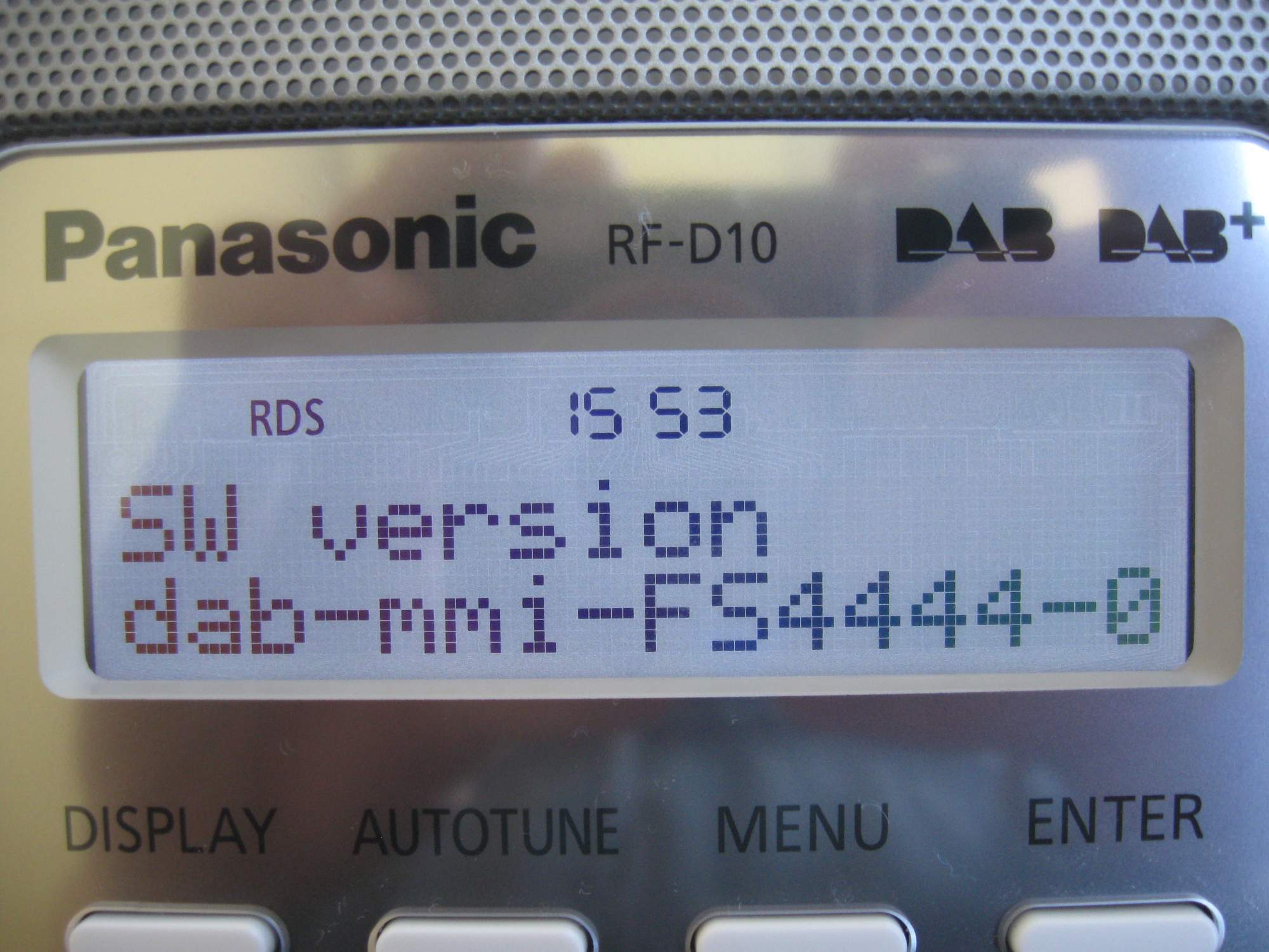

Pokud má výrobek uvnitř nějakej ten Frontier Silicon, lze zjistit i bez šroubováku, co je od nich uvnitř:
menu- Settings - system - SW version. Písmeny FS a čtyřmístný číslo stačí zadat go Google a ten ukáže výsledek.
Frontier obsahuje Pure, Hama, Lidl, Ty barevný rádia z Tesca.., a jestli i ta "nabíječka" od Hilti, to nevím. Nešťoural jsem se v menu.

Podle mě dělá též Panasonic nějaký vlastní IO s FM a DAB+ tunerem. https://www.uloz.to/!d9snD3h58Ftn/panas ... manual-pdf
Ve schématu je to vidět.
Nebo ne? Na displeji to zobrazuje FS4444. https://youtu.be/iNr5mC0omR8?t=35s
