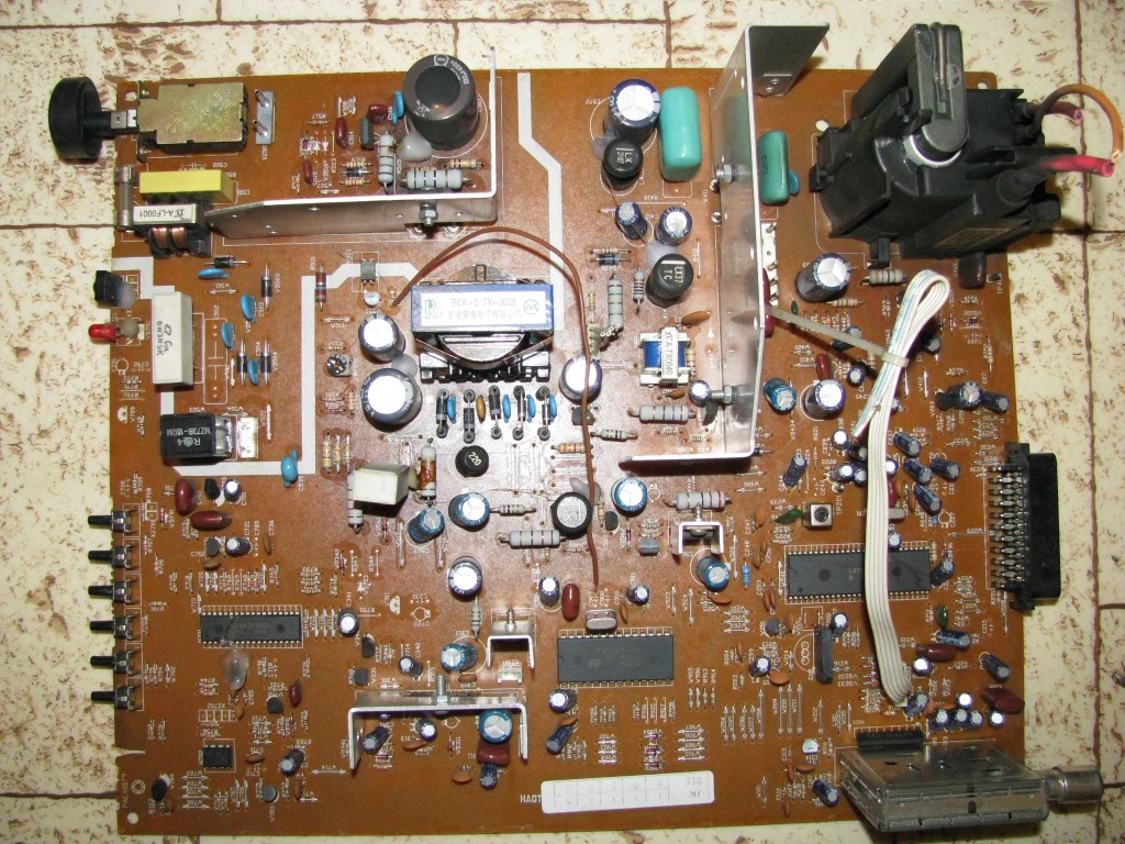

Předkládám další ukázku součástkově použitelné desky z TV (Otava 5542FT), na kterou jsem natrefil cestou z práce zrovna včera. 8-) Klíčový poptávaný obvod TXT je STV5348/H.
Použitelné jest toto:
• primární filtrační C
• zdrojový tranzistor 2SC5586
• řádkový tranzistor 2SD2499
• zdrojový filtr (L+2ks krabicový C)
• pojistka s držákem
• můstkové diody
• krystaly TXT 13,875MHz a MCU 32768Hz (bohužel obalený tvrdým silikonem)
• přední LED
• 7805, 7809
• EEPROM v DIP8
• vypínač KDC-A11
• diskové keramické C (nemají ohýbané konce vývodů), polštářkové C, eletrolyty vyšších kapacit
• sekundární zdrojové diody
• některé rozměrnější R malých hodnot
• MCU LC863548B pro známého, do sbírky
• cca 12ks 2SC1815
• dívky, dle intuice a sympatií
• relativně solidní provedení kon. SCART
Eletrolyty vypadají velice neznačkovitě, ale kvůli přeměření bych jich několik vypájel téžžž.

To vypada taky celkem moderne, svabu pomalu... Ale ty CRT uz skoro nepotkavam, mozna 2-3 za rok (nehledam cilene, jen co lidi nosi k cervenym)
judeware
Příspěvky: 2071
Bydliště: okres Písek
#308 Příspěvek od judeware »
Švábů pomálu? To novější typy s TDA9554, ty jsou horší! Kromě tuneru, vertikálního IO, audiozesilovače, řádkového tr. BU a EEPROM, je tam jen diskrétní drobotina. Tohle je naopak příklad dobře použitelné desky. Už kvůli STV5348/H.

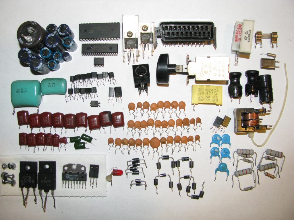

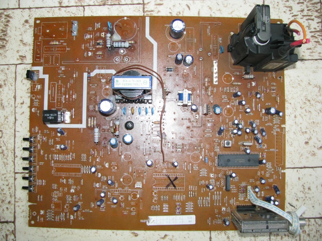

Kromě poptávaného STV5348/H jsem z desky dostal vše vyjmenované, přesně v souladu se směrnicí ÉéééÚúúú o předcházení vzniku odpadů. :D
Původně oznámený počet kusů tr. 2SC1815 (orig. Toshiba) jsem odhadl špatně, anžto některé z nich byly jejich protějšky (plus jeden tunýřový stabilizátor µ574 a tr. 2SC2216). Krystal 32768Hz přišel o vývod, :( anžto byl ve hmotě vysloveně zabetonovaný. Psal jsem cosi o silikonu a ona to byla spíš hmota z tavné pistole. Nicméně vidíte, že využitelnosti staršího elektra se téměř meze nekladou.

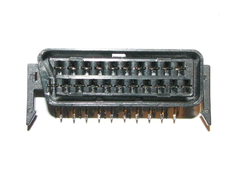

Ještě vypíchnu detailní foto toho kon. SCART (podobné jsou např. v přístrojích Amstrad SRX 3xx). Oproti provedení "s ušima" mohou být na desce dva kusy těsně vedle sebe, což je v případě "multimediální desky" :D pro MZ-800 klíčové (rozhoduje každý milimetr). A dost mi vadí, pokud narazím na případy, kdy jsou krajní plastové "klínky" připálené průchodem pájecí vlnou. Takové neberu.

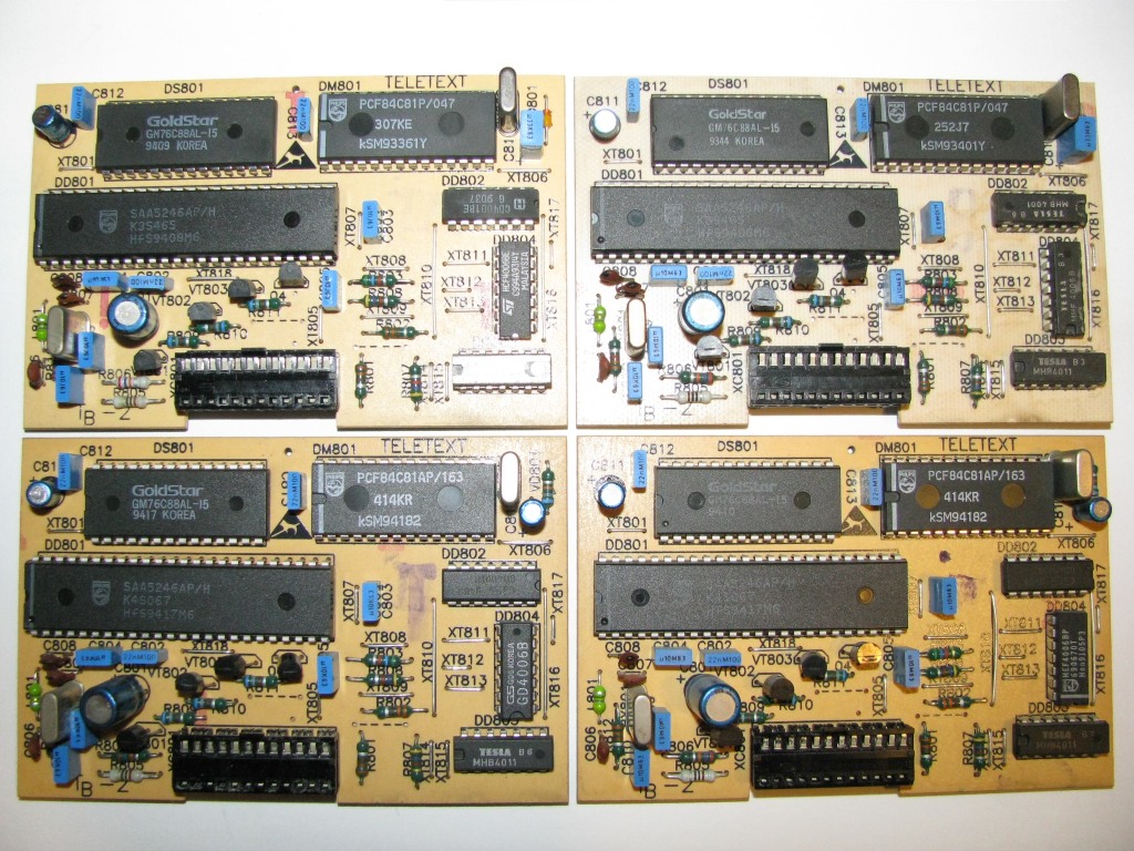

Nakupilo se mi množství modulů TXT poté, co jsem se domluvil, že nějaké televizory po akci Bytefest pustím do světa. Další mi přibyly po putování za posledních 14 dní.
Desky s SAA5246AP/H jsou pro mě stále zásadní.
[1]Než pro zajímavost
Neelektrolyty jsou pořád tuzemské, též odpory, některé krystaly, částečně i KC, dokonce s precizněji provedeným pouzdrem a potiskem (z konce éry polistopadové produkce?). V Color 345 Victor fungovaly všechny moduly, bez ohledu na to, jestli pomocné MCU PCF84C81obsahuje firmware "047", nebo "163". MHB4011 jsou na všech modulech (a to mi leží i ve starších zásobách), 4001 Harris, Goldstar, Tesla; méně častý číslicový CMOS 4006 od ST, Goldstaru, Philipse a nečekaně i Tesla (z období polistopadové produkce Tesly mám na deskách Remag Vyškov dále i MHB4052, 4053, 4099, možná i jiné)! TXT moduly Sharp mívají pomocné CMOS od firmy Toshiba.

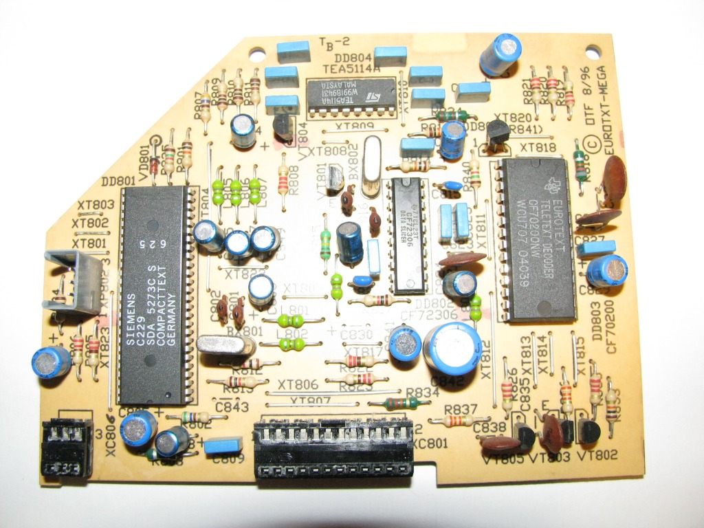

[3] OTF EUROTXT-MEGA -> neví někdo, ze kterého typu tento modul pochází? Obsahuje dva obvody TXT, jeden z toho je pro zobrazování OSD.
