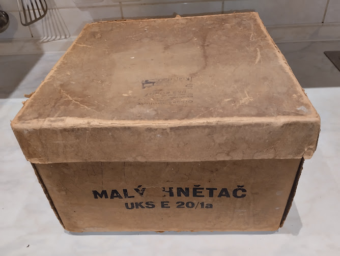

#318 Příspěvek od notek »

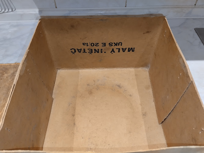

něco pro oko, hnětač UKS 25cm, v původním obalu.
kejki
Příspěvky: 2954
#319 Příspěvek od kejki »
Měl jsem tu krabici bez víka a bylo to od UKS 23. Ale při poslední velké akci bylo rychlejší připravit těsto na kynuté škvarkové placky v pekárně po půl kile mouky. V tomhle se jen přimíchaly škvarky.

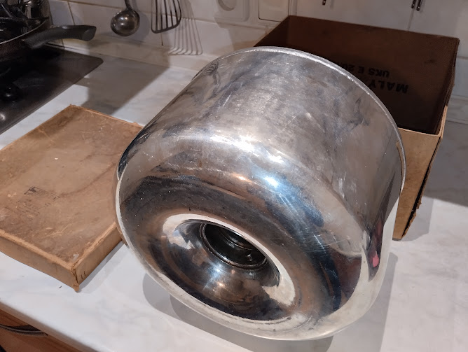

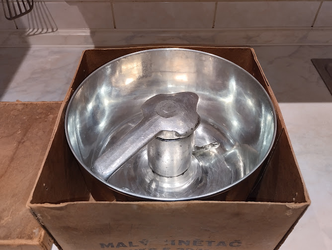

mísy UKS

Ta přední je pěkná, nevím, proč takovou metlu nedali s superrobotu.

Hlavně ta přední, proč se nedělala více jako celek. Možná byly i jiné metly. Zatím se teda moc info nenašlo.

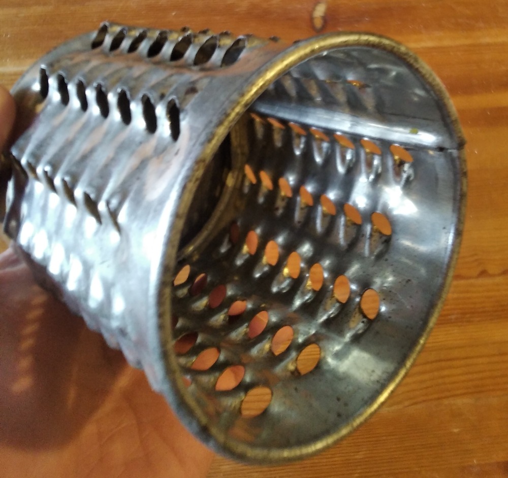

Co na hrubo nakrájený, ale dělej na tom 20l hrnec kořenové zeleniny. Na to je zlaté struhadlo z E20, skoro celý celer se tam vejde. Ale mám hrubé struhadlo, které není v řezu kulaté, ale jak kdyby sinusovka, zuby tak mají větší záběr.

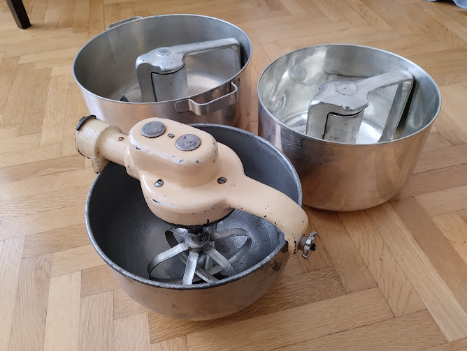

Tak se mi po nějaké tom roce hledání podařilo dát dohromady robota ZU1

Notek: a dozvíme se již všechny zjištěné rozdíly a případně i další příslušenství, které nebylo v katalogu?

#327 Příspěvek od 9Tr »
Fotka toho jiného bubínku na řepu. Zná někdo původ? Vypadá jako originální výroba.

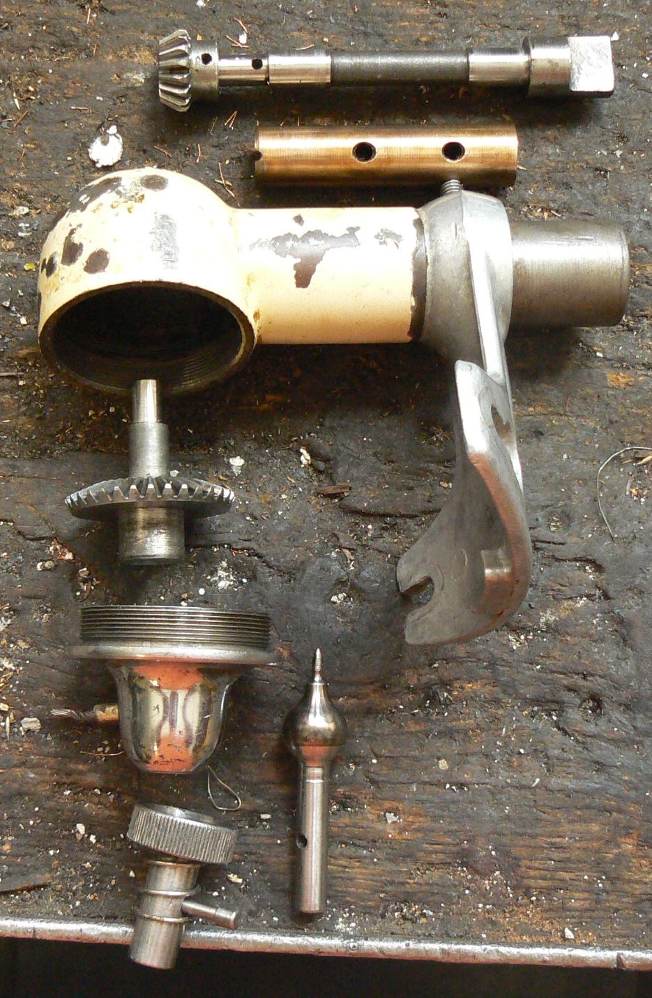

#329 Příspěvek od 9Tr »

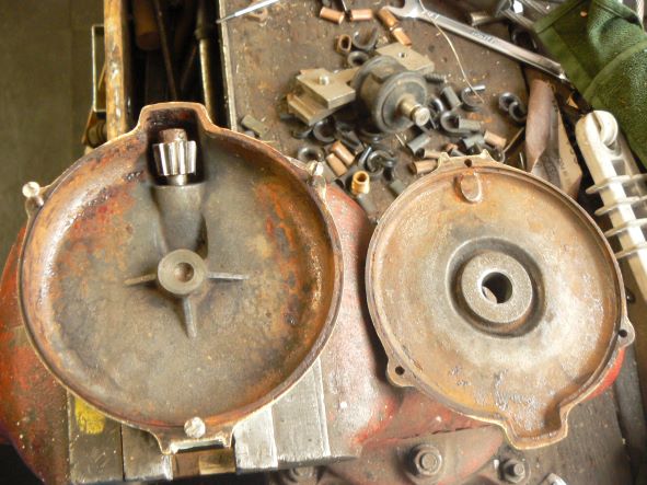

Tak jsem byl nucen rozebrat pohon šlehače, protože nefungoval a důvod je vidět. Na konci té vrtící se tyčky má být nad velkou bambulí ještě malá. Jenže ta se oběhala a nedosahuje ani do uložení, které má místo měděného futra vlastně nic. Evidentně to běhalo hodně často. Náhradní výroba bude zajímavá, vypadá to na výkovek, nebo zakalení.
Rozebírání je ale snadné, stačí vyndat čep, který jistí metlu, a pak závit položit na pevnou podložku a ťukat do menšího čepu, vyjede hezky dolů a zůstane vnější plášť s miskou, která brání úniku maziva.

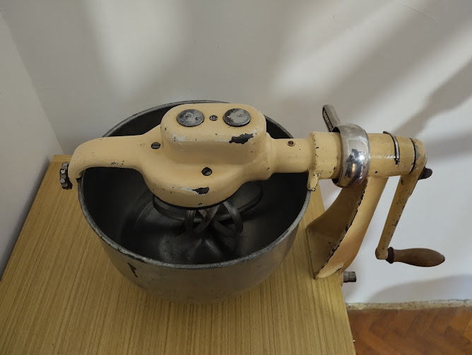

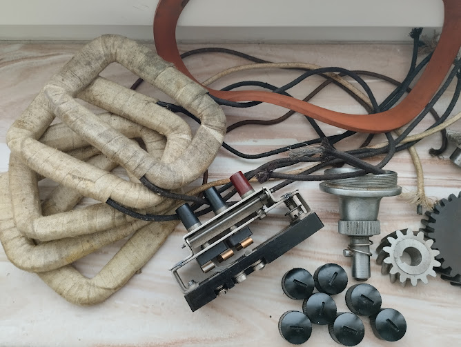

notek
Příspěvky: 50
Registrován: 04 zář 2020, 00:00

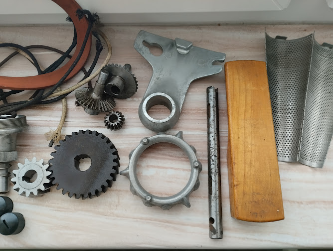

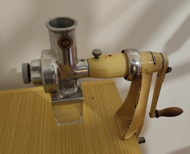

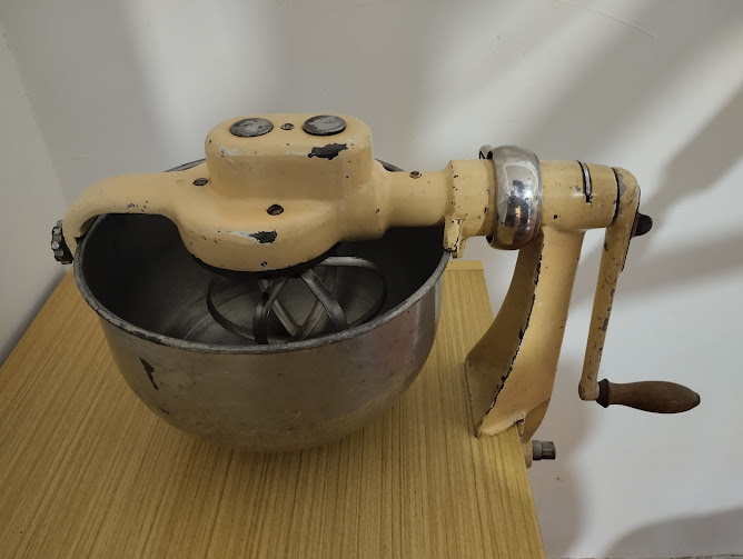

#330 Příspěvek od notek »
