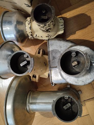

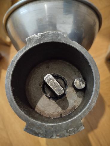

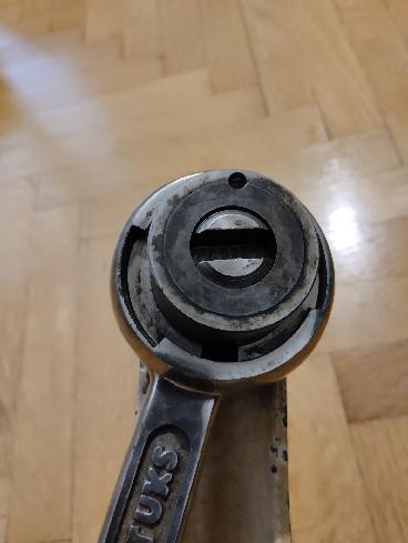

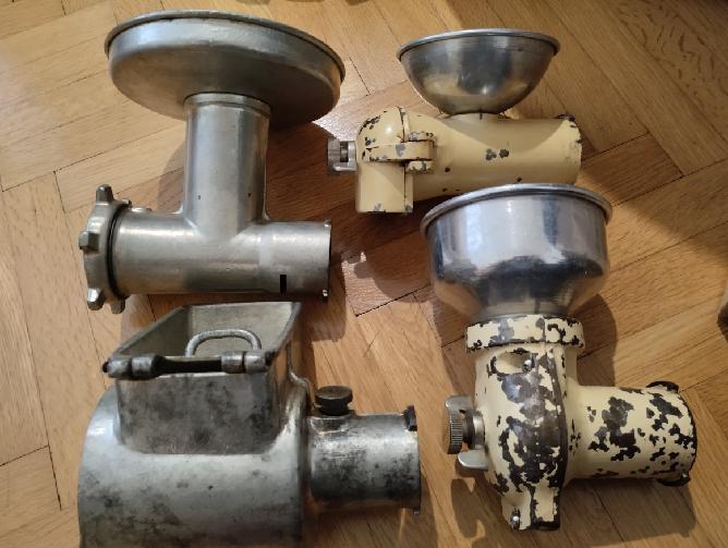

nene, starší-první Porkerty mají uchycení strojků pomocí kolíčku který je na strojcích. V těle robota je malá dírka do které količek zapadne a drží strojek proti pootočení, zadní dosedací plocha je rovná bez vystupků. Takže tyto strojky nejdou uchytit do UKS ani novejších Porkertů. Obráceně to jde.
Já to zatím mám na čtyřech strojcích na foto, jinde jsem to zatím neviděl, má někdo něco jiného? Strojek na strouhanku má i jiné držení bubínků a masový je zespodu taky trochu jiný.
