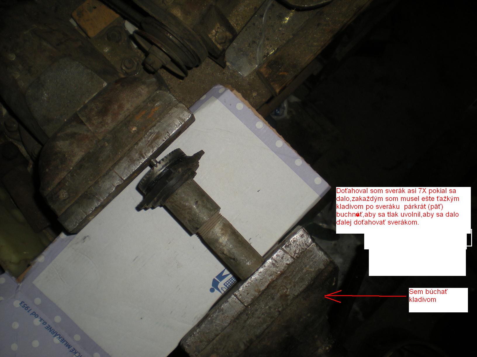

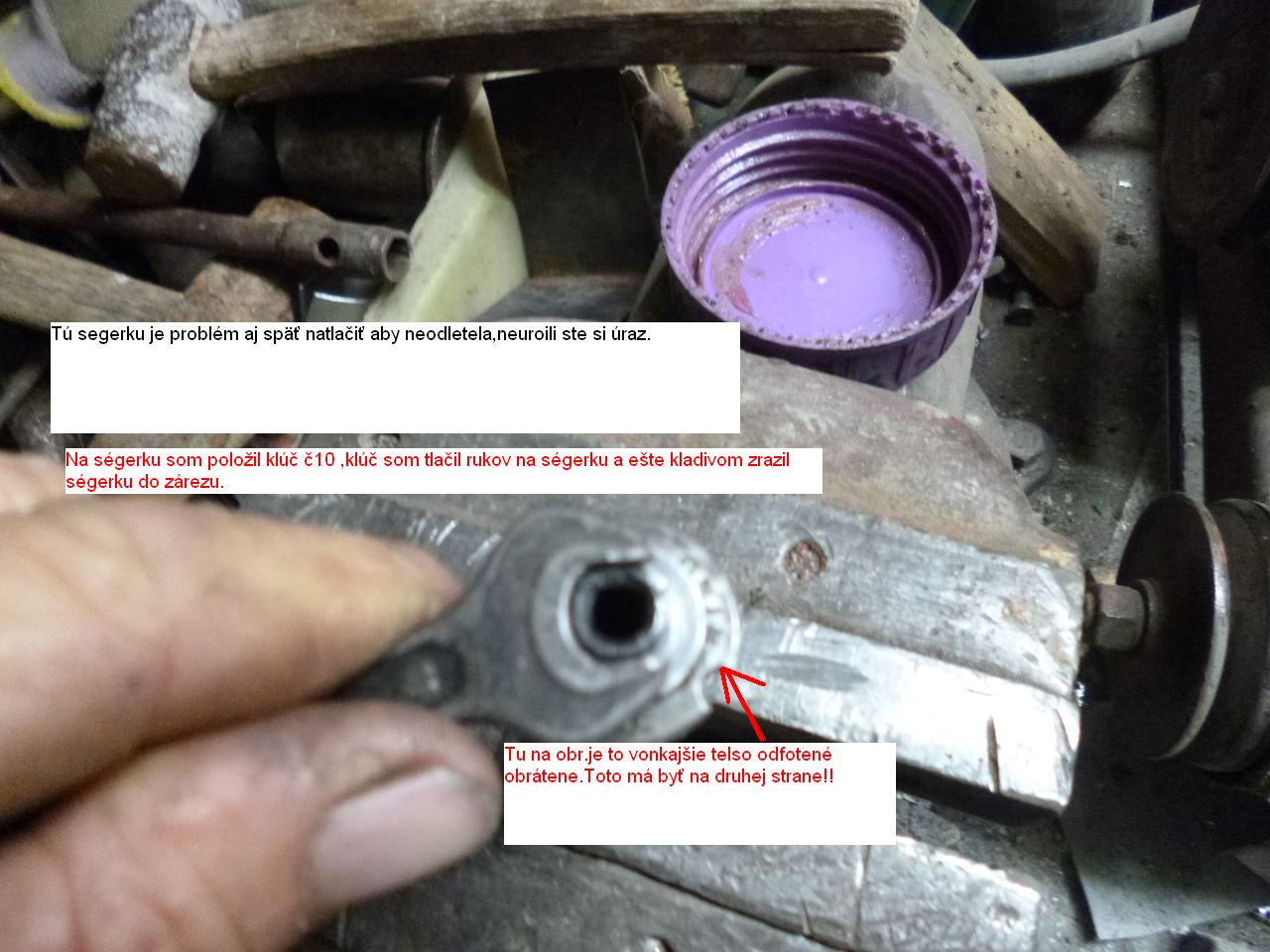

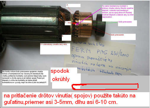

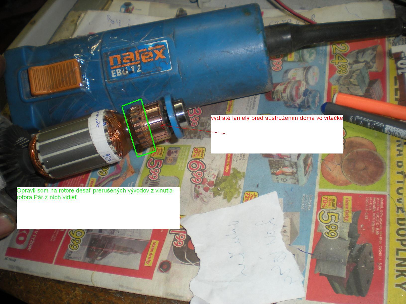

Aj toto na obr. sa zíde viacerým čo budu chciet niečo mensie vylisovat ,ako ja osku prevodovky brúsky Narex EBU12 ktorá nešla vyrazit.Su tam aj dalsie obr. komplet opravy brusky .Ak nemusite,nic nepiste.Pripadne na mail ,SZ.

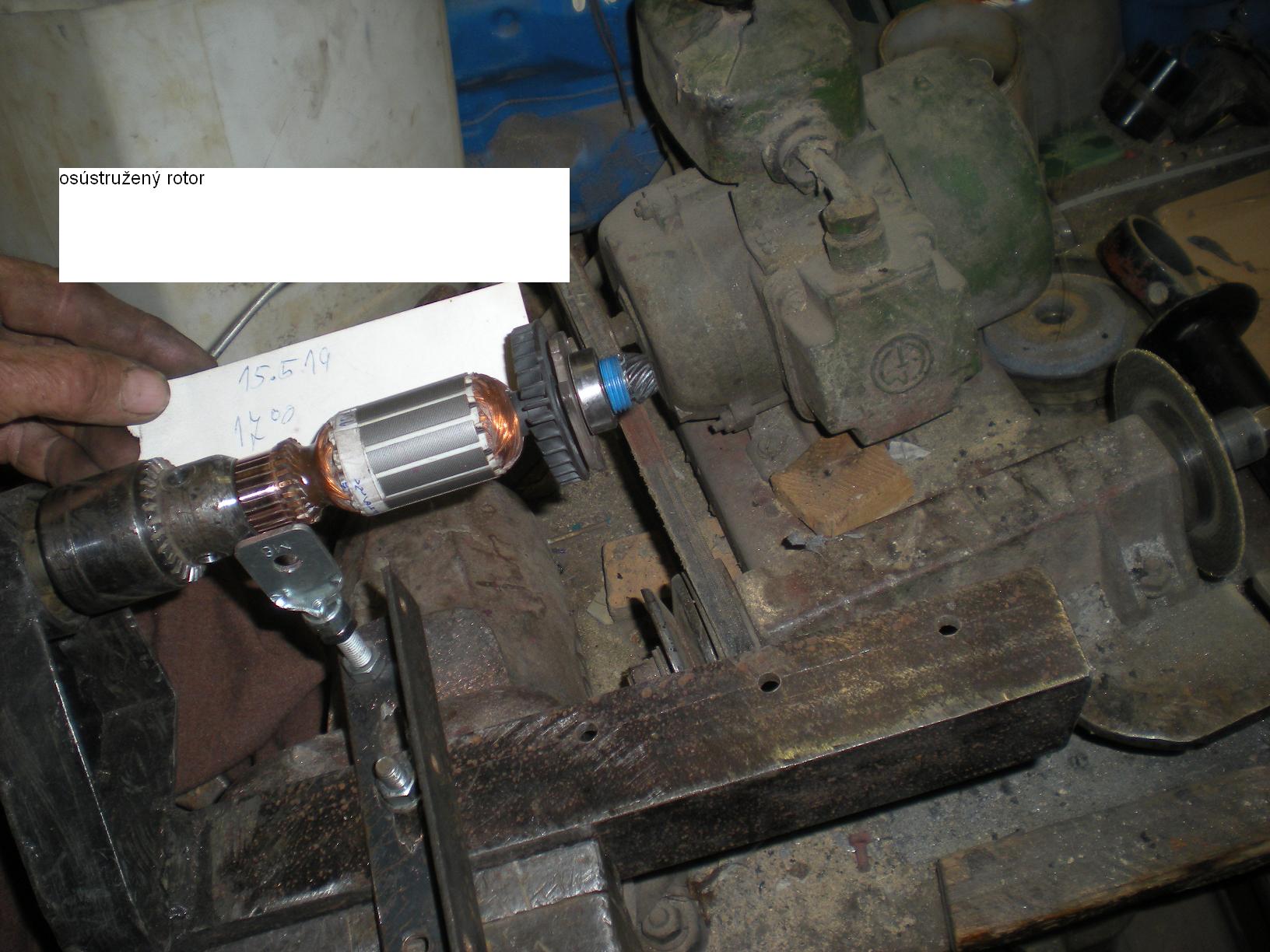

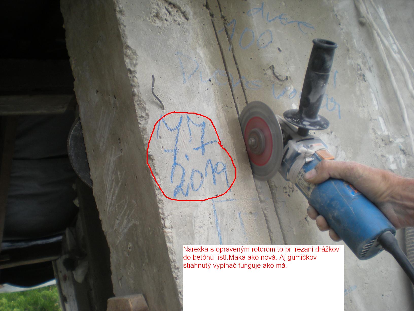

Bruskov som asi 10 min.rezal pásy plechu na skusku.Nie raz som uz takto opr.prerusene droty vinutia rotora.Treba to robit opatrne a merat ,az sa spoj ,prechod obnovy.Pre seba si to mozem takto opr.
Na vsetko toto je potrebne mat neake dlhorocne skusenosti,prax ,ale nie za PC.
Najprv som vsetky droty kde bol preruseny spoj pri lamalach oškrabal ,zmeral ci nie su odpalene, az potom po jednom drote .......

Jano, nemohl bys blíž popsat, jak jsi opravil uvolněné vývody vinutí na jednotlivé lamely? Obvykle to bývá lisováno. Jak to opravit amatérsky, aby to vydrželo, by mě a určitě nejen mě zajímalo.

Co sa pytate na opr.prerusenych drotov vinutia rotora ,tak je nieco viacej aj na str.22 tychto zlepsovakov.Tu je z tej stranky ukazka.Tie opr.sa lisia pripad od pripadu.Viac mozno doplnim vecer.Aby som nezabudol,pod lamely rotora sa musi podlozit tvrda guma,uzke drevko,aby ste pri (jemnych) uderoch na vrchu po lameloch ,neposkodili spodne lamely.Pouzil som pri tychto opr.viacere podobne sposoby, ktore sa tazko opisuju.Vecer mozno este mozno dopisem nieco.Nad prerusenym spojom (drotom presne)sa urobí takym jamkárom ako na obr.dole jamka.Po klepnuti sa zmera ohmetrom ci sa spoj obnovil,ak nie tak znovu klepnut opatrne,a zase zmerat spoj. Obr.som stiahol z tej str.22.Da sa povedat,ze je to ztv.za-jamkovanie.Podla odvedenej roboty, sa spoj moze aj nemusi dat opr.Treba zvazit kazdy (druhy,.....) presne cieleny uder. Pri sustruzeni ako som robil ja,treba rotor vycentrovat aby nehadzal!Nie je to probl.vycentrovat na stotinu.len treba sa pohrat.Na obr.v tom ramočku,je pekne vidiet tie jamky na rotore.Rotor stoji vyse 1000ceskych korun,pre chudobneho cloveka ako ja,je to vela,vyhodit škoda.Uz mam tychto a vseliakych veci poprav.viac nez dost.aj vymienam za čo potrebujem na chalupu.
stasek,ja som to takto uz vela poopravoval (vrtacky,brusky a este neviem co)a vsetko doposial ide,chce to neprehnat to stlačenie,a merat po kazdom klepnuti!!!Ved tam ide najskor o neaku jemnu oxidaciu ,prehrievaniu drôtu ,hlavne ked sa velmi zatazuje motor.
!!!! Zacat treba oskriabanim drotov pri mieste stlacenia(kde sa da)a zmerat s vedlajsim drotom neprerusenym,ci nieje tam zavada vinutia,ked nie, tak je to zlym kontaktom na lamele.Oznacit si prerusene droty a pokracovat dookola.-----
24.6.2019 bruska skoro kazdy den nieco brusí,akurat vyskakuje vypinac,tak som mu pomohol.Mozno to ani nejde opr.lebo je plast zodraty,akurat vymenit.Hlavne ze to takto na stopro s gumickov do nohavic funguje!!!
Naposledy upravil(a) tiktak1953 dne 21 pro 2020, 16:17, celkem upraveno 10 x.

Díky a promiň, mohl jsem si to najít, teď je mě to jasný. Otázka je, jak dlouho to vydrží. Doposud jsem vše s takovou závadou vyhazoval. Příležitostně to taky vyzkouším.

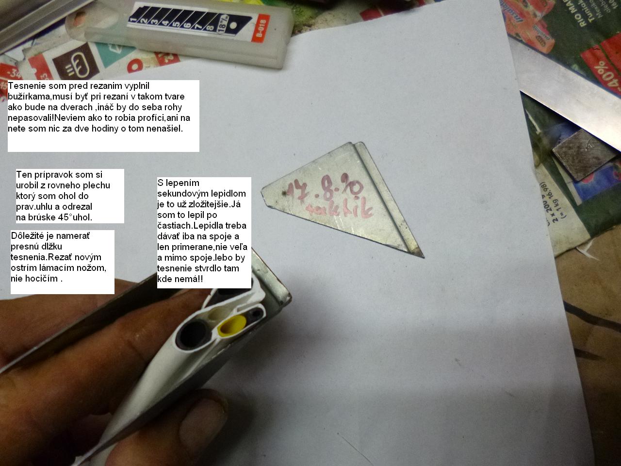

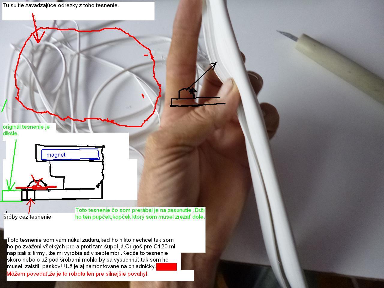

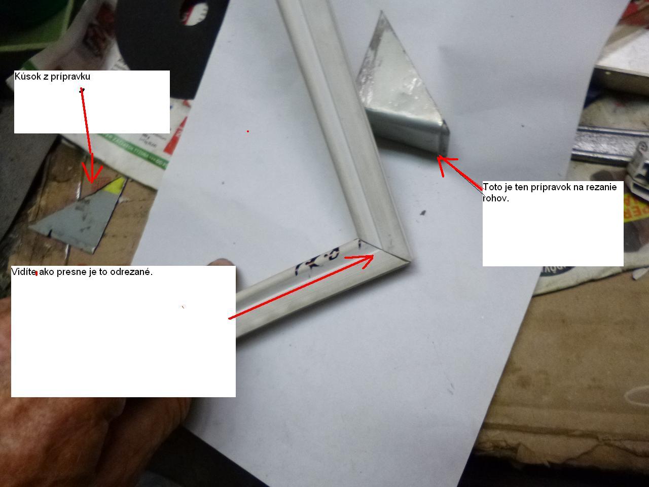

Pomôcka pri rezaní tesnenia do chladničiek sa môže zísť aj neregistrovanym členom EB, nakolko ich sem dost chodí.Kto sedi iba za PC a nic ne...... ,tomu je to zbytocne,že ....!Nejde o rezanie neakeho plneho profilu dreva ci železa ,ale makkej dutej ,viackomorovej ,tenkej gumy.POZOR ,nožíkom treba pomali rezat slabo tlacit,a dolezite je nôžom pohybovat do predu a spať, ako by sme tesnenie nožom pilili!!!!Nikdy ho nerezat jednym rezom z hora dole!!!!Tymto sposobom je zarucene,ze vsetky casti zlozitotvarovaneho tesnenia ,budu presne oproti sebe ,budu doliehat,nebude problem to spolu zlepit v kazdom mieste lepidlom.Zbytocne nereagujte,dik

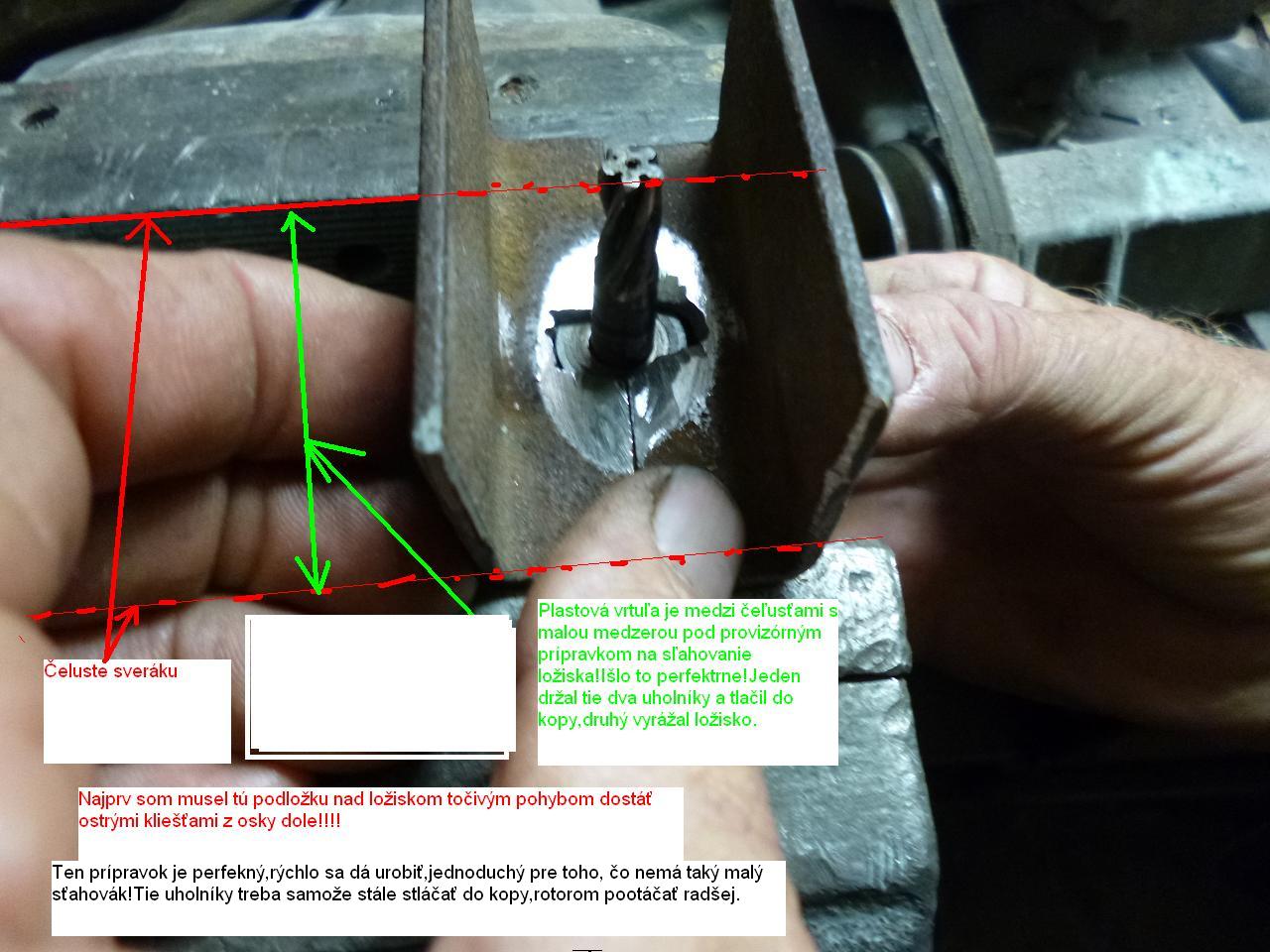

Jednoduchý sťahovak ,lachko vrobitelny za par minut,ktorý vám v nudzi velmi pomoze ako mne, pri stahovani loziska v priklepojev vrtačke.Uholníky su samoze na čelustiach sveraka prelozene aspon 1cm.na oboch stranách.Viac o stahovani loziska je tu na odkaze,kde to dlho nebude!!
http://www.ebastlirna.cz/modules.php?na ... ic&t=94955

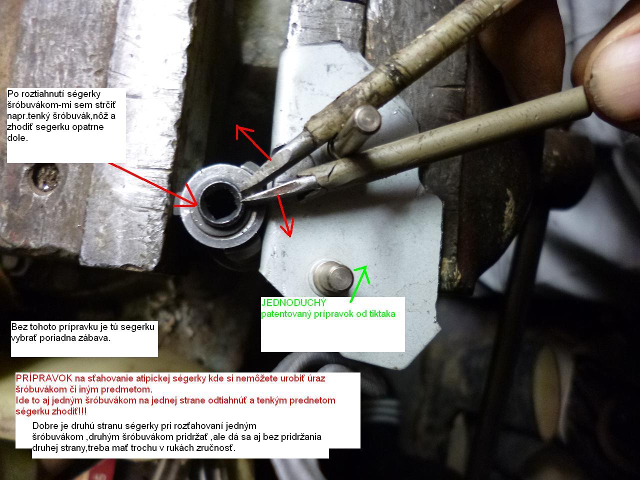

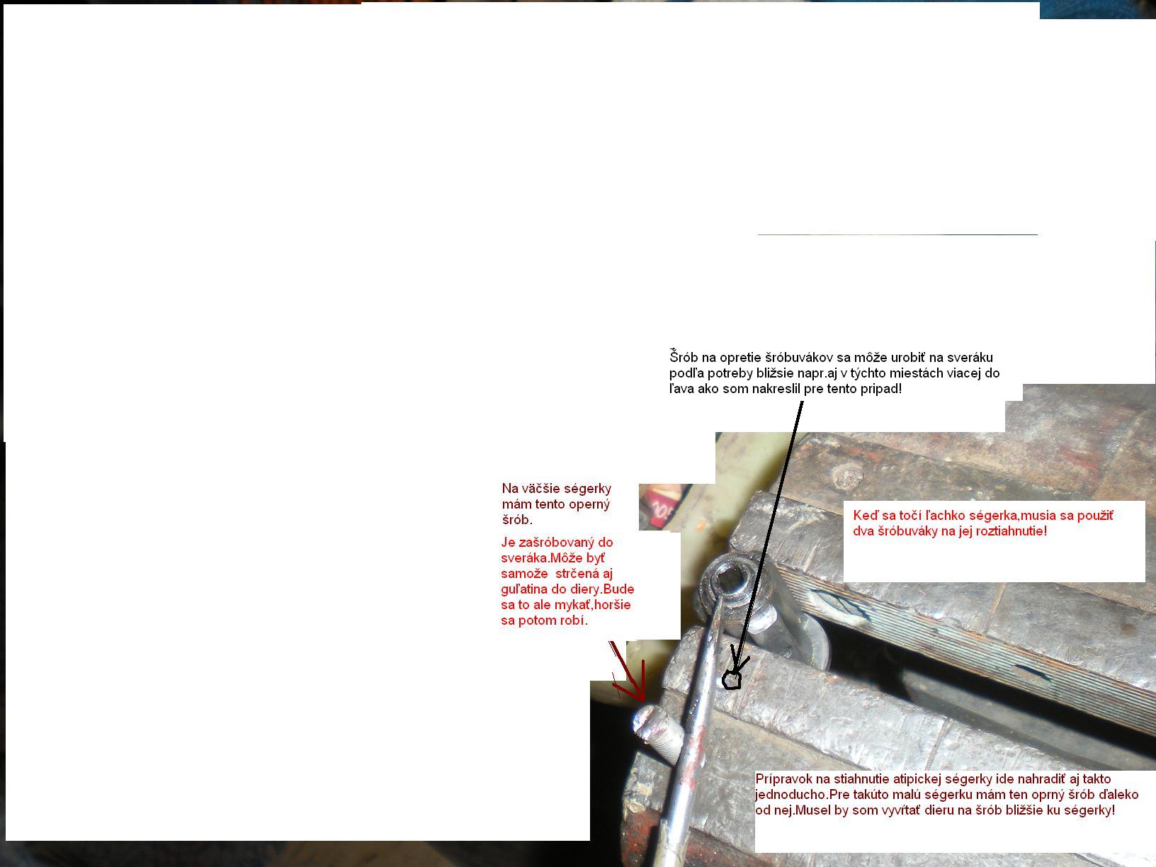

Dávam do pozornosti dalšie moje zlepšováky ktore nikde inde nenajdete,ktore som pouzil pri oprave krovinoreze Stihl FS 38!
Na obr.je problematika dosť jasne popísaná.S tym pripravkom vyberiete bezpecne aj niektore ine segerky bez pouzitia specialnych roztahovacich kliestí!! Kto take nieco uz s takou seherkov robil,vie co to je za fuska,tento pripravok odceni.
Habesan ,tú segerku s takymi kliestami co tam vidim neroztiahnes.Ledva tam strcis tenke dva srobuvaky.Je tam medzera asi 1mm,tie klieste co si dal Habesan by som chcel vidiet ,ktore sa tam daju strciť.Mozno take su tam,ale nemyslim.Ja som to aj bez kupenia neakych specikliestov rozobral bez problemov.
Ta segerka tam je uplne ako bezna plocha rovnomerne siroka okruhla podlozka aby nicomu nezavadzala pri toceni a v jednom mieste prerezana!Ziadne dierky na roztahovacie klieste nema.
robo,to si mysis naozaj ,ze pri tolkych veciach co denne v zivote som robil, robim si mam kupovat na vsetko naradie ktore predavaju?Volakedy nic take ako teraz nebolo a opravovalo sa na kolene ,kto ako vedel si pomahal!Na taku atipicku segerku pre ojedinele riesenie, kde sa zmestia ledva dva tenke srobuvaky ani klieste urcite niesu.Chcel by ta vidiet,ako by ti vyskakovali tie srobuvaky zo segerky mozno aj do ruky,keby si ich nemal oprete!Ty len kecas ako Palacky a nic nefusujes ako ja urcite.

Spousta pomůcek-přípravků se dá koupit a nestojí to majlant. Ušetří se čas s výrobou pomůcky, bude to vypadat líp a práce s tím bude pohodlnější a efektivnější. Ušetříš čas a pro člověka co furt do něčeho rýpe to bude mít i důvod pro pořízení. Není potřeba vymýšlet kolo.

Na toto tesnenie (tie diery)do Šodovky 120 si dajte pozor!!!Ani ja som to nevedel a dal ZLÉ tesnenie tak ako je na obr.čo i potom sposobovalo pri pomalšej jazde do kopcov,tahani privesu skorsie prehriatie vody!!!
Ekkar to tu perfektrne vysvetlil ,že ako je to presne s tymi dierami na tesneni pod hlavu u Škodovky 120-ky
Je velmi zajímavé, že ty dírky nesouhlasí nikdy na žádným motoru, jak v náhradním dílu , tak v originálním původnímu od výroby.
Fiat Brava 1996 dodělal jsem je podle hlavy. Transit 2011 nebylo to u výrobce nebylo to u repliky nechal jsem to. Jiný motory jsem neprožíval.
Spravuju všechno co mě přijde pod ruku. Dodávky, osobáky, traktory, VZV, všechno. Někdy jsou dírky kolem hlavy jen 4mm ale co když to chytrá pomazana hlava vymyslela.... To víš že aspoň 8mm by bylo lepší. Někdy by to šlo hezky zvětšit,ale někdy je těsnění 3x plech po 0,3mm a to se blbě piluje když to celý litá.

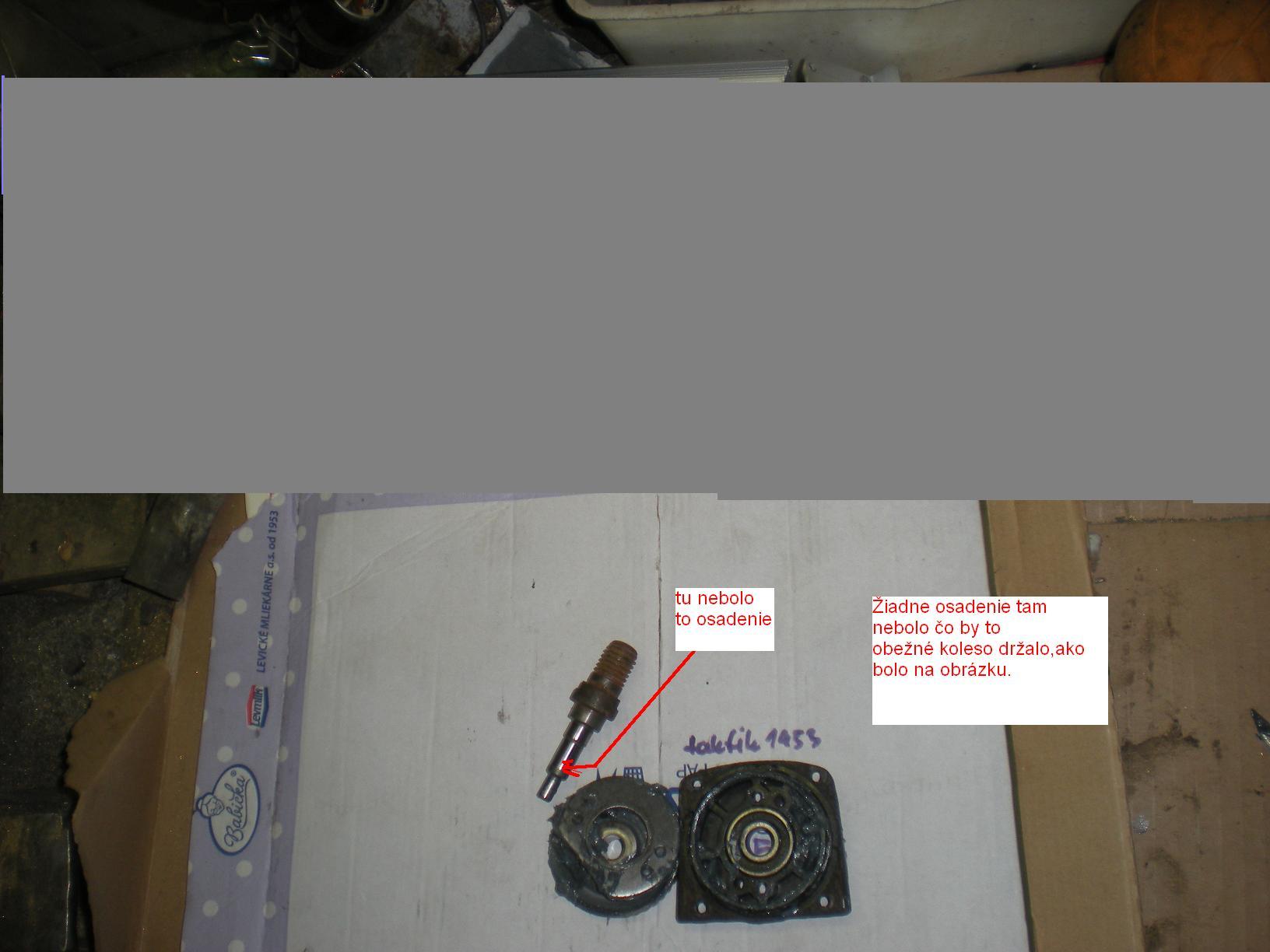

U úhlových brusek NAREX je talířový kolo nalisovany s velkým přesahem. Starý se může jemně odbrousit. Nové se musí lisovat aspoň 3tunama a ještě to mít ohřáté. Nebo přesah ubrat.
Ale proč píšu.
Podařilo se mi to ozubené kolo nalisovat obráceně a tam už není cesta zpět než brousit, řezat, není zaco zabrat... Ale to jsem nechtěl, když nový kolo stalo dost peněz, tak jsem si za další peníze a čas vyrobil přípravek. A kolo se mi podařilo sundat. Kdyby se to nejmenovalo NAREX Ebu 15 tak bych to neudělal.
Kdyby se to taky někomu povedlo to otočit, tak se ozvěte, zachranim vás.
