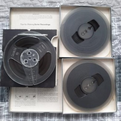

---Tak mě napadá, která poloha je z "elektrického" pohledu vhodnější pro dlouhodobé skladování.
Jestli ||||| nebo ----- ? Které uložení z dlouhodobého hlediska méně poškozuje nahrávky. Nějaký názor na to? Dík.
(mezi krabičkami bude 4mm silný sololit)

Ale obecný vnitřní předpis ČRo píše, že i pásy na cívkách mají být naštorc. Kazety taky, v nelakovaných dřevěných boxech po 20ks a hřbetem s popisem nahoru.

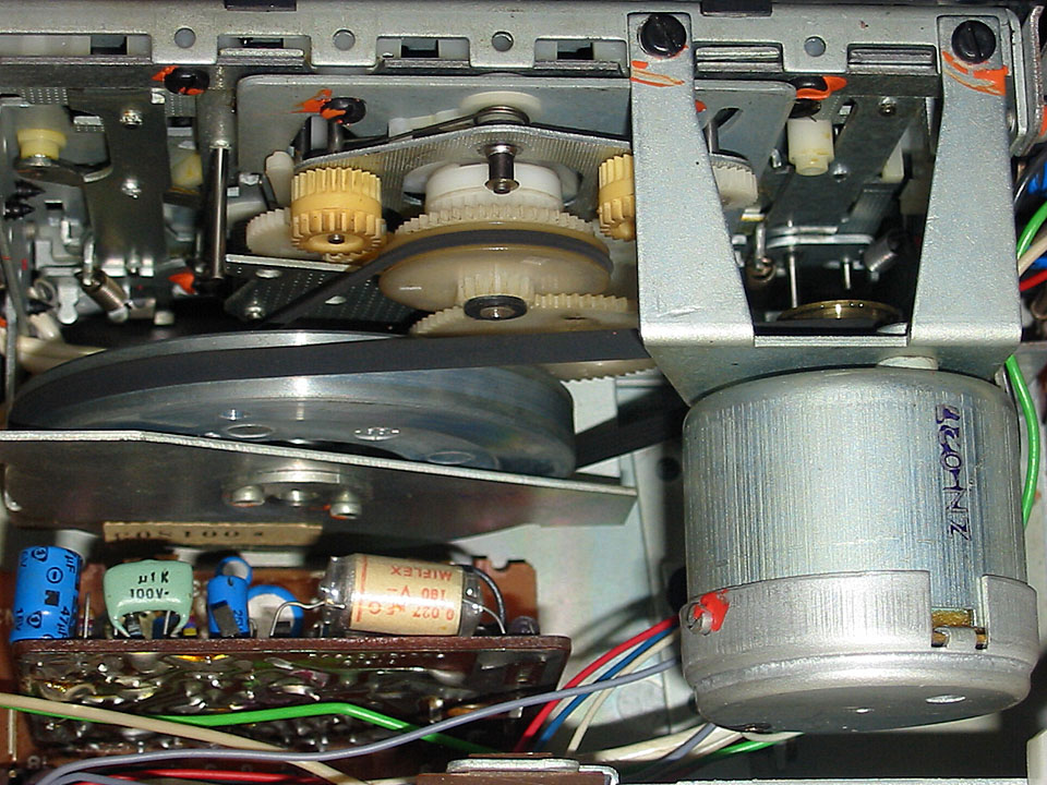

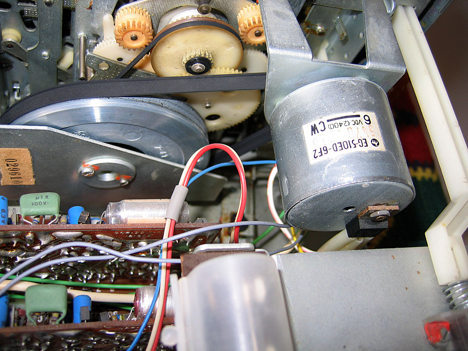

Pohon je dosť robustný, remienok je dobrý, preto mám pocit, že príčina bude asi v motore. Sú nejaké skúsenosti s motormi od Unitry?
- Příspěvky: 9841
- Registrován: 02 úno 2005, 00:00
- Bydliště: Luhačovice
- Příspěvky: 9704
- Registrován: 18 pro 2006, 00:00
- Bydliště: Český Těšín tam v pohraničí
Xeon_sk
- Příspěvky: 521
- Registrován: 02 úno 2011, 00:00
- Bydliště: Bratislava IV
Sú to klasické jednosmerné komutátorové motory s permanentným magnetom statora. Niečo ako bývala Igla 4,5V-kto si ešte pamätá
