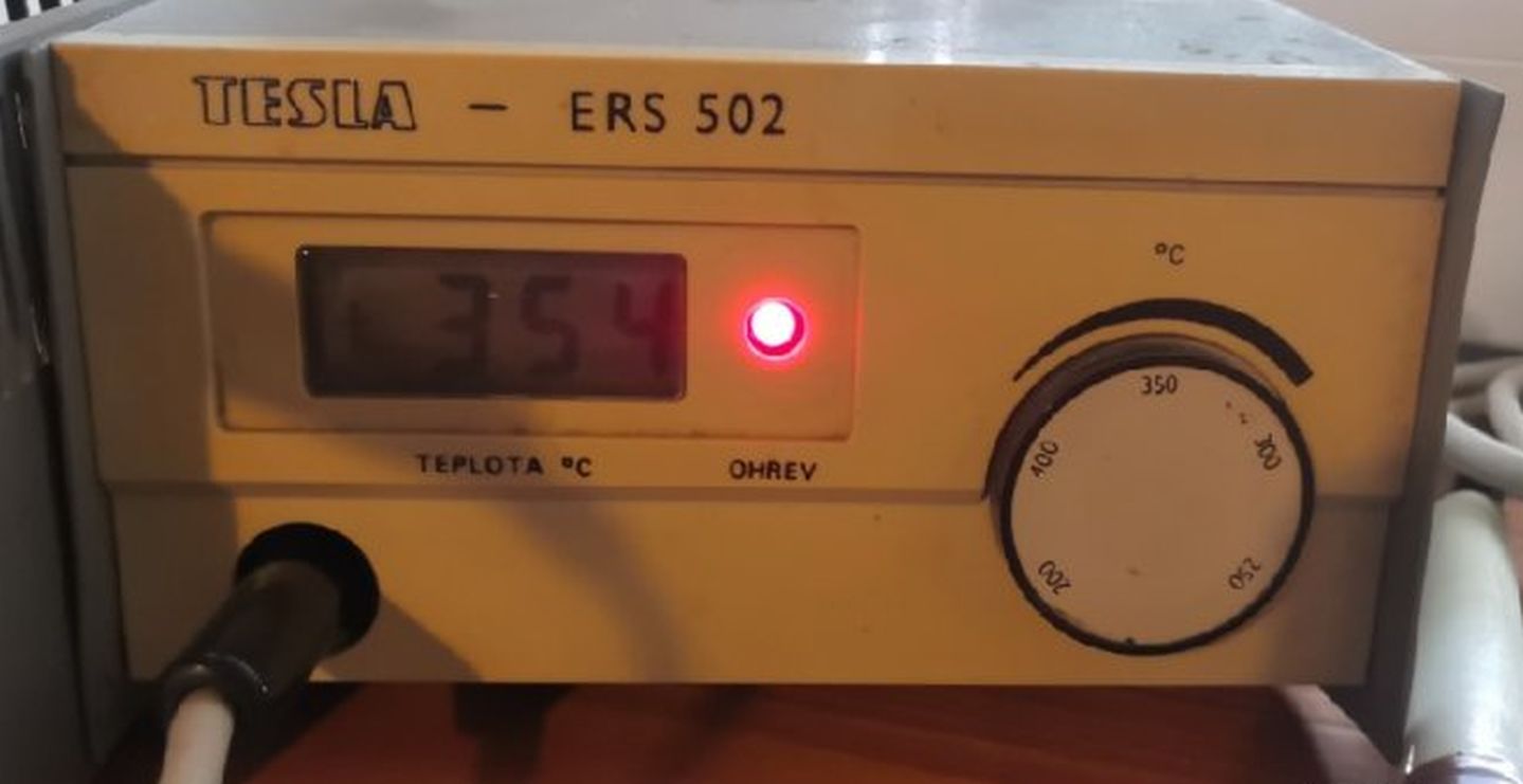

salora píše:Ještě mě napadlo že se ještě vyráběli za totáče /vylepšené/zmodernizované ERS 50 s LCD displejem pro měření teploty ,nedávno jsem na to kdesi b bazošu narazil a docela mě to překvapilo.Nemyslím tu ERSP50 ale ještě jinou a jinak vypadající.
je to tahle ERS 502 ?

#425 Příspěvek od yakl »
Je to presne tá ERS502, nasledovníčka ERS501 a ERS50.

#426 Příspěvek od salora »

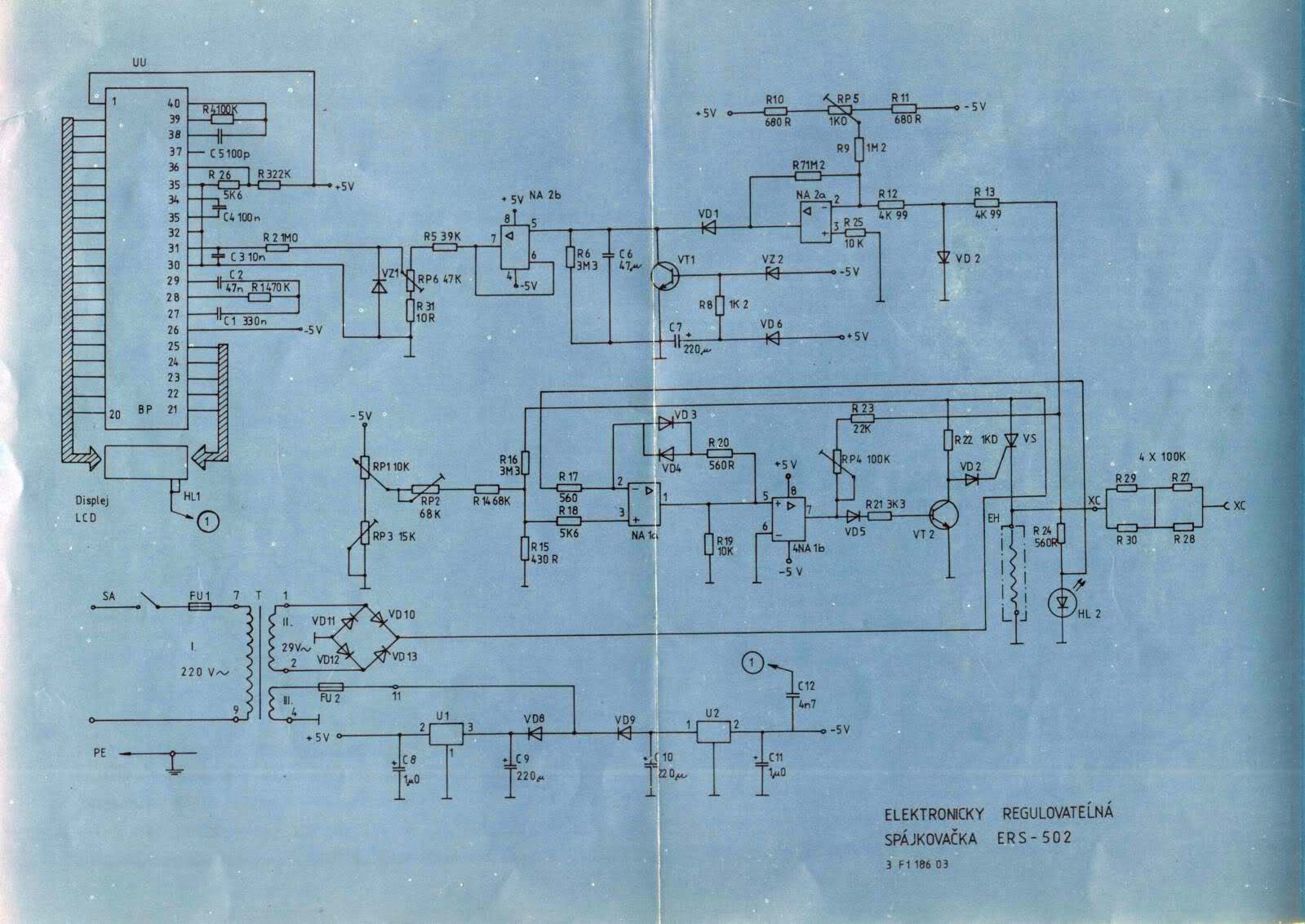

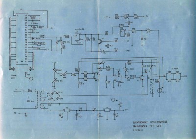

Koukám na schema ERS 502 a nějak mě není jasný co vlastně ta digitála v horní části měří. Je sice připojená na topný tělísko, ale jak pozná jestli to je půlvlna topení a nebo mezera s napětím od termočlánku? Nastavenejma úrovněma na vstupech NA2a?

Celeron píše:jak pozná jestli to je půlvlna topení a nebo mezera s napětím od termočlánku?
Že by podle polarity, úplně stejně, jako to poznala ERS 50? :roll:

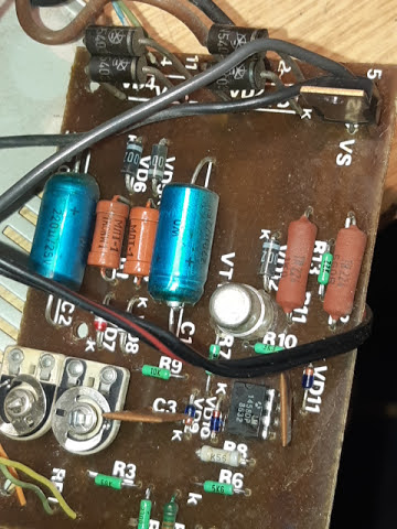

Ahojte elekrikmeni. Mám doma dvě ERS50 a v práci taky. Ale bojuji teď s jednou která po zahřátí (cca 40min) stále topí. Měla přerušený trimr RP3 a nešla nastavit minimální teplota. Ten jsem vyměnil, ale problém stále trvá. Tyristor jsem z preventívních důvodu již vyměnil a odpor R13 má 22kohm. Kondíky a napětí ve zdroji ok. Čím delší čas od zapnutí tak je větší hystereze spínání, dle poťáku a pak přestane regulovat úplně. Skutečnou teplotu jsem neměřil ale cín pak taví i na 200° takže přetápí.
EDIT: teď jsem dočetl celé vlákno a zkusím doplnit kondík s odporem na tyristor, případně zkusím použít triak. Je možné že tyristor ač byl nový nemá parametry které má mít a proto po zahřátí se nerozpíná.
EDIT2: kondík s odporem nepomohl, zkusil jsem ještě další tyristor KT206 který jsem měl doma a chovalo se to stejně, po zahřátí chladiče přestane regulovat. Nakonec jsem zkusil triak KT207/600 jak tu někdo výše psal a funguje to!! Ztratilo se i to kmítání mezi topí netopí. Triak má stejné zapojení vývodů jako KT206 takže je plně zaměnitelný. Teď na 300°C to asi 5sec topí a 12 sec netopí. Hystereze úplně minimální.
