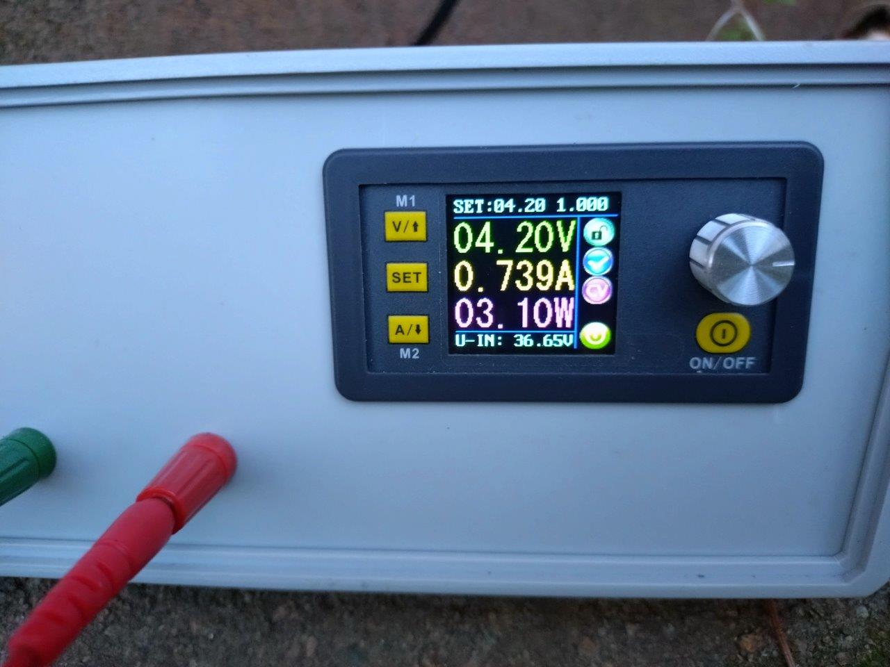

Tak, již víc jak hodinu má nabíjená paralelní dvojice 4,2 V. Po dosažení napětí více jak 3,3 V jsem nabíjecí proud zvedl ze 100 mA na 1 A a nyní je nějakých 740 mA a dále pomalu klesá. Oba články jsou studené. Jak dlouho bych je měl nechat takhle nabíjet? Nebo už to stačí a mám je přestat nabíjet?

Nechaj to klesnut na 200mA (100mA na clanok) a potom vypni. Takto sa zvykne ukoncovat nabijanie.

Myslim, ze ten nabijeci cut-off proud je este mensi, prakticky by to melo klesnout k nule, me ta nabijecka pred vypnutim ukazuje proud 0,1A coz je minimalni rozliseni, nemeril sem pri kolika realne vypne. Takze to jeste par hodin nech byt a sleduj teplotu. Pak to nech par dni jen tak odpojene, jestli nebude napeti prilis rychle klesat.

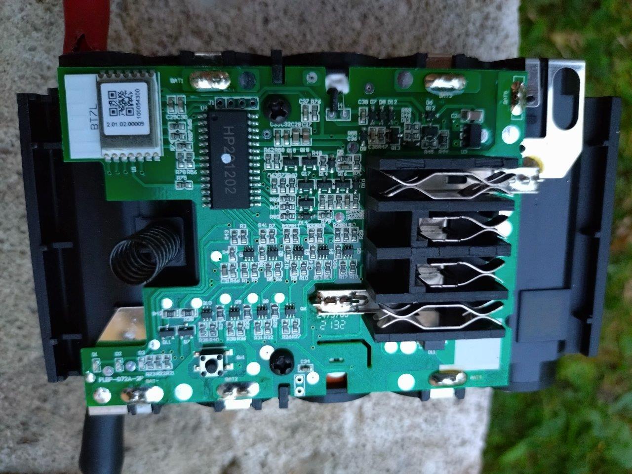

Jak jsem psal, v žádným 18650 článku bateriovýho nářadí Parkside žádná elektronika není. Všecko dělá ten plošák pod baterkama. Balanc, vypnutí při článkovým přepětí, podpětí, nadproud a komunikace se strojem.

Asi nedorozumneni, ja sem celou dobu mel na mysli tu elektroniku v akupacku, nikde sem snad netvrdil, ze je elektronika primo v clankach. Ty pises taky ze ne, takze OK...
Rozporuju pouze toto:
"Všecko dělá ten plošák pod baterkama. Balanc, vypnutí při článkovým přepětí, podpětí, nadproud a komunikace se strojem."
Ne, ta ten plosnak pod baterkama v parkside/hecht opravdu nedela zadnej balanc a mozna ani vypnuti pri podpeti. Je to tupa jebka...

Včera jsem zdroj odpojil když byl nabíjecí proud ještě kolem 500 mA, šel jsem spát a nechtěl jsem to nechat nabíjet celou noc bez dozoru. Dnes už jsem ty články znova nenabíjel a zatím je na nich 3,9 V. Teď nabíjím druhou dvojici.
Ta elektronika v Parkside X20V Team akumulátorech by podle tvrzení na webu i obalech akumulátorů měla obsahovat balancér. Jestli je to pravda nevím, funkci jednotlivých součástek na PS jsem nezkoumal, ale jestli tam je, tak asi není moc účinný. Odpojit akumulátor při vybití nemůže, nemá jak, protože jsou články připojené rovnou na kontakty akumulátoru. Tenhle 8 Ah akumulátor asi nemá na rozdíl od těch starších 4 Ah ani tavnou pojistku, nikde jí na PS nevidím. Elektronika dá jenom na některém pomocném kontaktu vědět spotřebiči že se má z důvodu vybití akumulátoru zastavit. Takže bez spolupracujícího spotřebiče může snadno dojít k podvybití. To ale nebyl můj případ, akumulátory provozuji jenom v aku flexe, sekačce a vertikutátoru zn. Parkside.

Tak papir snese vsecko, opakuju ze balancing tam neni. Ano jak pises, to odpojeni se deje skrze signalizaci 3 nohou a musi to respektovat spotrebic. Ve vykonove ceste odpojovac neni, takze pokud to spotrebic neodpoji sam, tak se to vybije do mrte. Pri tech 500mA, to jeste nebylo plne nabite, este tomu dej cas...

Tak, po nabití té méně nabité dvojice článků baterie opět funguje. Dal jsem jí do sekačky a sekal. Po vybití jsem jí dal na nabíječku a ta už jí neodmítala a proběhlo standardní nabíjení.
