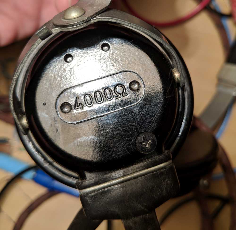

#55 Příspěvek od robos »
Artaban001 píše:Elektromagnetický sluchátka se dají štelovat šroubem, co je pod plastovou krytkou ze zadu.
Myslím, že na týchto ČS radistických sa nedá nič štelovat. Ty jsou naladěny už z továrny :)
Ale na zadnej strane sú nejaké záhadné dierky. Prikladám fotku.
Příspěvky: 35170
#56 Příspěvek od EKKAR »
To jsou otisky naváděcích výstupků ve formě, ve který se lisoval/tepelně vytvrzoval bakelit. Na ty naváděcí výstupky v protější polovině formy navazujou kolíčky se závitem pro vytvoření přímo závitu ve výlisku, nebo jsou tam zalitý vložky z kovu s předem vyříznutým závitem = "zálisky". Obecně to slouží k polohově co nejpřesnějšímu vytvoření upevňovacích bodů pro vnitřnosti sluchátka, aby se po vylisování bakelitu do něj nemusely dělat pomocí třískovýho obrábění = vrtání, frézování, řezání závitů atp. V určitejch případech ty "dolíčky" jsou původně jen vylisovaný dírky, do kterejch byly příslušný upevňovací díly zalepovaný průmyslovýma epoxidovýma pryskyřicema s obchodním označením "UPON".

Elektromagnetický sluchátko je nejčastěji ve formě telefonní vložky 50R, 75R, či 220R. Má hliníkovou membránu táhlem připojenou k jazýčku, který je uvnitř cívky. Konec jazýčku zasahuje mezi dva polový nadstavce magnetu. Jazýček se přitáhne buď k jednomu polu, nebo druhýmu podle polarity na cívce. Součástí "mechanizmu" je štelovací šroubek s pružinkou, který upravuje nastavení jazýčku uvnitř mezery mezi poly magnetu. To co je na obrázku je obyčejné sluchátko, kde proud cívkou zesiluje, nebo zeslabuje magnetizmus jader cívek, který jsou buď z tvrdé oceli, nebo jsou předepnuty magnetem. Některý takový sluchátka se nastavují papírovýma podložkama mezi membránou a pláštěm spodní části z cívkama. Pokud je membrána napevno ve šroubovací mušli, nastavuje se pootáčením mušle - správně seřízený sluchátko na citlivost musí klapat při přiložení jeho přívodu na jazyk. Pokud chceš hlasitější zvuk seřizuje se jinak. Elektromagnetický sluchátka jsou tupější, ale umí být hlasitý. Využívalo se toho k donucení uživatele správně položit telefonní sluchátko do vidlice telefonu. Elektromagnetickým jej nazývám proto, že stejný systém se používal ve starých reproduktorech, který tak byly nazvaný.

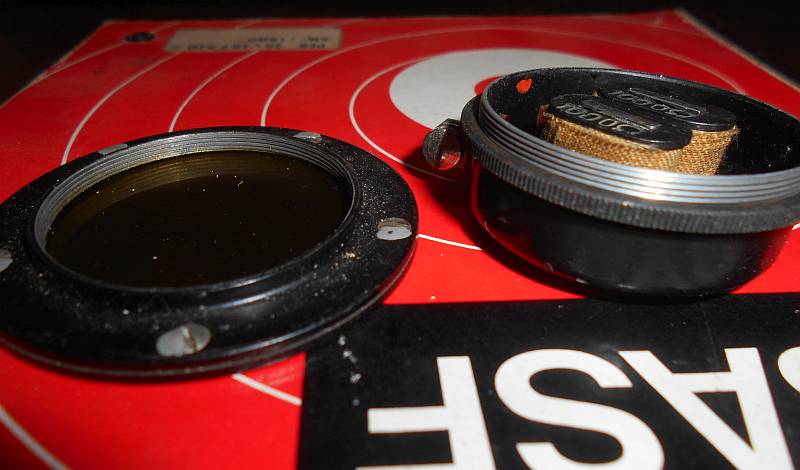

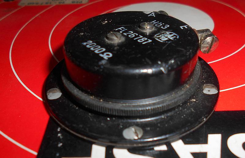

#58 Příspěvek od Crifodo »
ok1hga píše:u většiny starých vysokoohmových sluchátek se utahováním a povolováním krytu mušle dala štelovat citlivost a v omezené míře i vlastní rezonance membrány.
přesně tak, viz obrázky (wehrmachtovo sluchátko z kukly): na pouzdru sluchátka je na vnějším závitu "protimatkový" kroužek, kterým se nastavuje doraz pro zašroubování mušle.
Odmagnetování sluchátka ss proudem nepokládám za reálné, v nízkovoltových tranzistorových obvodech tím míň. Spíš u hodně natěsno nastavené membrány možnost průhybu ss složkou magnetického toku tak, až membrána lepí na pólové nástavce.
Mám dojem, že se tyhle věci na EB už víckrát diskutovaly jinde.
