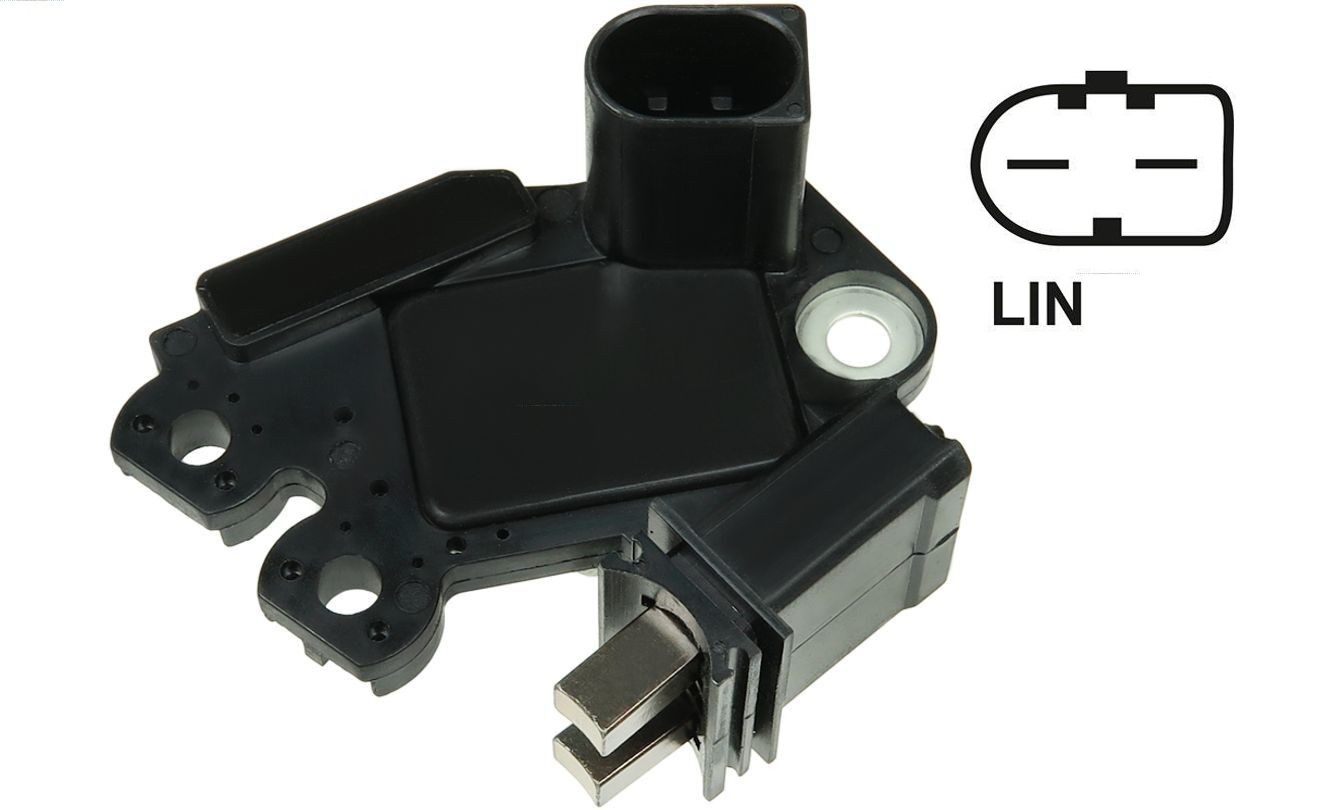

Pikofarad píše:Dobíjí to 14,4V když jede auto z kopce ,bez plynu.Jak přidám ,okamžitě ubere na 12,8.Ošidit se to dá jen tím,že se vsugeruje řídící jednotce,že je baterka vybitá pod únosnou míru.Snížením napětí z Hallova čidla odporovým děličem
Vw/Škoda nemá žádnou halovu sondu. Ta kostka u minus pólu je - světě div se - další ŘJ s komunikací po LIN bus. Tam odporem na datovém kabelu nic nevyřešíš.
