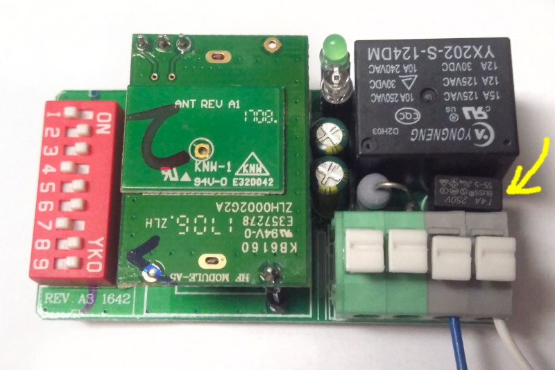

Tak dneska jedna mala drobnost - svetelny spinac. A hadejte, kde bylo kutvitko!? Je trochu paradoxni, ze dokazeme vyrobit takove hi-tech vecicky jako mikrovlnny radar na desitkach GHz v mrnavem modulu a pak to cele shori na banalni pojistce, ktera nejde uzivatelsky vymenit, takze smer cervena... Navrhar to vymyslel tak, ze miniaturni sklenena tavna pajeci pojistka na PCB (zde uz vymenena za plastovou hranatou) jisti nejen napajeni elektroniky cidla, ale i spinany obvod. Vsichi vime, jak obcas dokaze bouchnout zarovka, kdyz se spali vlakno az to shodi jistic. No a tady holt usetrili naky centak mista, misto aby tam dali drzak na klasicke trubickovky, kterou si user s tochou snahy vymeni, tak z toho udelaji drek na 1 pouziti...

nejak nepobírám pointu, je tam miniaturní drátová pojistka která se dá bez nejmenšího problému přepájet, vo co jako de? neska negdo neco vopravuje nebo co? :roll: jištěný to je, dál to výrobca nezajímá

Pointa je, ze touhle malou pojistkou mela bejt jistena jen samotna elektronika a ne spinanej obvod a nebo tam meli dat trubickovou pojistku do pouzdra umoznujici vymenu.

Proč? Kdyby spínanej obvod jištěnej nebyl, tak ta proražená žárofka klidně vodpaří půlku elektroniky, to známe. Navíc to není uživatelsky servisovatelný zařízení. Výrobce nemá nejmenší důvod nekam cpát nejaký patice, eště do toho poleze nejakej lempl a zrakví se u toho nebo neco podpálí.
Je trochu jiná doba…

No pekne. Už viem o dvoch dotykom ovládaných lampičkách, kde pri vypálení žiarovky skapala elektronika. No keď je cez mrňavú poistku napájaná aj elektronika...

došlo k nejakýmu ublížení na těle či škodě na majetku?

Prečo by malo. Ale nevidím dôvod, prečo by mala byť cez poistku napájaná aj žiarovka. Keby tam bol normálny vypínač, ten tiež nemá poistku. V 99% prípadov by riadiaci tyristor (alebo čo tam je) skrat žiarovky prežil. Keby sa aj prerazil, tak by po výmene žiarovky táto akurát svietila a nešla by vypnúť, takže by sa nič zlé nestalo.

Pak ta lampa musí zvládnout zkratovej proud k tomu, aby došlo k bezpečnýmu odstavení. Což tenký cesty na desce ani omylem nedají, aniž by se vodpařily :wink: proto to pojistka jistí všecko.
Se na to podival trochu pohledem na normativní požadavky ze strany výrobce…

No jasne, vyrobce, kterej tam nedozdrzuje zadne izolacni vzdalenosti na plosnaku se bude horlive starat jesi podle normy neshori naka cesticka...

no péj se, druhá varianta je, že tam bude jenom ztenčená cestička a celý se to vodpaří, tak buď tvl rád, že se tam vůbec dá vyměnit pojistka a nepyskuj, kde by tam jako narvali nejakej posranej držák? vidiš na to místo?
izolační vzdálenosti asi moc neposoudíme dyž to vyfotil zvrchu :lol:
