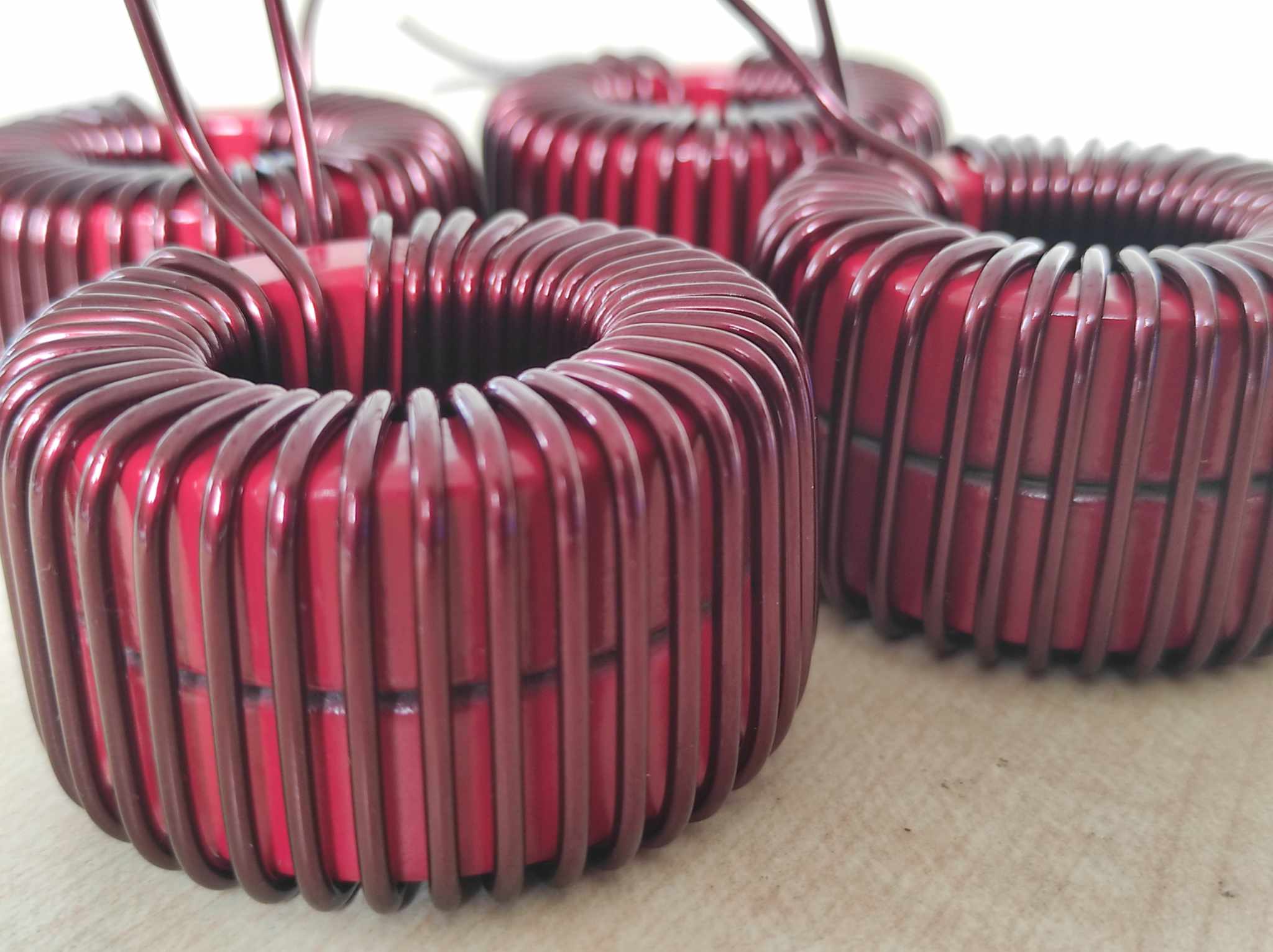

Jestli se ti náhodou při 50R zátěži a 5Všš ty malé cívečky nesytí, proud teče docela velký. Potom se z nich totiž místo indukčnosti stane zkrat a to by napovídalo tomu obrovskému útlumu o kterém píšeš, protože jinak to není možný a musí to normálně fungovat.
Když máš věc naproudovanou, tak k té velikosti proudu je potřeba taky určitá velikost komponent, hlavně cívek.
Schválně vem tu cívečku samotnou, pusť do ní proud a osciloskop a koukni co se děje.
Takhle vypadá cívka na zátěž 4R 30A jenom 33uH, má míčko jenom 10, tvoje cívka má míčko 10000 a 12mH, rozdíly jsou několik řádů a potom stačí miliampéry.
barnodaj
Příspěvky: 1086
Bydliště: Vodňansko
#60 Příspěvek od barnodaj »
Šampónku, dej k těm cívkám něco známého, pro srovnání velikosti, jinak to můžou být klidně jádra T6 (mm)?
