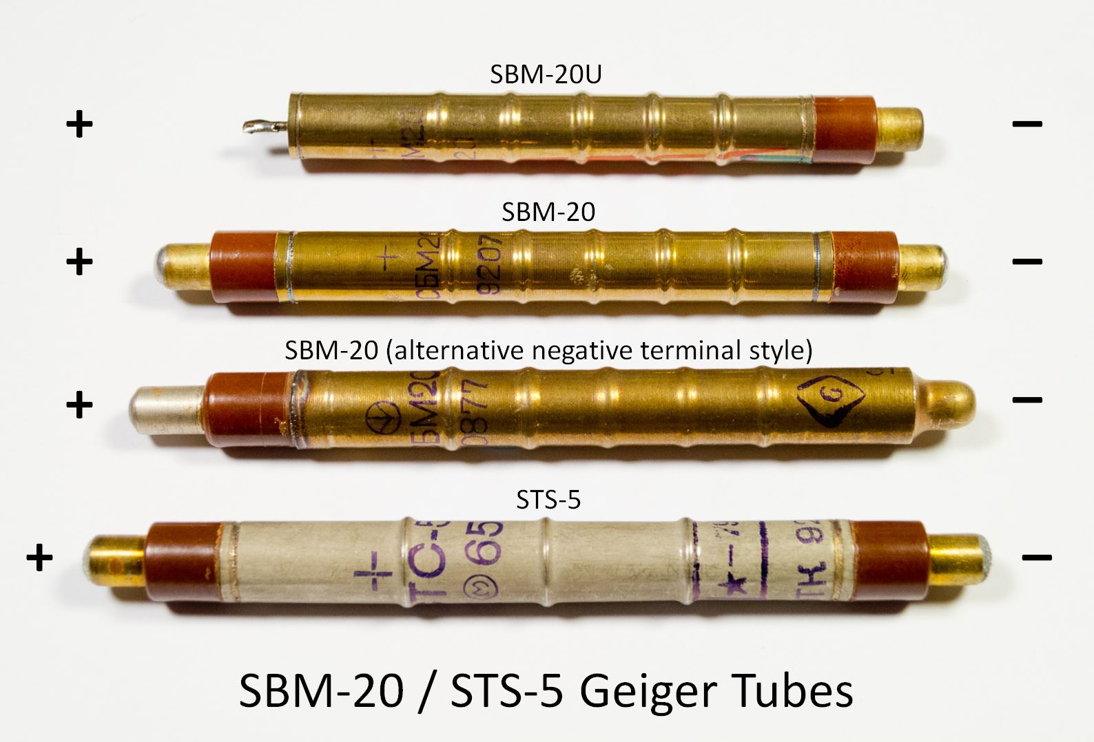

R14 mam teraz nahradeny za 3M9 , na trubici je cca 280V ale zmena ziadna. Ked vyskratujem trubicu tak je pocut lupanec v reproduktore.

A mas tu trubici spravne polovanou?

#48 Příspěvek od DeniS »
Polaritu mam podla tohto obrazku. Moja trubica vyzera ako ta druha na obrazku. Dokonca na nej samotnej je vyznaceny + pol.
