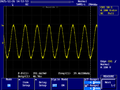

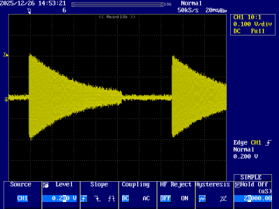

Mamka mi dala ten její zubáček na díly, už do něj zatékalo, a koupila si nový Braun iO. Když dám na tu základnu (Type 3757) dva závity drátu, tak osciloskop ukazuje takové tlumené bursty o kmitočtu "nosné" asi 40 kHz. Jsou tam bez ohledu na přítomnost kartáčku.
Před Vánoci přinesl kolega v práci nějaký sonický kartáček, že nenabíjí, značka mi nic neříkala. Na nabíječku se dávala sklenička a kartáček se dával do skleničky. Asi přídavná izolace, protože základna nebyla ničím zalitá, jako to má Braun. :D U něj se nabíjecí základna chovala jako indukční vařič, v 300 ms intervalech pouštěla do cívky signál a až když detekovala zátěž, tak zapnula natrvalo. Kartáček děsně chytrej, narvanej elektronikou. Signál z přijímací cívky prošel diodou na filtrační kondík a dál jsem se nedostala, bylo to moc titěrné. Tak jsem mu ho vrátila.
