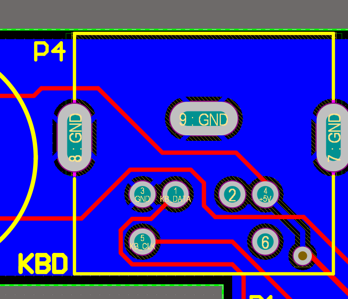

Trochu je to videt tady
http://rayer.g6.cz/hardware/gap67ds3/ps2mod3.jpg
Tady je footprint-pohled shora

Díky . Zase špekulace , co tam přemontovat ten kombikonektor . Nebezpečné a asi bych se nedoplatil .... Zkusím tam něco změřit . I to napnap . Taky ho tam mohli dát .....

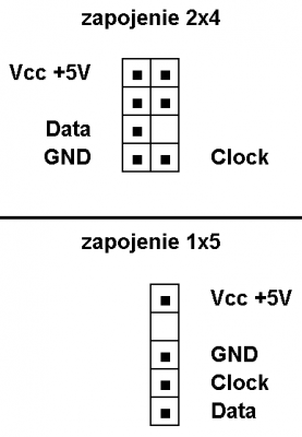

Je veľký problém zobrať inú dosku s PS/2 zásuvkou a prepípať piny na doske že ku ktorému pinu na konektore vedie? Zapojenie PS/2 konektora je predsa známe.

Ale multimeter ešte v ruke udržíš, nie? Čierny hrot zapichneš do GND na MOLEX konektore (čierny kábel), odmeriaš napätia na doske na tých pinoch, poznačíš si hodnoty, porovnáš s obrázkom. Potom priletuješ kábliky. Starý konektor netreba vyberať von. Data a clock by mali byť o niečo menej ako +5V, podľa toho ich je poznať. A dá sa teda zistiť či je to podľa tohoto obrázku z hora alebo z dola, a či je to vôbec zapojené.

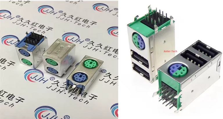

Asi mi nerozumíš , mám foukačku , ale kdybych se do toho dal , tak bych tam dal kombika toho USB a PS2 . Ale bojím se demontáže toho USB z nové desky . Toť vsjo . Nejspíše je to bezolovem a ..... Takže zkusím-změřím to co tam je , vyříznu konektor ze staré desky , připájím na dráty , dám mágovi a jestli to pojede , tak to odpájím a bude . Díky . :lol:

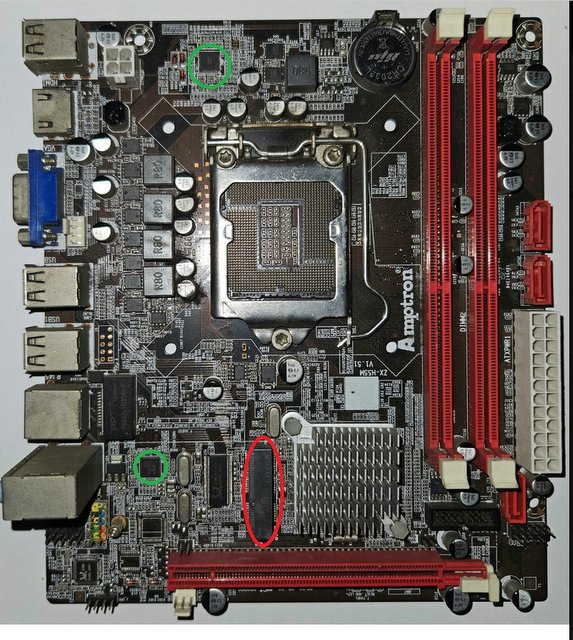

Jo jasne, jednodussi by tam bylo dat jen samotny PS/2 (USBcek to ma asi dost, ze by ztrata 2 tak nevadila), kdyz sezenes pasujici kombo, tak tim lepe. Ale dokud nevime, jesi to nekam vede, tak nema cenu predbihat. Me prave mate, ze na te fotce nikde nevidim klasicky SuperIO cip v TQFP 100+ nohou. Takze je mozne, ze tam dali nejakou miniaturni minimalistickou levnou nahrazku (myslim ze treba Nuvoton delal takove), ktera PS/2 porty ani nema nebo je ma pouzite jako nake GPIO na neco jineho...

chtělo by to fotku z druhé strany. Už jsem se u nějakejch mATX setkal se šváby i ze spodu.

Jestli je tohle spravna fotka, tak zespod nic neni...
https://scontent-prg1-1.xx.fbcdn.net/v/ ... e=696C5B10
Vejram na to jak vejr a vidim jen Realtek HDA, sitovku a PLLko v dolni casti a nahore nad CPU socketem VRM intersil/infineon, nic co by aspon vzdalene pripominalo SuperIO. Je tam taky neosazeny cip U2 v TQFP, na ten mam podezreni...

Zespodu není nic . Ty zelené jsou RTL8105E
a druhý , to bude asi ono µP1608PK . To červené , označené SSD není . To je zásadní rozdíl od obrázku , vše ostatní je . Asi to mohlo pracovat samo , bez externího disku .
Příspěvky: 21063
#60 Příspěvek od BOBOBO »
Zespodu není nic . Zelené jsou RTL8105E a ten druhý µP1608PK . zATO TAM CHYBí TEN ČERVENÝ , OZNAČENÝ ssd . aSI TO MOHLO PRACOVAT BEZ EXTERNÍHO DISKU . Už to nebudu opravovat , asi jsme odeslali příspěvky úplně současně , tak mé nedošlo .
