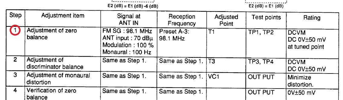

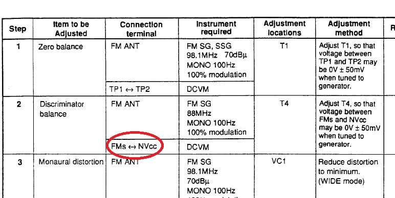

- protože šílenec kroutil se vším co tam je tak jsem nastavil podle návodu při slušném signálu TP1 a TP2 a 0V
- na TP3 a TP4 je i při zcela vyšroubovaném jádru 0.8V

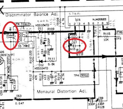

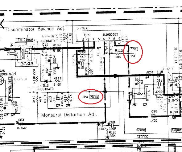

Obávám se, že to nastavení nuly diskriminátoru není v manuálu/schematu dobře popsáno. TP4 je "středové" napětí pro OZ, získané dělením +12V na polovinu (R108/R114), t.j. +6V a při vyvážení T3 na "0" musí být stejné napětí i na děliči R109/R111 diskriminátoru, tedy +6V. Bod TP3 je na schematu výstup IC5 pro AM(pin 8 ), což mi nedává smysl, spíše by to měl být výstup IC5 pro FM(pin 2). Takže si nemyslím, že by obvod T3 bylo třeba nějak drasticky přelaďovat hliníkovým/mosazným jádrem, spíše přehodnotit postup.

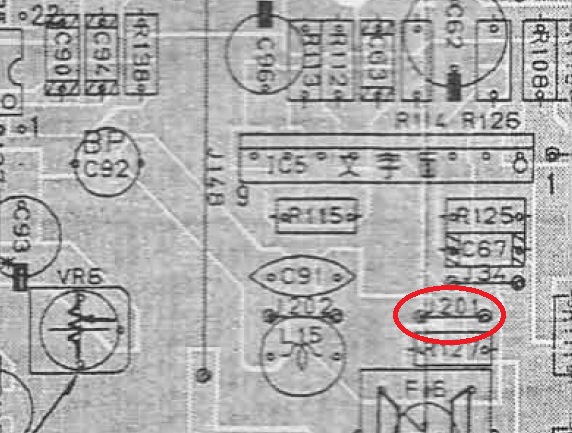

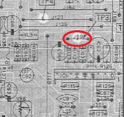

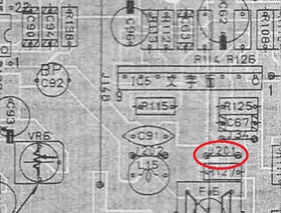

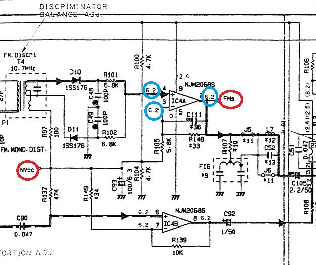

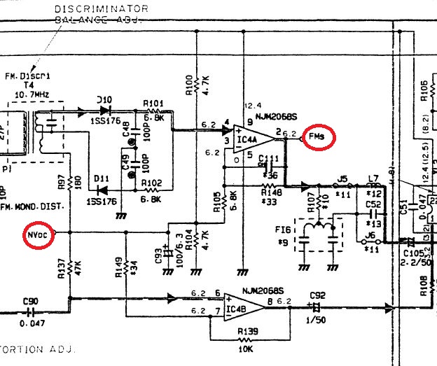

Pohledal jsem a našel YAMAHA tx 550, tam je schema přehlednější (ale jiné číslování součástek) ovšem system nastavení je stejný, viz přílohy, jen vývody a tedy měřicí body (na 550) jsou jinde a nejspíš správně (?!). Ještě další - TP4 je správně TP3 asi jinde, viz přílohu.

Nemůžu si pomoct, ale když srovnám obr. nastavení1 s obr. nastavení3, tak vidím, že bod TP3 (a označení FMs) je na obr.1 na pinu 8 a na obr.3 je správně FMs na pinu 2.
TP4 je "pevný" bod, proti kterému se FMs měří a oněj je "opřen" i střed vinutí diskriminátoru.
První OZ IC5 má vstupy na pinu 3(-) a 4(+) a výstup na pinu 2.
Druhý OZ se používá pro signál AM a má vstupy na pinu 6(+) a 7(-) a výstup na pinu 8. S FM nijak nesouvisí.
Řídil bych se principem činnosti. Na výstupu (pin 2) je tedy po zesílení (5x) k dispozici S-křivka diskriminátoru. A tu bych se snažil přivést k životu.
:wink:

Souhlas, když se na to dívám, tak TP3 na plošném spoji odpovídá TP4 ve schematu. Buď to soudruzi trochu popletli nebo blbě vidím. Nakonec bližší zkoumání ukáže, že mezi FMs a NVcc má být 0V. Zatím je tam i při zcela vyšroubovaném jádru cca 0,6V takže, podle očekávání, S-křivka nic moc...

Uštípnutí C58 by mělo být nějak odůvodněno. Zkontroloval bych pracovní body Q25/Q26 a trimr VC1. T3 by měl jít ladit na obě polarity od středu S-křivky.
