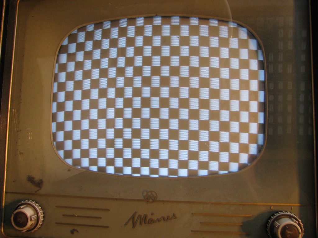

patt_01 píše:tak snímkovej kmotčet je 25Hz, měl by bejt 50 ne?
No ba :)
Já to mám na Mánesovi taky, zkontroluj R117, R173, C112 a C114. Teď tam máš dva obrazy pod sebou.

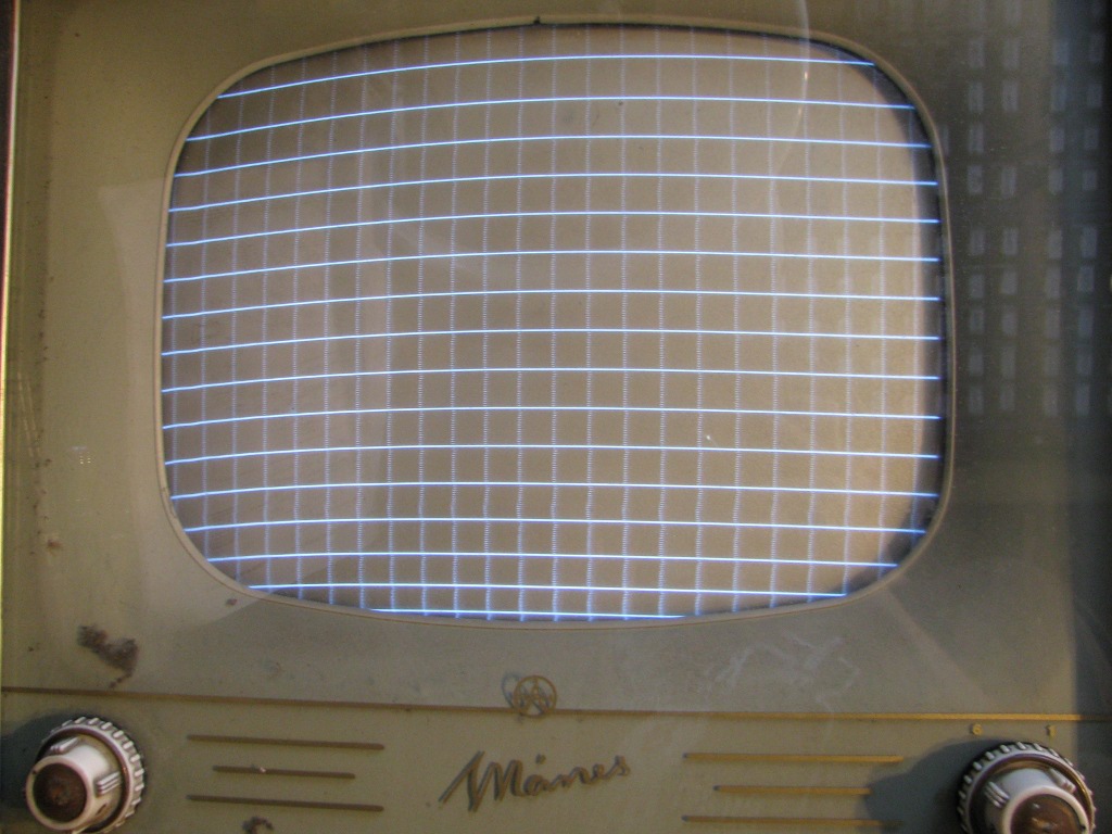

Kmitočet rázového generátoru určuje hlavně kapacita C112 a odpory P3+P4+R117. P4 nastav doprostřed dráhy a trimrem P3 nastav hrubě kmitočet o něco nižší, než 50Hz, při kterém se obraz pomalu posouvá nahoru. :wink:
patt_01
Příspěvky: 514
Registrován: 07 led 2008, 00:00
Bydliště: Brandýsek
#49 Příspěvek od patt_01 »

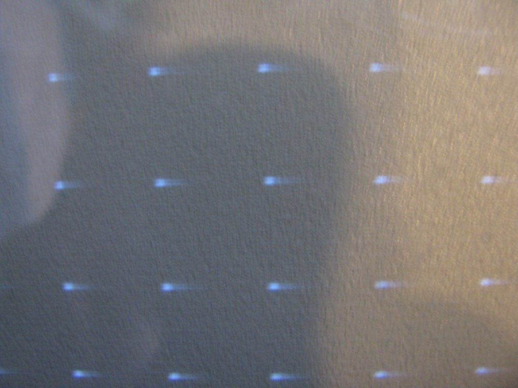

Tak vyřešeno!! Bylo to v tom nějaký předělávaný, odpor R117 měl 380k, dal jsem na test k němu 680k a frekvence už je 50Hz a obraz už je super :) Akorát ještě když na generu zapnu tečky pro zaostření, tak jsou ve vodorovném směru roztáhlý...
Příspěvky: 14680
#50 Příspěvek od masar »
Na jasové stopy za tečkami má největší vliv přenosová charakteristika obrazového zesilovače včetně detektoru a také kvalita obrazovky. Považoval bych to za uspokojivé. :wink:

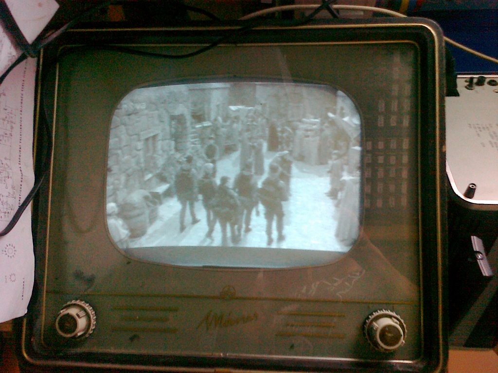

tak ok :) Ještě udělat modulátor, nebo sehnat VHF/UHF konvertor a přes video koukat :) Ještě by to možná chtělo malinko doladit, viz obrázek
Příspěvky: 14680
#52 Příspěvek od masar »
Na optimální obraz se dolaďuje změnou kmitočtu oscilátoru KV (pravý velký knoflík). Laděním směrem k nosné frekvenci zvuku se obraz "zaostřuje"(zdůrazněny vyšší frekvence videokanálu). :wink:

Tak už jsem z toho vytáhnul nějakej obraz, mam starý video s modulátorem, do toho pouštim přes vstup setobox, z výstupu videa to jde do nějakýho konvertoru, co byl použit zřejmě ke kabelový televizi, oraz docela dobre, akorát zvuk jde hrozně špatně, střašně to vrčí a hraje potichu...
Příspěvky: 14680
#54 Příspěvek od masar »
Bude třeba naladit poměrový detektor. :wink:
