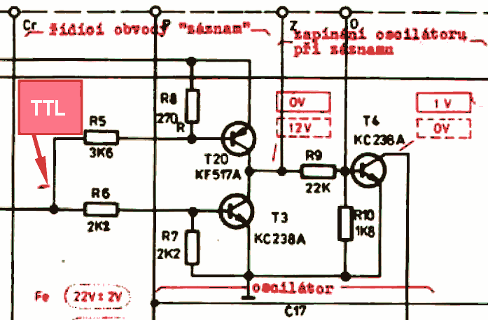

Pokud ti hned po zapnutí hoří T20, tak buď je zkratnutý T3, nebo je někde na zem zkratlé přepínací napětí Z. Na to by měl stačit multimetr.

>Misak: BC640 má jinak zapojený nožičky, viď?
Zkontroluj ovládací napětí /Z.

Ano, má jinak vývody. Na R6 je 4,5V.

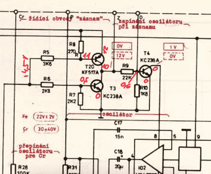

Co jsem naměřil bez žádné funkce. T20 už nekouří. Byl tam propoj cínem na dps, odstraněno. Tak to přestalo i přehrávat. :(

Když máš 4,5V na místě, kde má být 0V nebo 12V, je zjevně chyba tam. Podívej se, jak to vede k ovládací desce, jestli je to napětí blbě i tam, nebo ti jen někde cestou upadl drát.

Tak jsem zatím změřil co jsem mohl. Přidám odkazy se schématy se zapsanými hodnotami a poprosím zkušené o radu co zkontrolovat dál, na co se zaměřit. SM 260 již nepřehrává jen nahrává (původně to bylo naopak). Nahrávka jde přehrát v jiném stroji.

Vzhledem k tomu, že přepínání je komplet elektronické, tak se jen změnilo ovládací napětí. Je potřeba začít na desce ovládání (to je ta malá strčená kolmo v desce zdroje), kde se generuje ovládací napětí Z s pruhem. Zjistit, zda je na desce v pořádku a dál jít po něm na desku zdroje, kde už je to napětí zjevně špatně. Buď je uhnilý kontakt mezi deskami, nebo je chyba už na ovládací desce.
V manuálu je i popis funkce ovládání na straně 12-13. https://www.oldradio.cz/schemata/sm260sn.pdf

Musím se omluvit za můj předchozí příspěvek a opravit ho. Ovládací napětí označené pochází z desky ovládání a má úrovně TTL (výstup MH7474). Zavírací úroveň T20 je snížena děličem R5/R8.
I v současném stavu je třeba se zaměřit na přepínání úrovně obvodem MH7474 na desce ovládání.

V těch odkázaných schematech s množstvím platných a neplatných poznámek a údajů je obtížné se orientovat. Nicméně je zřejmé, že přepínač s tranzistory T20/T3 je vadný a je nutno vyměnit oba tranzistory. To udělej jako první krok. Výsledkem musí být +12V na kolektorech (Z) při funkci Záznam a 0V při funkci Snímání.
Tím se odstraní jedna "polovina" problému. Tou druhou bude pravděpodobně vadný IO3 na desce ovládání, který bude třeba také vyměnit.

masar píše:Nicméně je zřejmé, že přepínač s tranzistory T20/T3 je vadný a je nutno vyměnit oba tranzistory. To udělej jako první krok. Výsledkem musí být +12V na kolektorech (Z) při funkci Záznam a 0V při funkci Snímání.
Zkontroloval bych určitě R8, protože stav naměřený předtím neodpovídá tomu, že by odpor fungoval. Nebo je to jen chyba měření či zaokrouhlení. I ty další R5,6,7 radši prověřit, aby se znova neopakoval stav, že povedou oba tranzistory. Jestli je problém se 7474, to se teprve uvidí. Pokud bylo na Z s pruhem 4,5V, tak to je správná hodnota pro stav snímání.

T20 byl vadný hned na začátku problémů, byl vyměněn za BD140.
T3 několikrát prověřen "vyzkoušečem T4" zdál se OK, nyní byl vadný, nahrazen BC547b. A skutečně nyní na T20 kolektor jak píše masar,
+12V na kolektorech (Z) při funkci záznam a 0V při funkci snímání.
Nyní musím počkat na objednaný MH7474.
R8 naměřeno 260ohm
Zatím moc díky.

Odpory R6,7 - 1K6, R5 - 2K1, naměřeno na desce. Pro přesnější měření je mám radši vyndat?

Vypájet vždy alespoň jeden vývod. Ty hodnoty je důležité změřit přesně.

Tak pokud to takhle funguje s deskou ovládání, pak není třeba MH7474 měnit. Co teď vlastně nefunguje?
