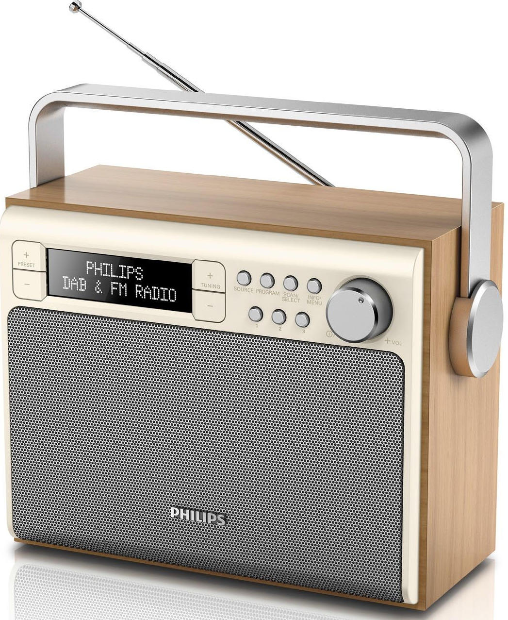

Nedávno přišlo na trh i toto Philips AE5020 http://www.euronics.cz/radioprijimac-ph ... 0/p379244/
Je ze všech nejlevnější. Ale tak nějak na mě působí dojmem naleštěné bídy. Philips poslední dobou nemá zrovna dobrou pověst. Ale možná nejsou všecky jejich audiovýrobky tak nepovedené jako MCD-122, který vlastní osoba blízká.
http://www.philips.cz/c-p/AE5020_12/prenosne-radio
Návod. http://download.p4c.philips.com/files/a ... fu_aen.pdf
Rádio kupodivu nemá žádný výstup na sluchátka, ani žádný jiný stereo (nebo mono) výstup.

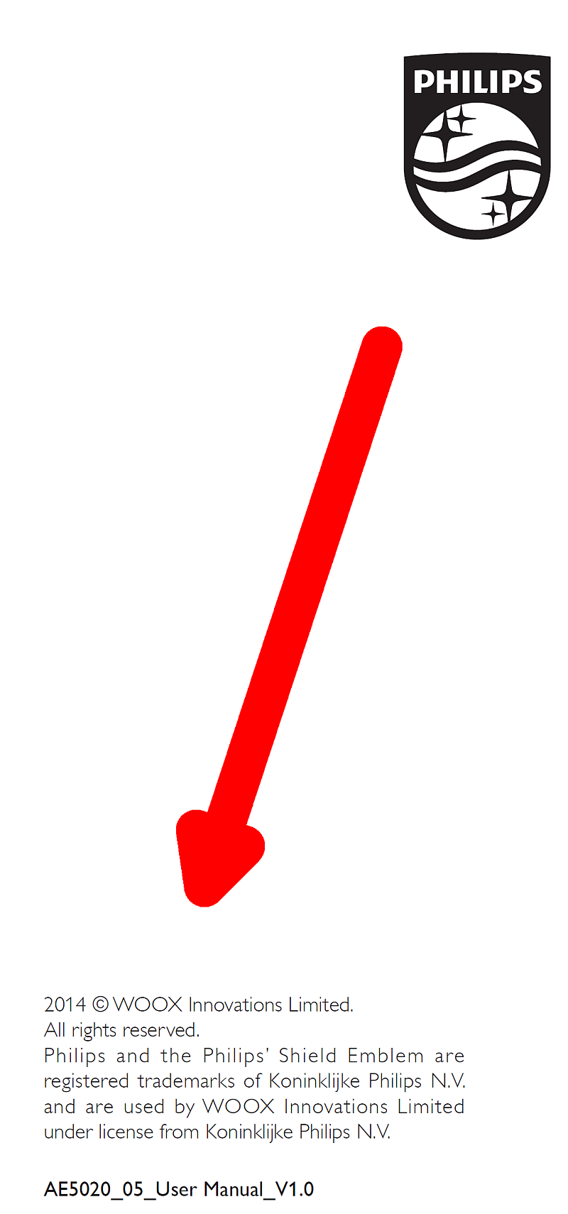

A bacha, copak jsem to u všech čertů našel na poslední straně návodu?? A pročpak se mi některé výrobky Philips zdají tak divné? Philips už dopadl jako Telefunken, Grundig a podobní. Vyrábí to nyní jakási honkongská firma WOOX INNOVATIONS.
http://www.woox.com/en/products/our-products
http://www.woox.com/en/about-us/company-background
About WOOX Innovations
From great sound quality, to advanced technology and sophisticated design, WOOX Innovations strives to improve the entertainment experience. Headquartered in Hong Kong and with over 1,900 to_nic worldwide, we develop and market products in sound, home entertainment and related accessories. WOOX Innovations is a Gibson Brands company and a brand licensee of Royal Philips.

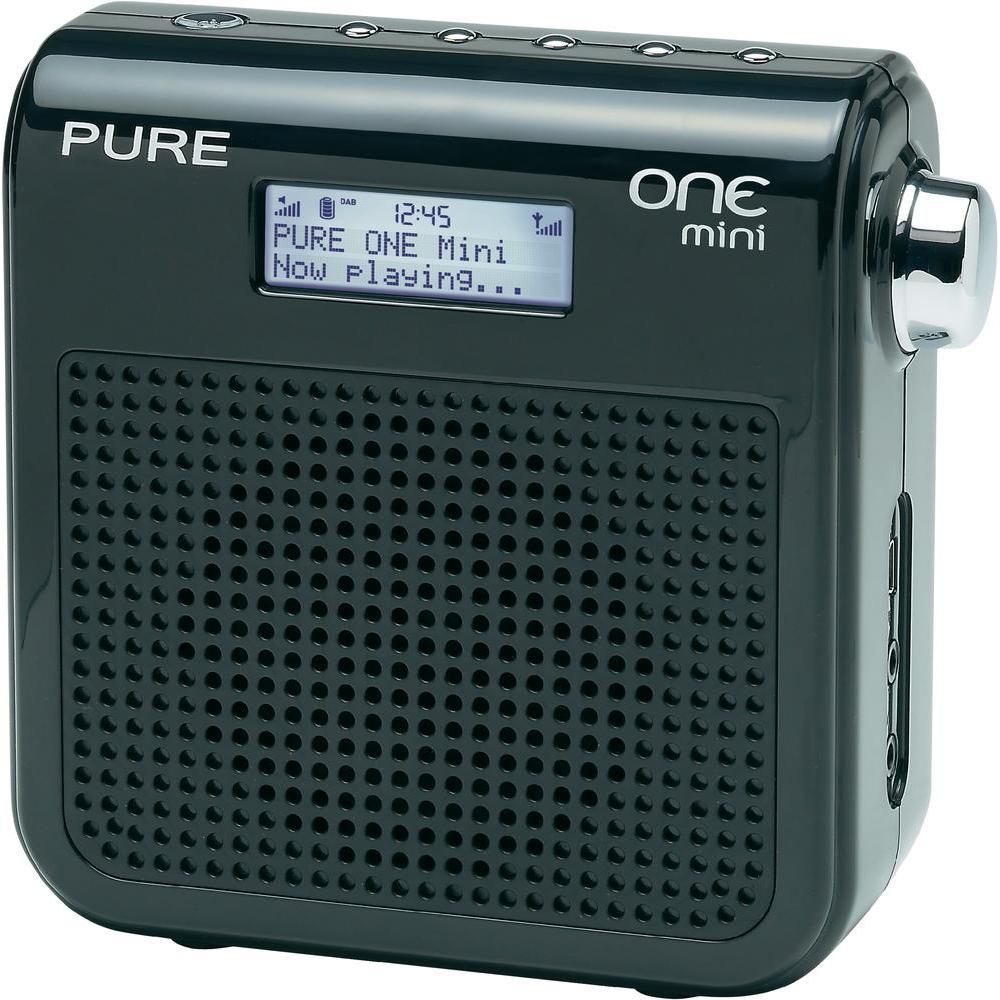

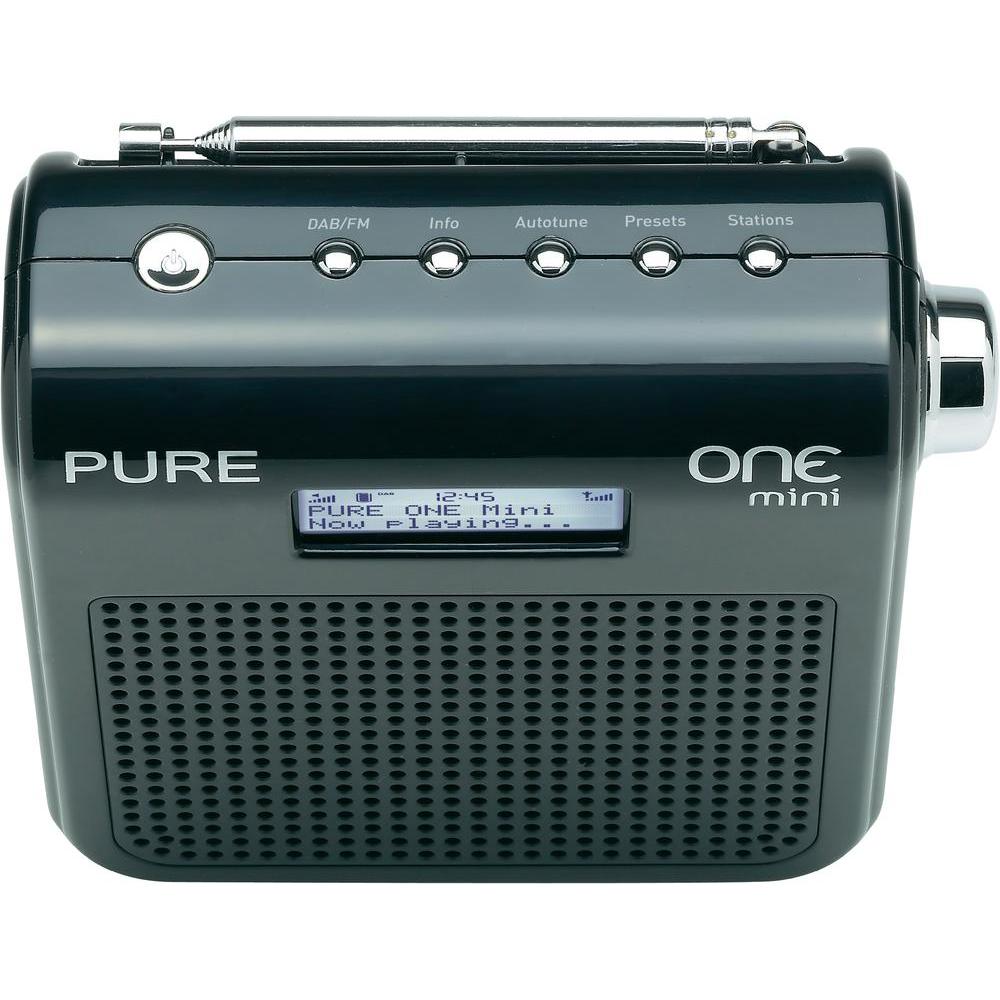

Za cca 2000 Kč se dá sehnat Pure One Mini. Vzhledem k celkově 🤐 provedení by si ho neměl nikdo kupovat. Za zmínku stojí pouze jeden knoflík sloužící k ladění i nastavování hlasitosti. http://radioprijimace-radiobudiky.heure ... -serie-ii/
http://pureradio.cz/detail-produktu/rad ... -ii-black/
http://www.digizone.cz/clanky/pure-one- ... -prijimac/
Strká se tam jakýsi speciální akupack, normální články to nežere.

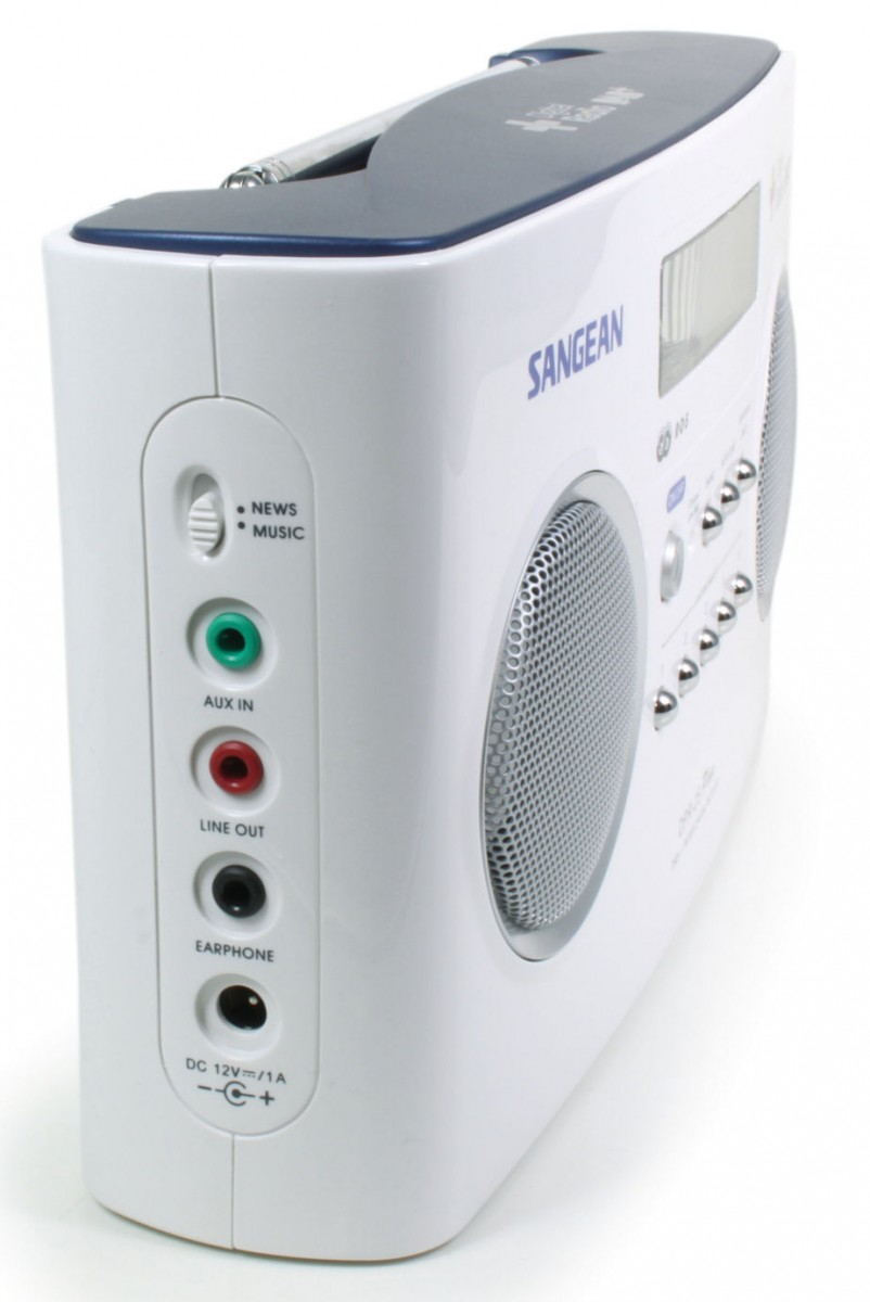

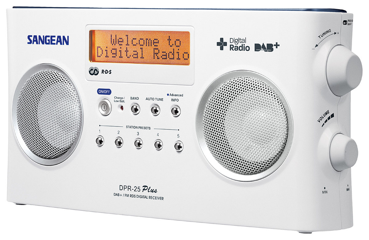

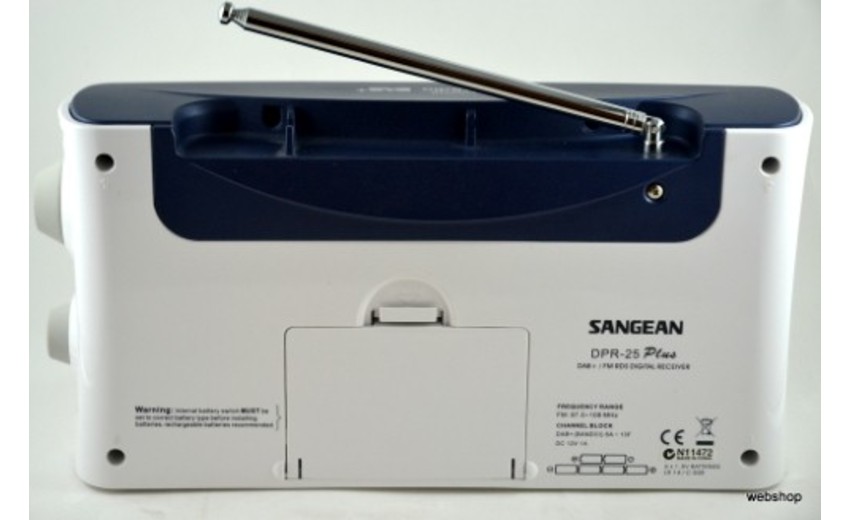

Není snadný najít stereofonní DAB rádio. Co říkáte na Sangean DPR-25Plus? Vyplatí se to za ty 3000 Kč? http://radioprijimace-radiobudiky.heure ... r-25-plus/
Zesilovač je plně analogový s potenciometrem a bez digitálního ekvalizéru. Umí to dále nabíjet akumulátory uvnitř.
Reproduktorky jsou malé s průměrem 6.4 cm. Může to mít podobný zvuk, jako Panasonic RF-D10 s jedním 10cm reproduktorem? http://www.panasonic.com/au/consumer/au ... d10gn.html
Nebo má smysl vytvářet stereoefekt se dvěma 6.4 cm reproduktorky??
http://www.sangean.eu/products/dab-radios/dpr-25.html
Návod: http://www.sangean.eu/support/download/ ... r1pdf.html
Tady to hodnotili docela pozitivně. http://www.productreview.com.au/p/sangean-dpr-25.html
Tady je servisní manuál na podobné rádio. http://elektrotanya.com/sangean_dpr-25_ ... nload.html
http://uloz.to/xwdwTU87/sangean-dpr-25- ... manual-pdf

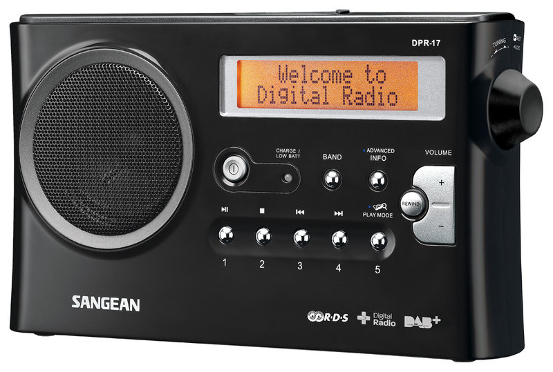

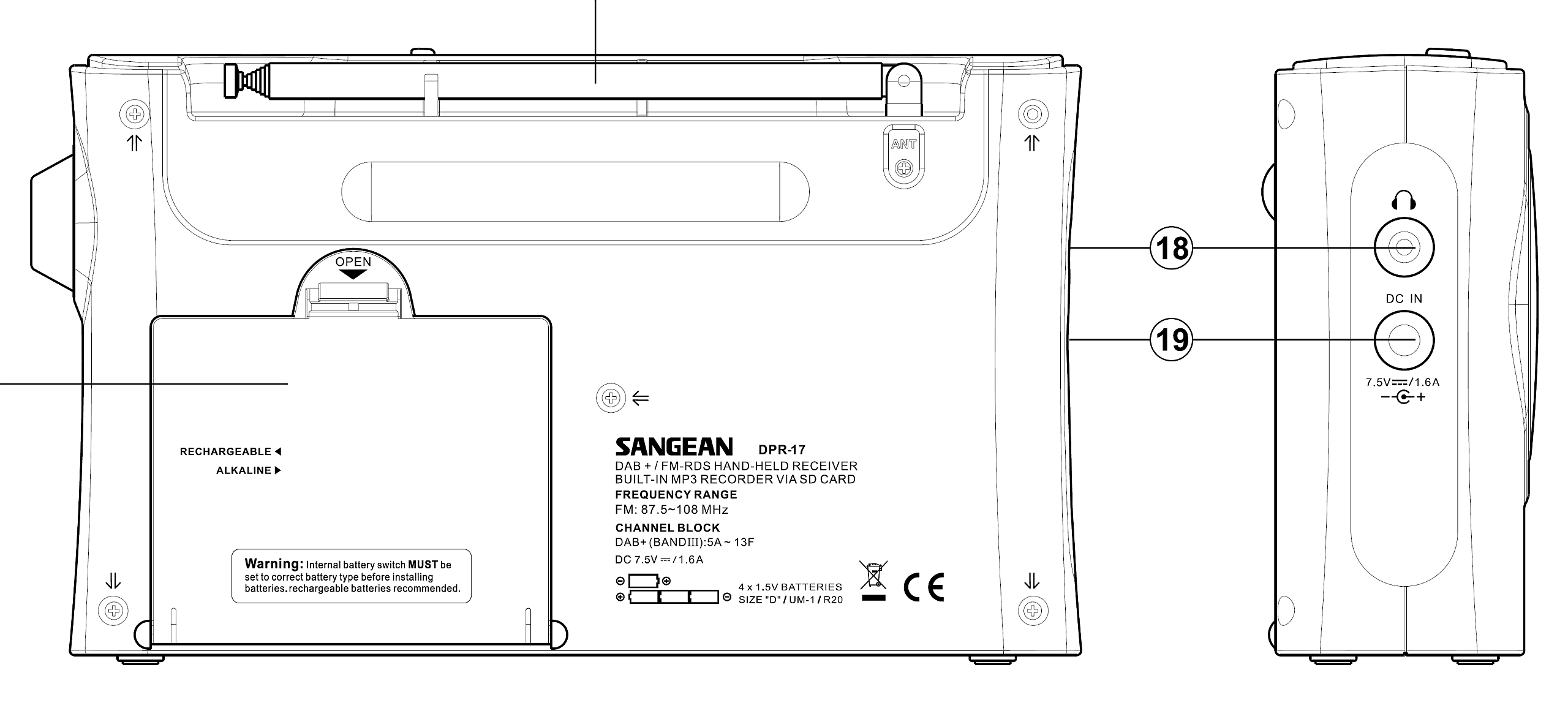

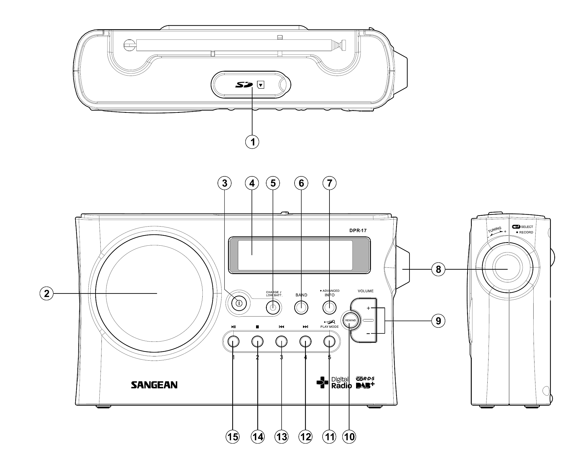

http://www.sangean.eu/products/dab-radios/dpr-17.html
http://www.sangean.eu/support/download/ ... v1pdf.html
Sangean DPR-17 vypadá docela hezky, poslouží i jako MP3 přehrávač a rekordér. Bohužel, nic není ideální. Reproduktor má jen 3 palce, nemá to vnější vstup a ovládání není zcela povedené. Za ty prachy nemuseli tolik šetřit tlačítkama. Vůbec by nebylo špatných 10 předvoleb a samostatné tlačítko pro nahrávání.
Cena je nelidová. http://radioprijimace-radiobudiky.heure ... -dab-plus/
