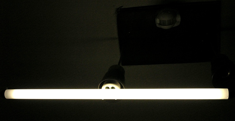

Duvsan píše:Snáď to sem patrí. Vlákno v úsporke a v lineárnej trubici sú rovnakých vlastností, alebo má každé iný prúd? Môžem použiť elektroniku z úsporky pre lin. priamo, alebo ju musím upraviť? Ď
V první řadě je rozhodující stav toho předřadníku. Pokud není očazený plošný spoj, nebo usporka proste kaput tím, že spadla na zem, tak lze předřadník použít. pouze je potřeba dbát na výkon

Na elektroniku z úsporky 17W som pripáskoval žiarivku 18W. Pár mesiacov to tak fungovalo, potom začali černať konce žiarivky. Zrejme má tá úsporka trochu inú konštrukciu...
