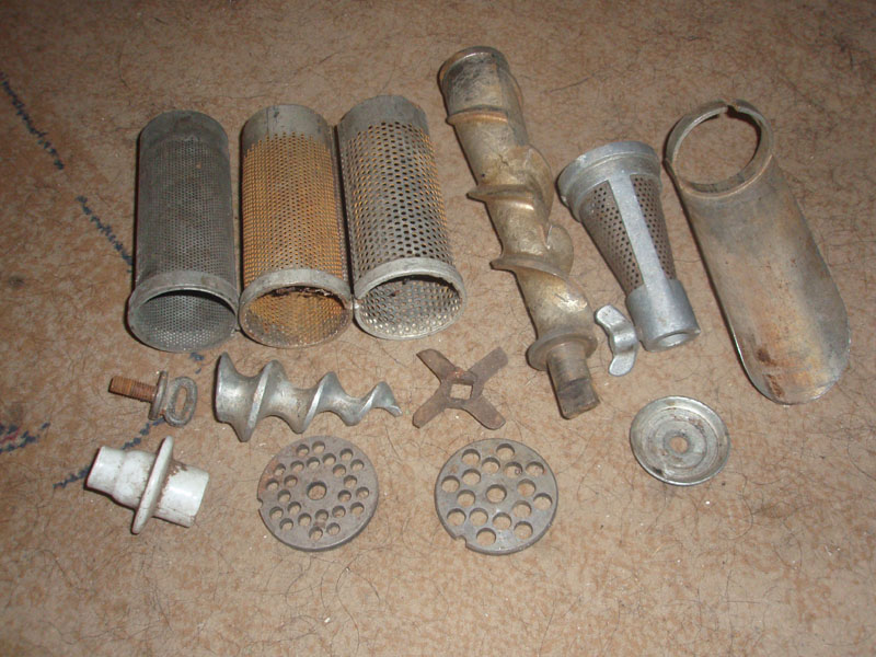

kejki: nevíš náhodou, jak správně sestavit odšťavňovač?
našel jsem nějaké díly (obrázek níže).

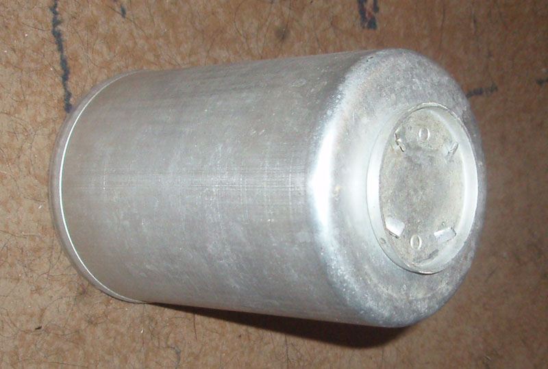

Ta hliníková nádobka byla přibalená k ostatním dílům, nemáš tušení, k čemu je?

Podložka je nato že ňou reguluješ, ako silno bude ovocie/ribíz, maliny, ...žmýkať. Sú dve velkosti tých podložiek jedna cca 46mm a druhá cca 44mm. Foto žiaľ nemožem mám to v garáži na druhom konci mesta. Ak by Ti to robilo problém behom týždňa tam skočím a nafotím ale do dozretia ribízu je ešte dosť času.

Tá hliníková nádoba mi pripadá ako nádoba na zmzlinu od robota zbrojovka z neskorších dôb keď sa už skoro všetko robilo z hliníka.
A medzi nami dievčatami tie tvoje sitká by tiež zaslúžili nový cín lebo ti to ribiz rozožerie.

Jak na potvoru je příslušenství k odšťavňovači i struhadla v lepším stavu k E-23.
Ty odšťavňovací sítka by snad měly pasovat, provedením se moc neliší, jen mají zjednodušený ten prstenec s výřezem, je to jen plechový výlisek na konci sítka.
Struhadla s dvacettrojky mají na hřídelce víc materiálu, takže by šly obrobit na velikost k E-20, jen jestli to nejni škoda.
