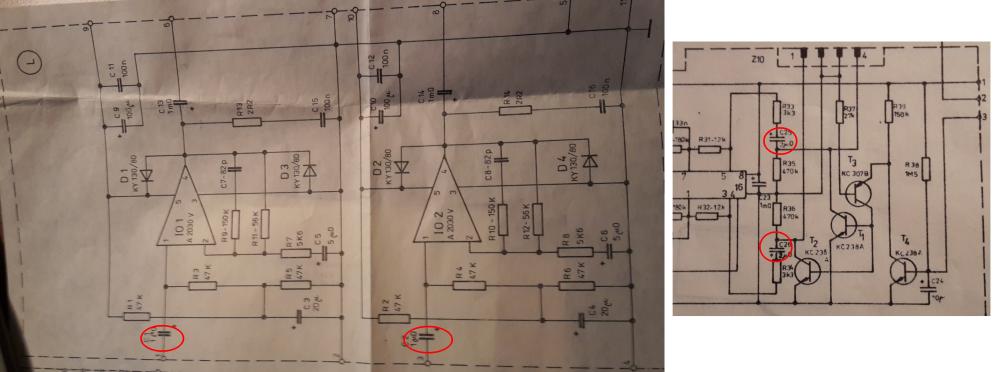

Nemohl bys sem prosím vložit max. 299kB velkou fotku okolí koncových stupňů? Ledacos by to napovědělo.

#54 Příspěvek od Robert18 »
Vyznačené kondenzátory byly vyměněny.
Nevidím, kde by mohlo existovat propojení stejnosměrné složky.
